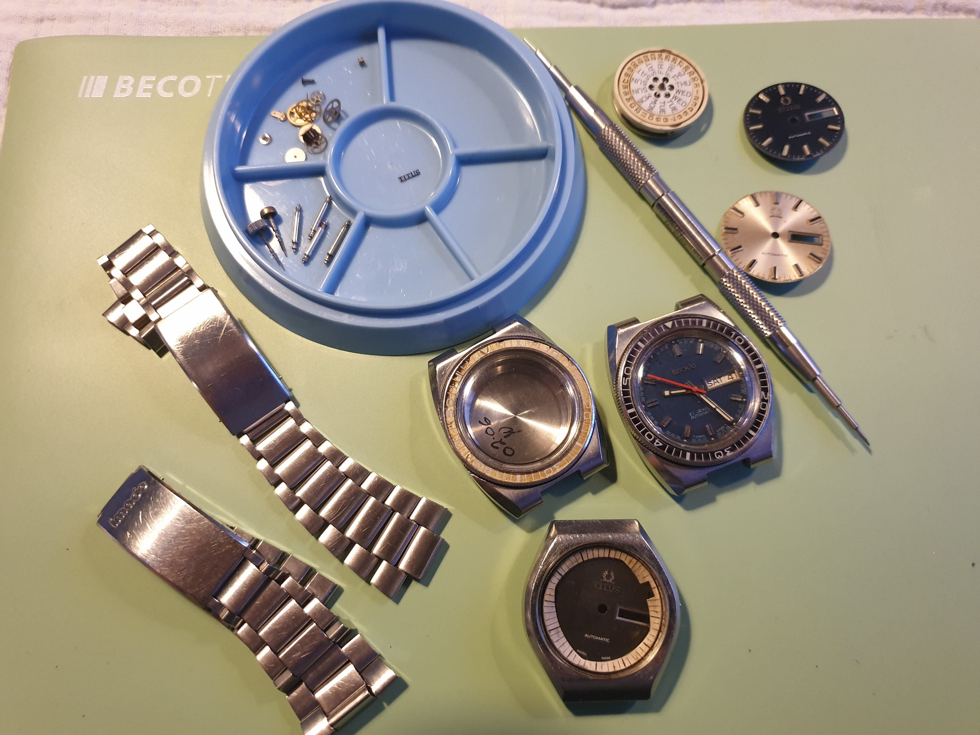

Zoals het een goede striptease betaamt, beginnen we met het langzaam uitkleden. En dat moet natuurlijk met een foto.
Bij deze presenteer ik u mijn (hopefully soon to be) polsporno trio, de drie zusjes;
Solvil, Titus en Imado.
Laten we gaan zien wat ze allemaal in huis hebben.

Ze hebben allen een AS2066 uurwerk. Dus daar ga ik mij maar eens in verdiepen. Ik heb 1 uurwerk dat functioneert maar een goede “beurt” nodig heeft, en 1 dat hapert op de datum aanduiding.
Dus op zoek naar een extra uurwerk voor de lege kast en ik heb van jongejan ook nog wat extra losse “lingerie” gekregen om ze beter aan te kleden.
“We shall see where the boat beaches.”
Binnenkort meer.

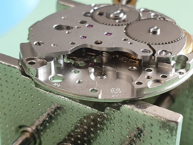

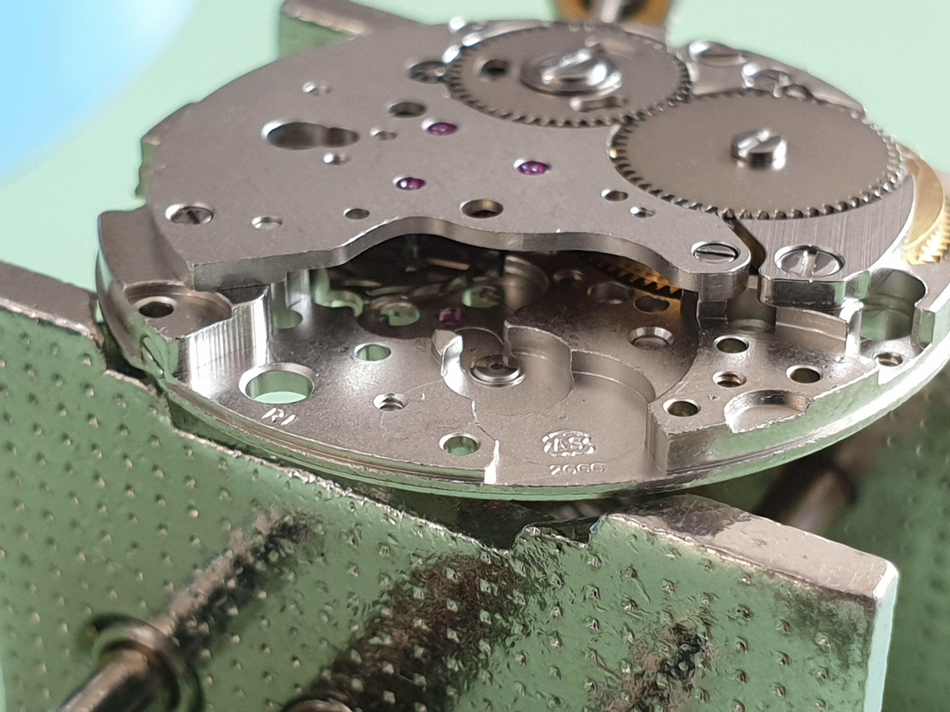

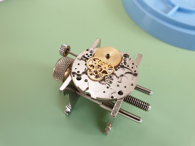

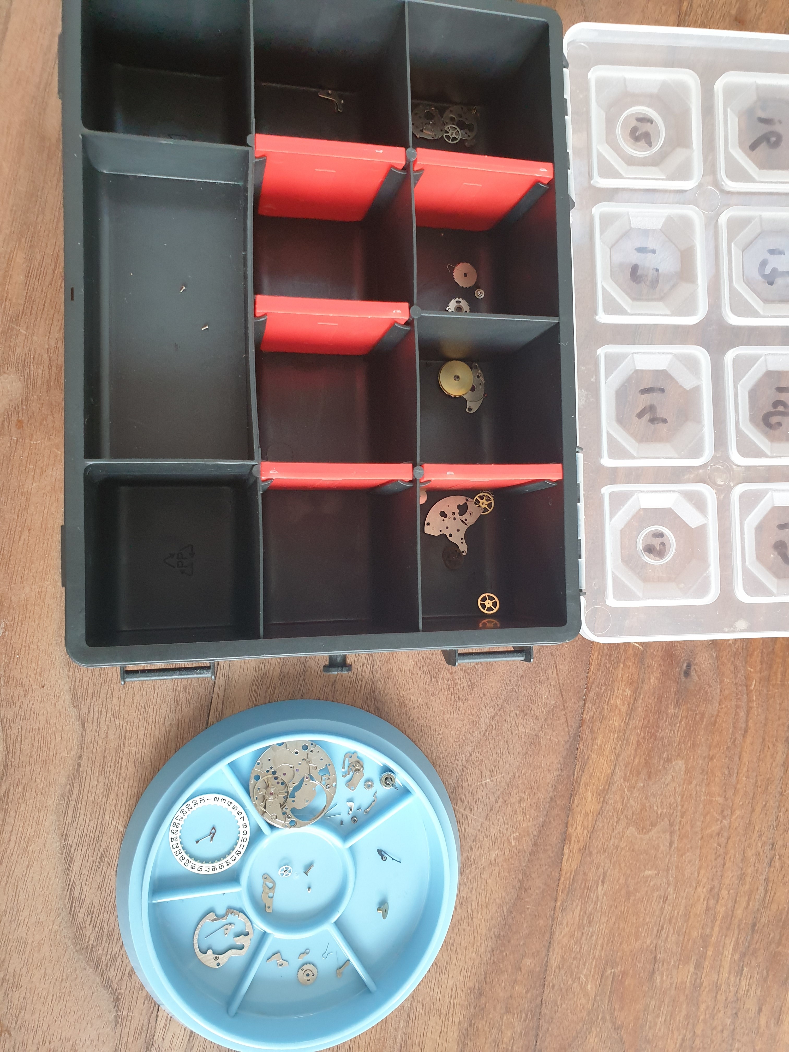

Op advies van @wbcoupe ben ik mijn trio 1 voor 1 uit elkaar gaan trekken.
Om het AS2066 uurwerk te leren kennen, ben ik eerst begonnen met het functionerende uurwerk uit te kleden en een goede beurt te geven.
Na een goede schoonmaakbeurt zat er meer glitter en glans op mijn uurwerk en de raderen dan aan de gemiddelde oost Europese songfestival inzending.
Voor nu even genoeg, andere keer verder.
Goed bezig :+1:
Had vandaag ook graag een uurwerkje in elkaar willen zetten, maar helaas al vanaf vanochtend half acht bezig met opruimen en schoonmaken na de barbecue van gisteravond. :disappointed_relieved:
Wat is de moeilijkheidsgraad van deze AS uurwerken? Heb er ook een die dringend onderhoud nodig heeft maar ik “durf” er steeds niet aan te beginnen…
Ik vind dat wel meevallen tot nu toe.
Alleen het systeem van de rotor in elkaar zetten wordt nog een dingetje.

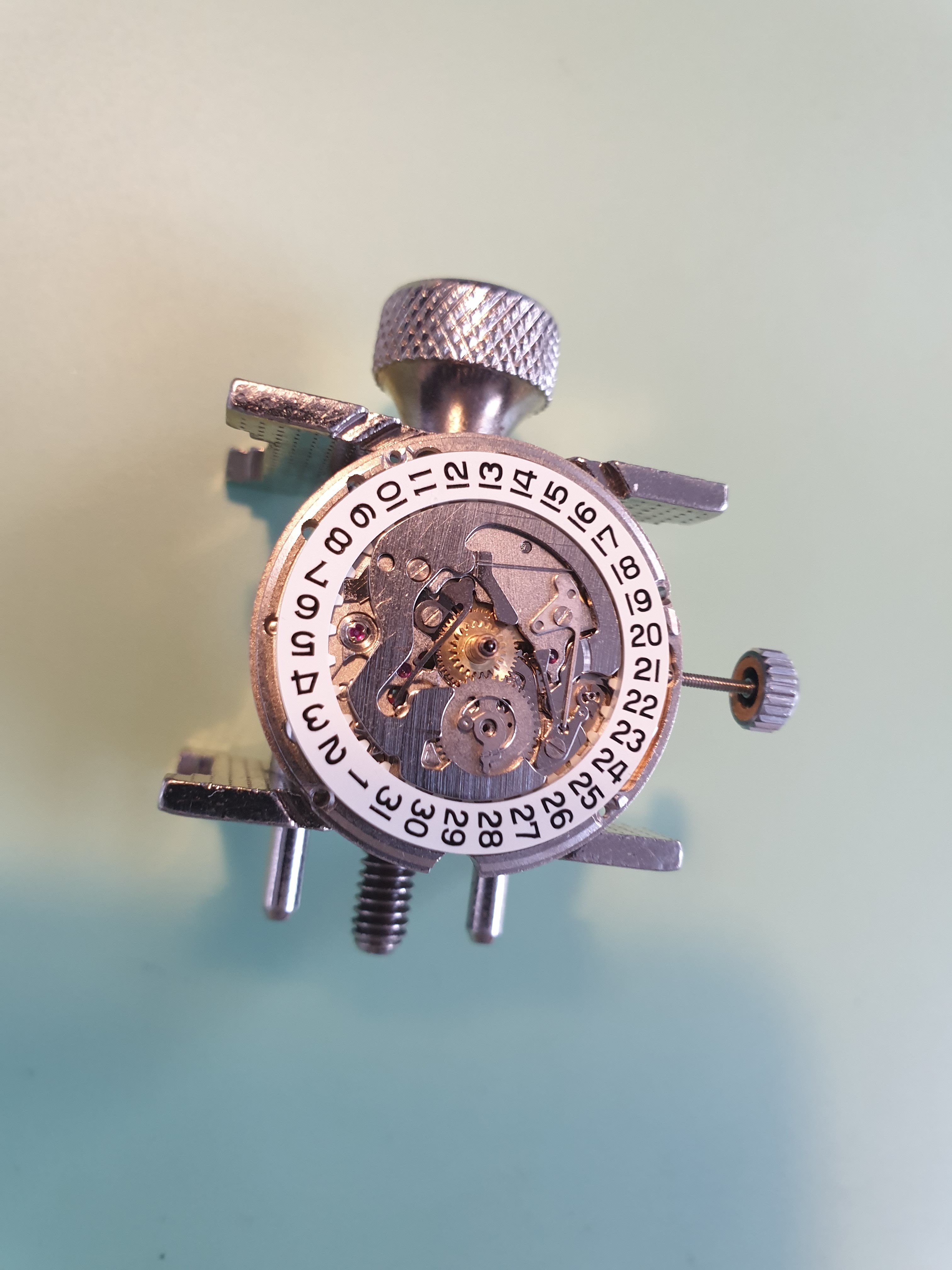

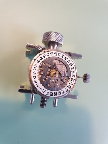

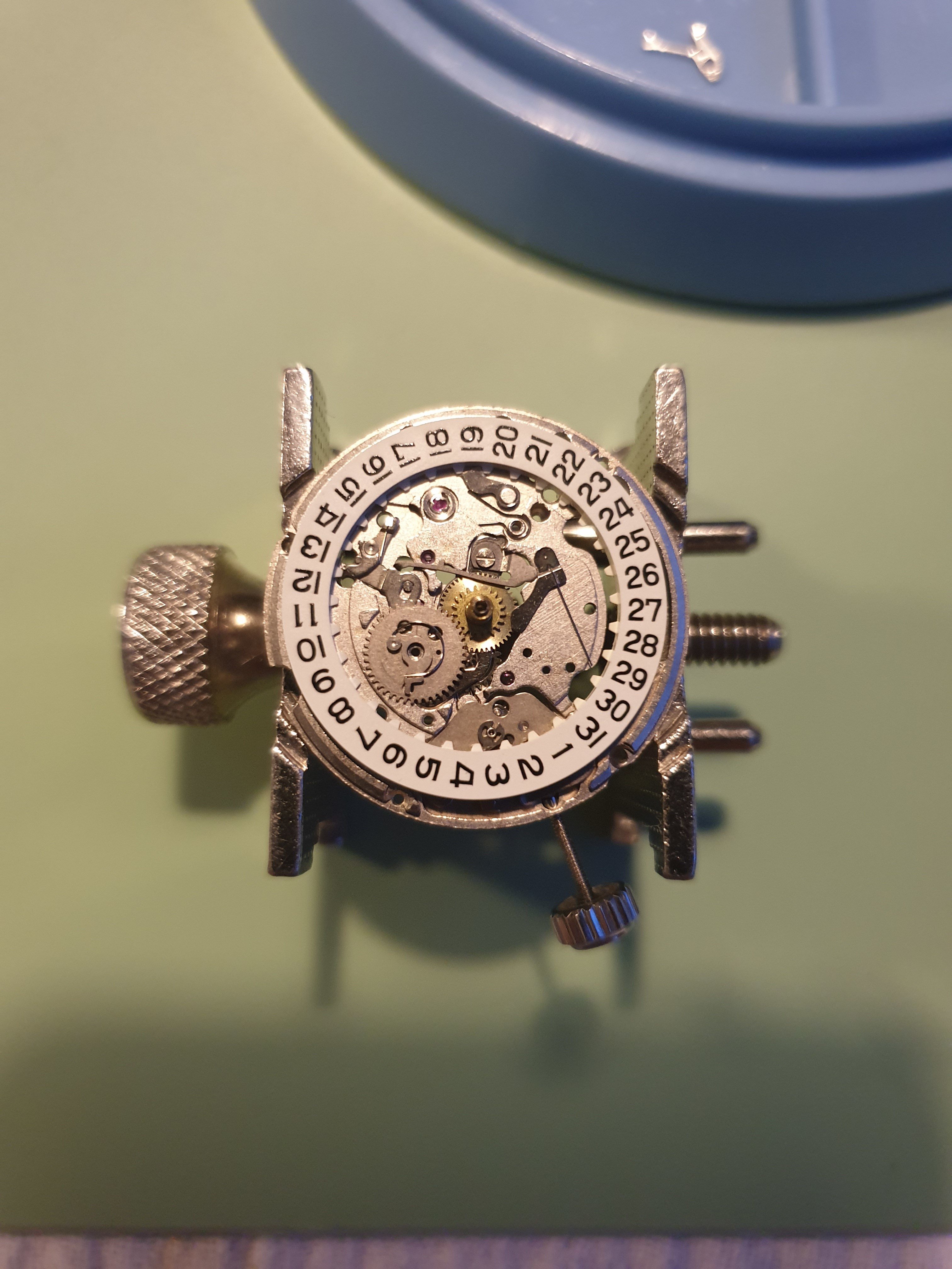

Radartrein erop gemonteerd, anker erop, datum aanduiding en alle daarvoor benodigde tierelantijnen en boobytraps erin.
Even alles testen,
Uurwerk loopt, op de juiste weg,
opwinden; check, op de juiste weg,
datum verzet; check, op de juiste weg,
Tijd verzet…
En dat was het moment dat ik linksafsloeg en het uurwerk …afsloeg.
Er was geen beweging in te krijgen. Muurvast.

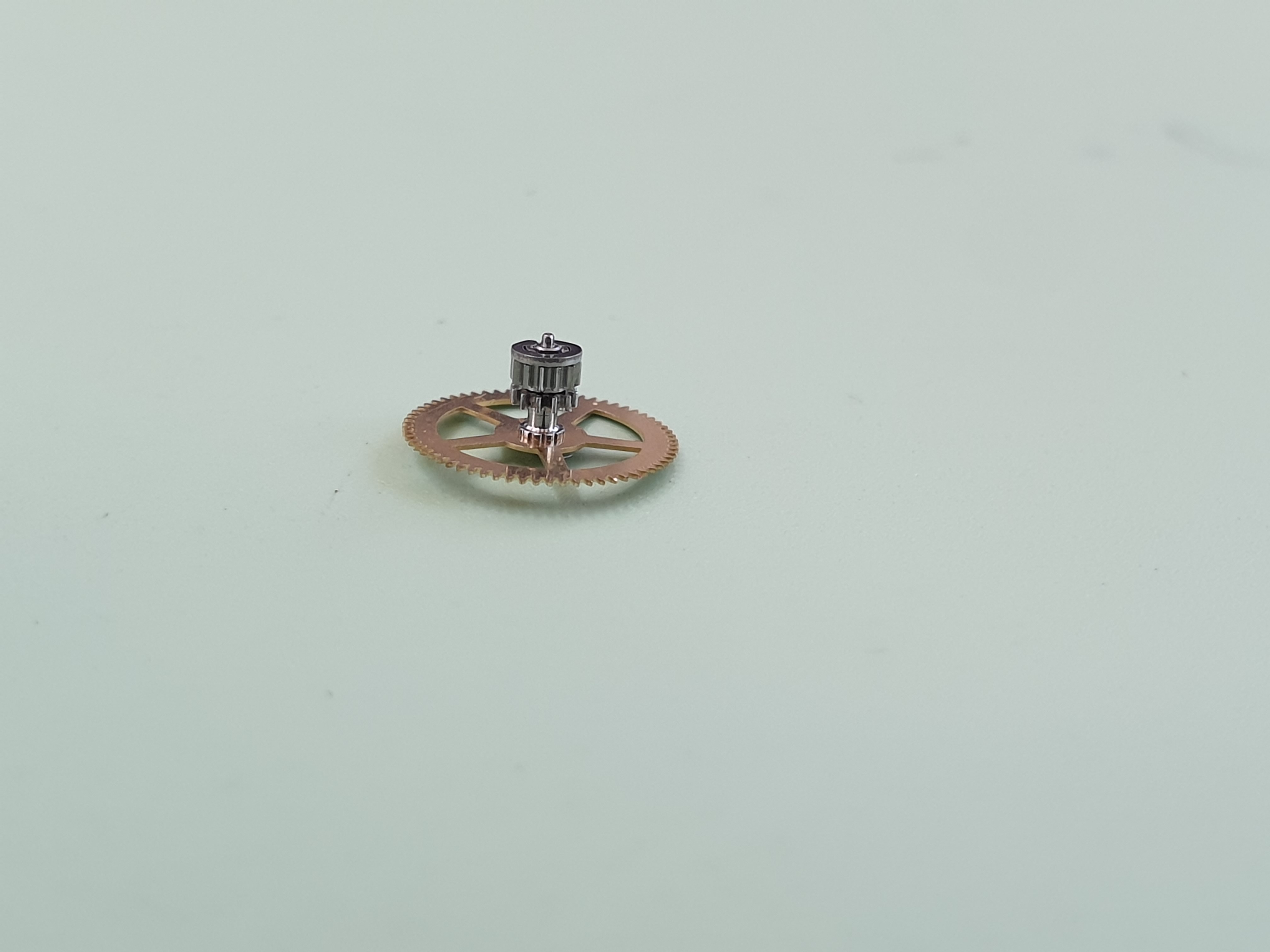

Na veel deductie en wat prettig contact met @Wbcoupe tot de conclusie gekomen dat er ergens waarschijnlijk een slipkoppeling vast zit.
En ja hoor, deze dus:
Wbcoupe kwam met een oplossing die achteraf bezien veel meer wijsheid in zich had dan ik op dat moment kon bevroeden.
Wat doe je als een horloge niet wil lopen. Dan begin je bij de basis. Iedereen Is, voordat men begon met lopen, eerst gaan kruipen. Dus heb ik het betreffende tandwiel op advies van wilko in de kruipolie gezet in een klein plastic bakje.
Toen bleek dat naast het uurwerk, ook het plastic bakje en de kruipolie een hele andere definitie van de term vooruitgang hadden dan ik.
Geen vooruitgang, geen achteruitgang, maar een soort van stagnante tussenvorm was hun credo. Een tussenuitgang zo jullie willen.
Dit alles ingegeven door mijn eigen onwetendheid en verwaterde scheikunde lessen.
Kruipolie en plastic zijn chemisch blijkbaar familie van elkaar, dus het plastic bakje was aan de binnenkant langzaam gaan verweren.
Het dekseltje was letterlijk aan het bakje vastgesmolten.
Het credo van @Vinwat, “begin maar te slopen” diende nu letterlijker genomen te worden. Ik ben nu een tandwiel rijker, en een plastic bakje armer.
Na een beetje voorzichtigheid, doet de slipkoppeling het weer. Uurwerk ineen zetten en ze loopt.

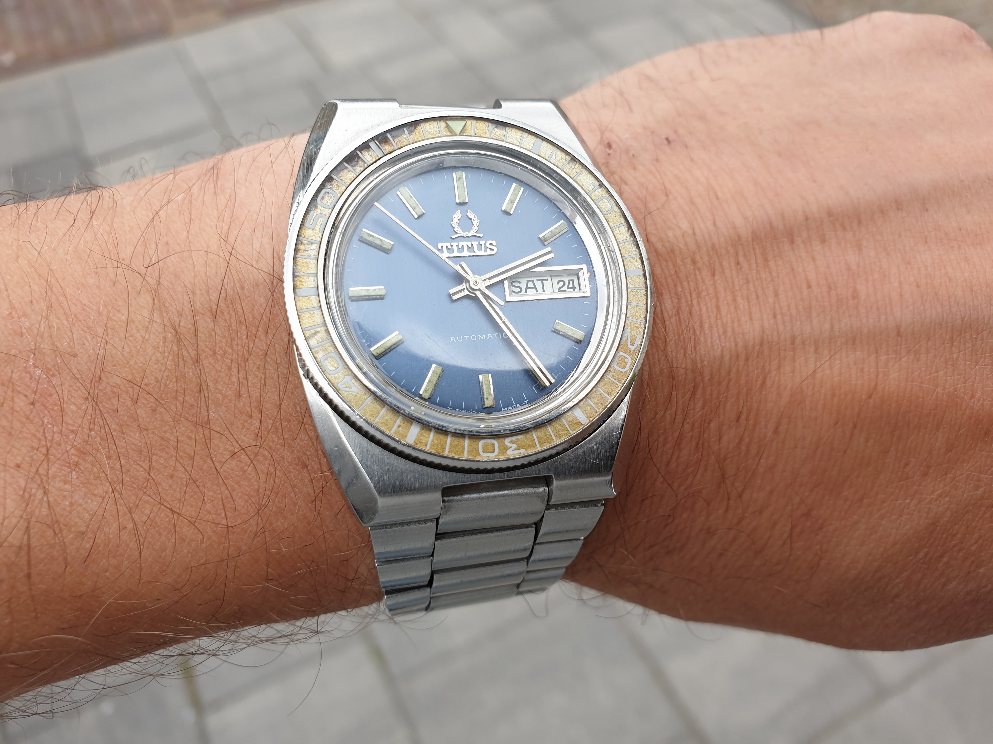

En dan blijkt dat de wijzerplaat de dag aanduiding tegenhoudt waardoor deze niet goed verspringt.
Deze titus
doet het vooralsnog
nietdus.
Volgende keer meer, maar een heerlijke ontdekkingstocht weer.
Leuk geschreven :+1::sweat_smile:
Verspringt de dagaanduiding zonder wijzerplaat wel goed?
Ja, zonder wijzerplaat geen probleem. Snelverzet en als regulier loopt.
Klikveertje valt goed in de nokjes van de dagschijf?
Hoort er wellicht nog een “dial washer” tussen de dagschijf en de wijzerplaat?
Ik heb het met en zonder dial Washer geprobeerd.
Bij Alle twee vertoont hij hetzelfde euvel.
Is de schijf wellicht een beetje krom? Je ziet op de foto van het horloge door het venster dat de dagschijf wel wat hoger ligt dan de datumschijf. :thinking:
Clim, het lijkt erop dat de borgplaat die de datumschijf moet borgen iets scheef zit.
Als ik de foto goed bekijk en vergroot, dat lijkt het erop dat de borgschijf aan de bovenkant iets verzonken zit en de onderkant wat meer naar boven uitsteekt. Dus ietwat scheef.
Kijk daar eens goed naar. Controleer ook of het glij oppervlak waar de ring op zit goed glad is en geen haperingen vertoond. Eventueel zou je daar een fractie moebus vet op kunnen doen.
Zoals ik zeg, een fractie, net genoeg om te smeren niet meer.
