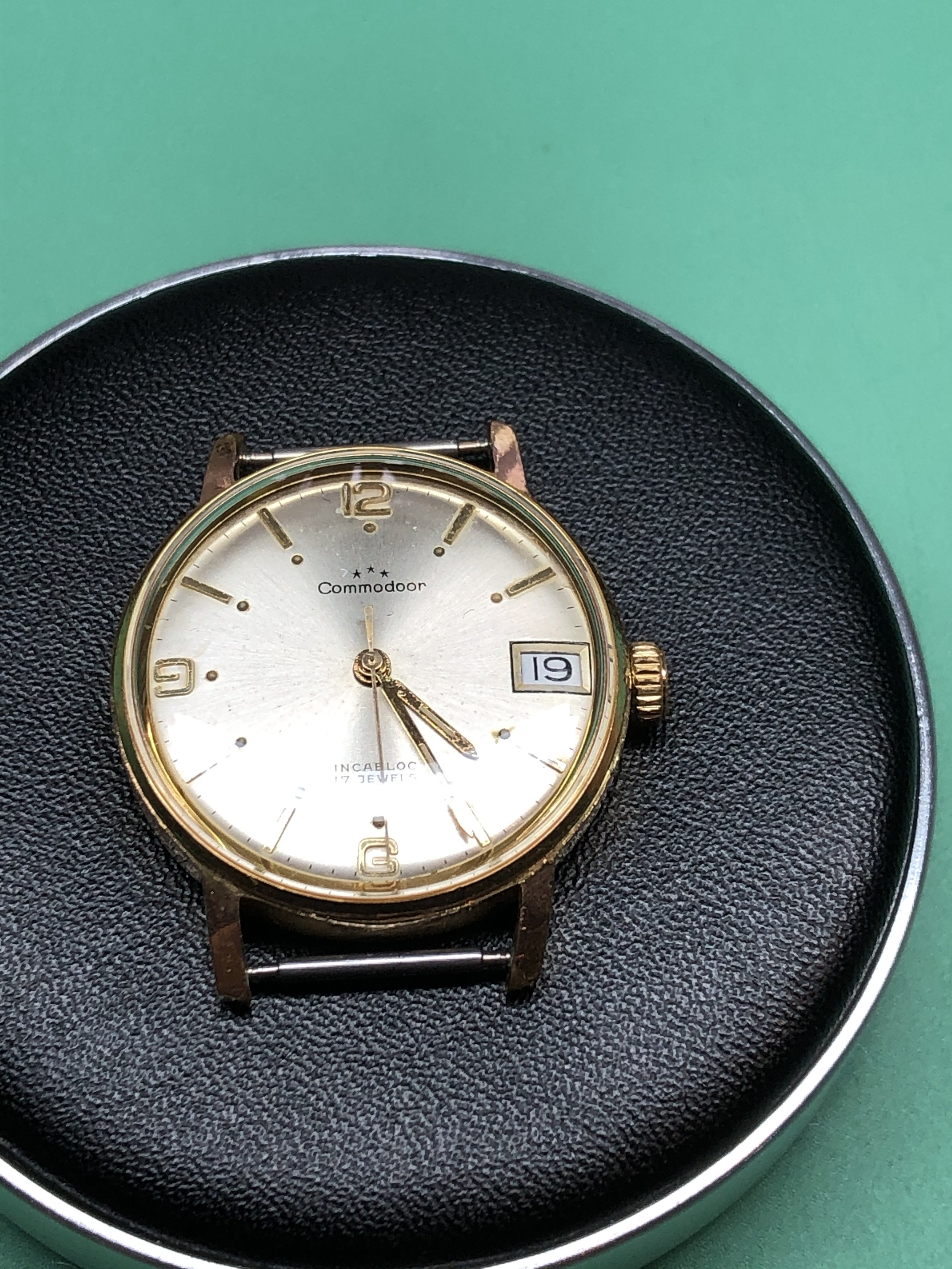

Zo, een update…
Door het Covid-19 virus iets meer tijd om aan mijn horloges te werken. :wink:
Mijn nieuw glaasje en kastdeksel dichting zijn binnen gekomen, ik kan dus het horloge verder afwerken.
Door alle drukte, ben ik tijdens de montage en het olie geven vergeten foto’s te nemen, maar hey, het is gewoon omgekeerde werking van demontage en afstellen op de timegrapher.

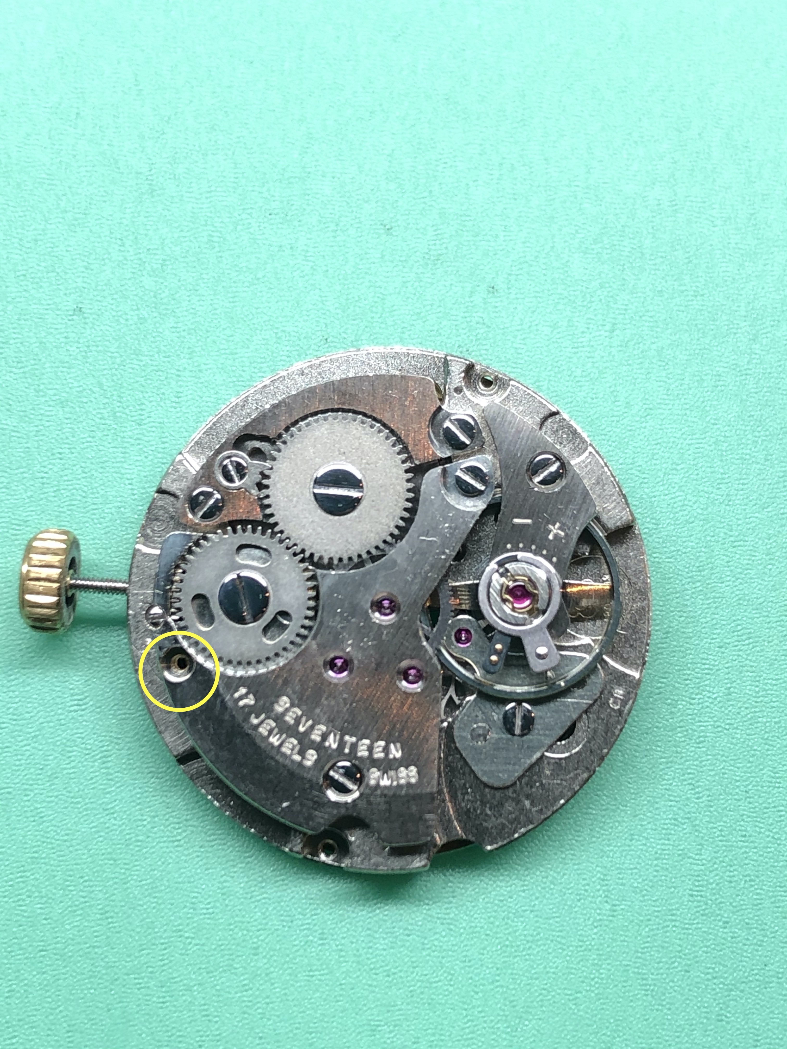

Met het binnenwerkje kleine tegenslag gehad, één van de 3 brugschroefjes draaide door in de platine, blijkt dat er geen draad meer in het gaatje zat, dus dat even moeten oplossen en een iets dikker schroefje moeten zoeken.

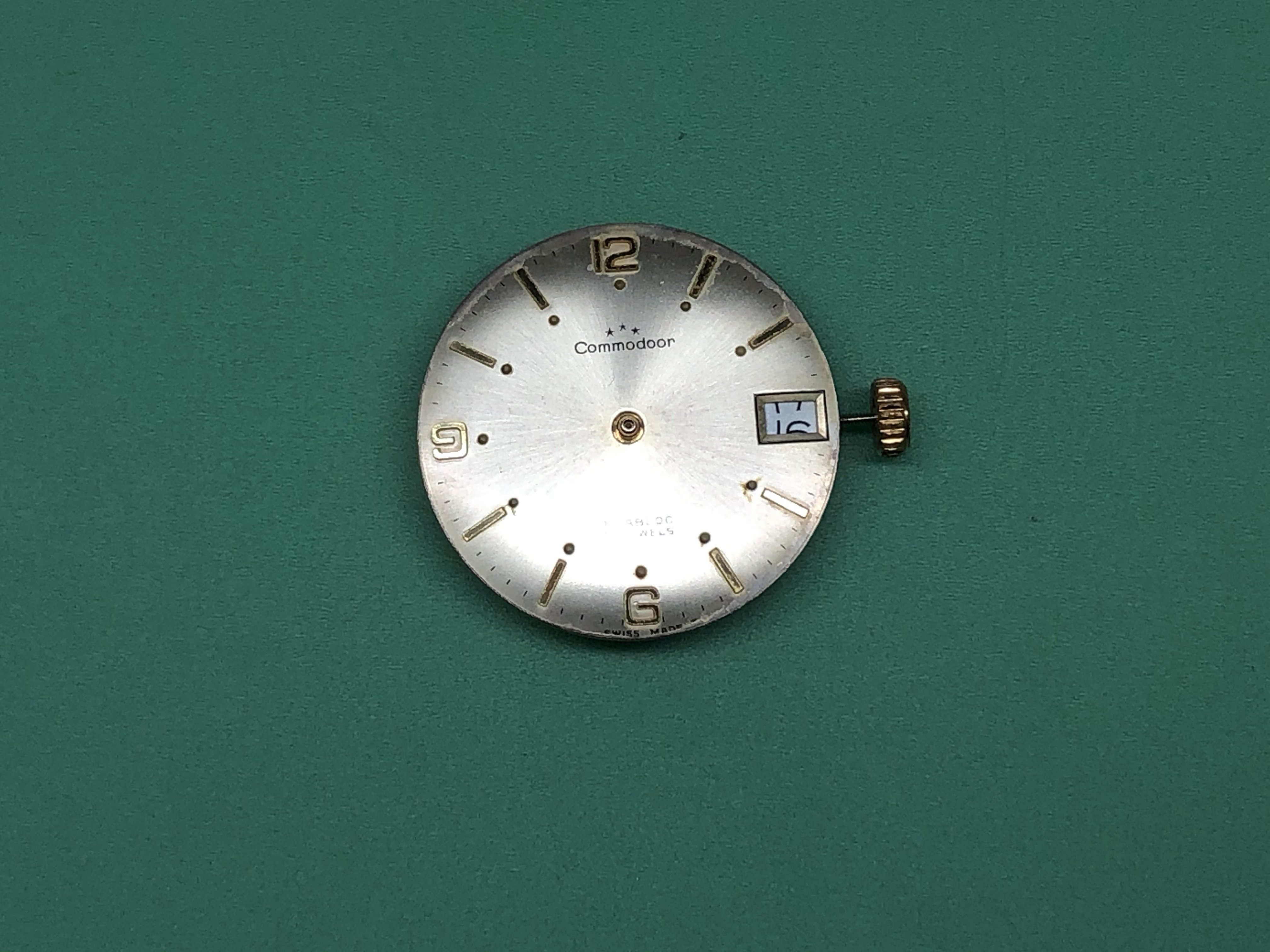

  • Dan wijzerplaat monteren:
  • Wijzers terug plaatsen:

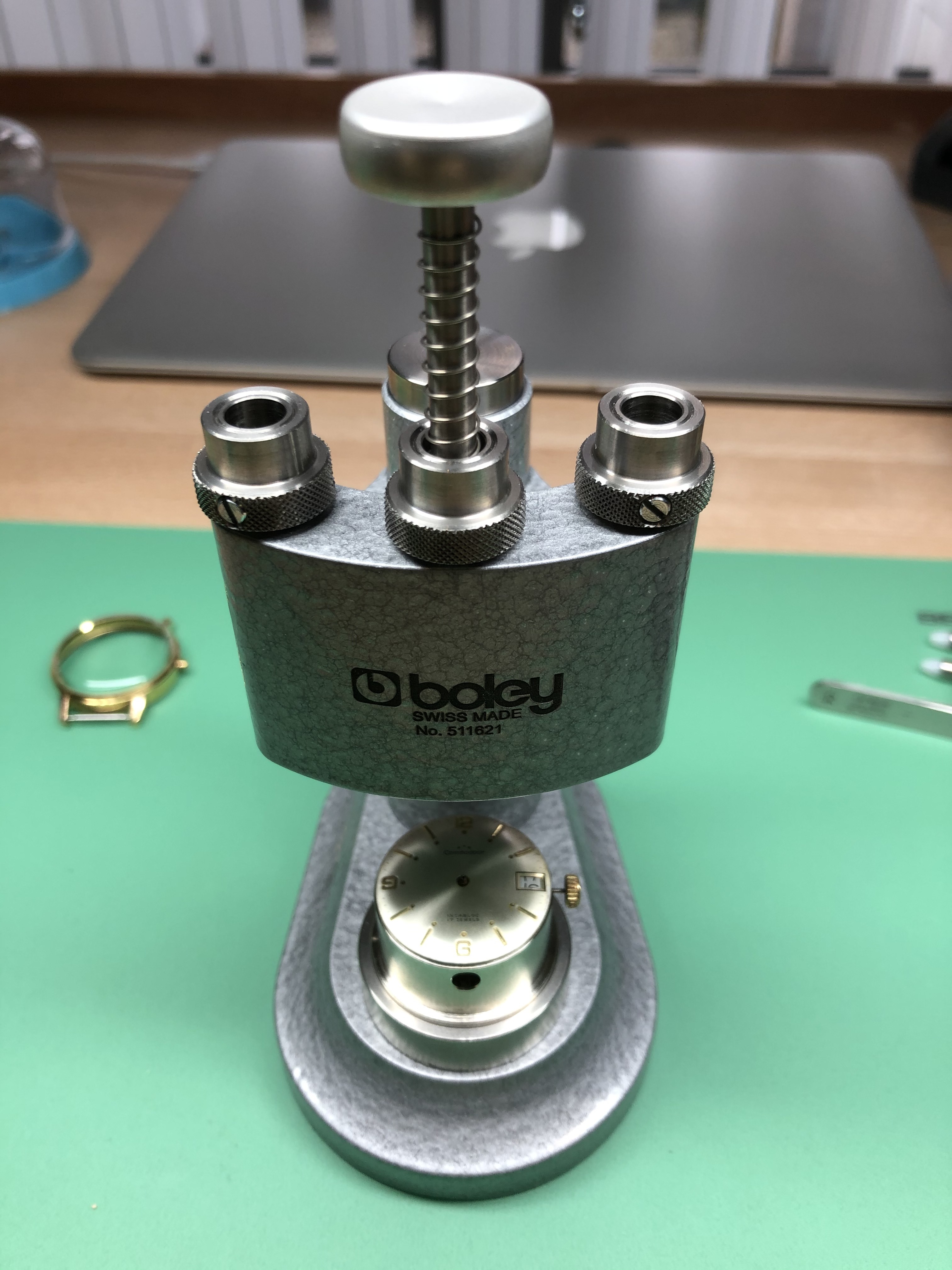

  • Nieuw glaasje persen in de kast:

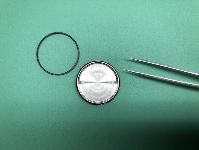

  • Nieuwe vlakke dichting in het deksel plaatsen:

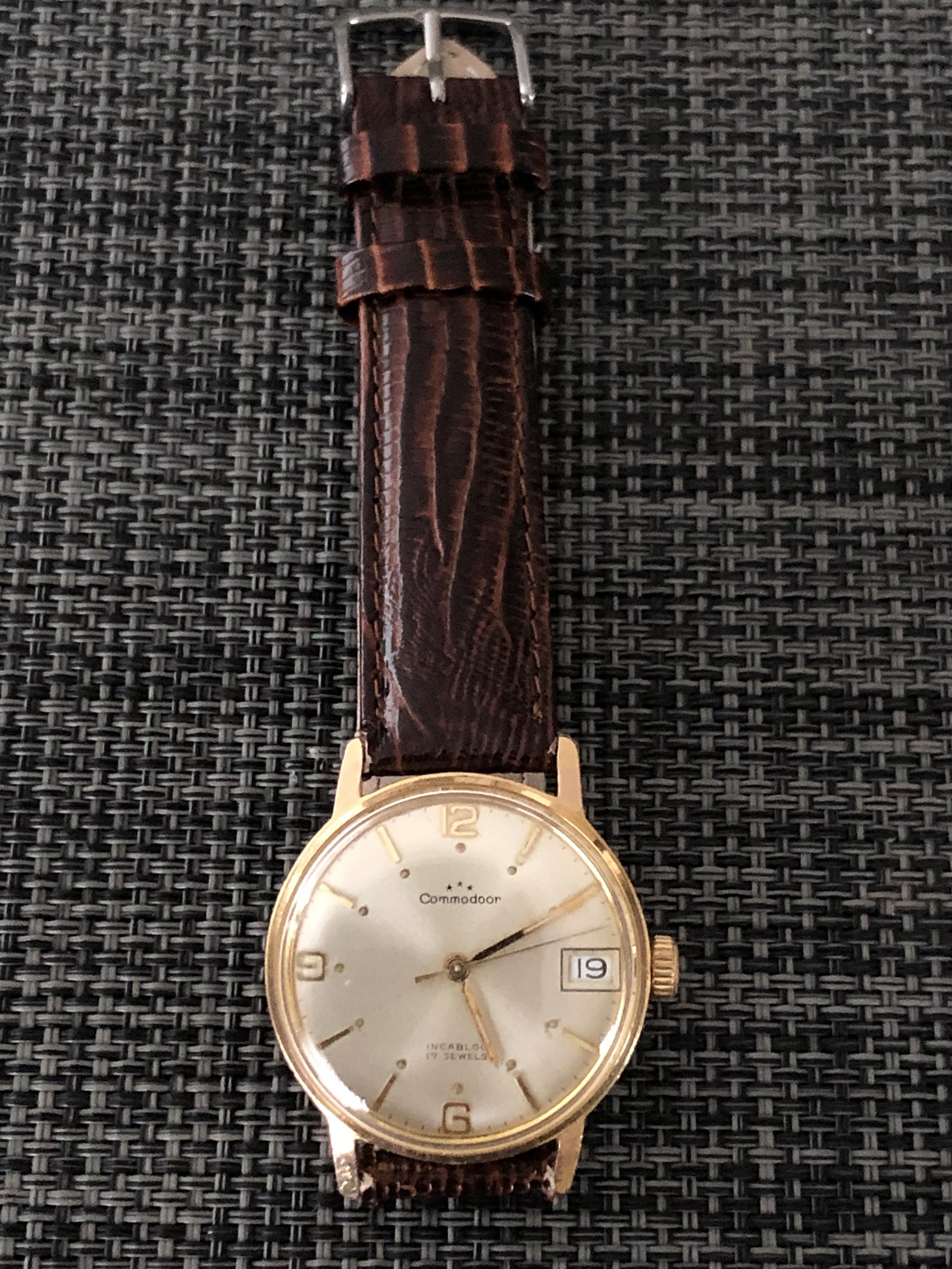

  • En dan alles weer monteren… en dit is het resultaat, een oud horloge dat er weer even tegen kan.
Nu nog een geschikt bandje zoeken en klaar komt… het horloge.
Is dit horloge het geld waard van al deze onderdelen te vervangen en een service? Neen, maar het was wel zeer leuk!!!
