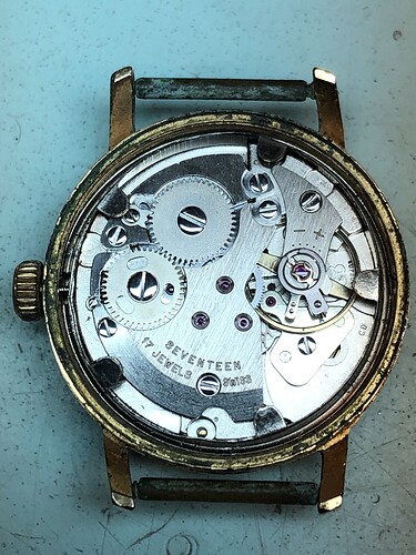

Ik ben begonnen met het Commodoor horloge op aanraden van mijn docent omdat dit binnenwerk eens iets anders is dan dat ik tot nu toe gedaan had. Het betreft hier een AS ST handopwinder binnenwerk met datum.

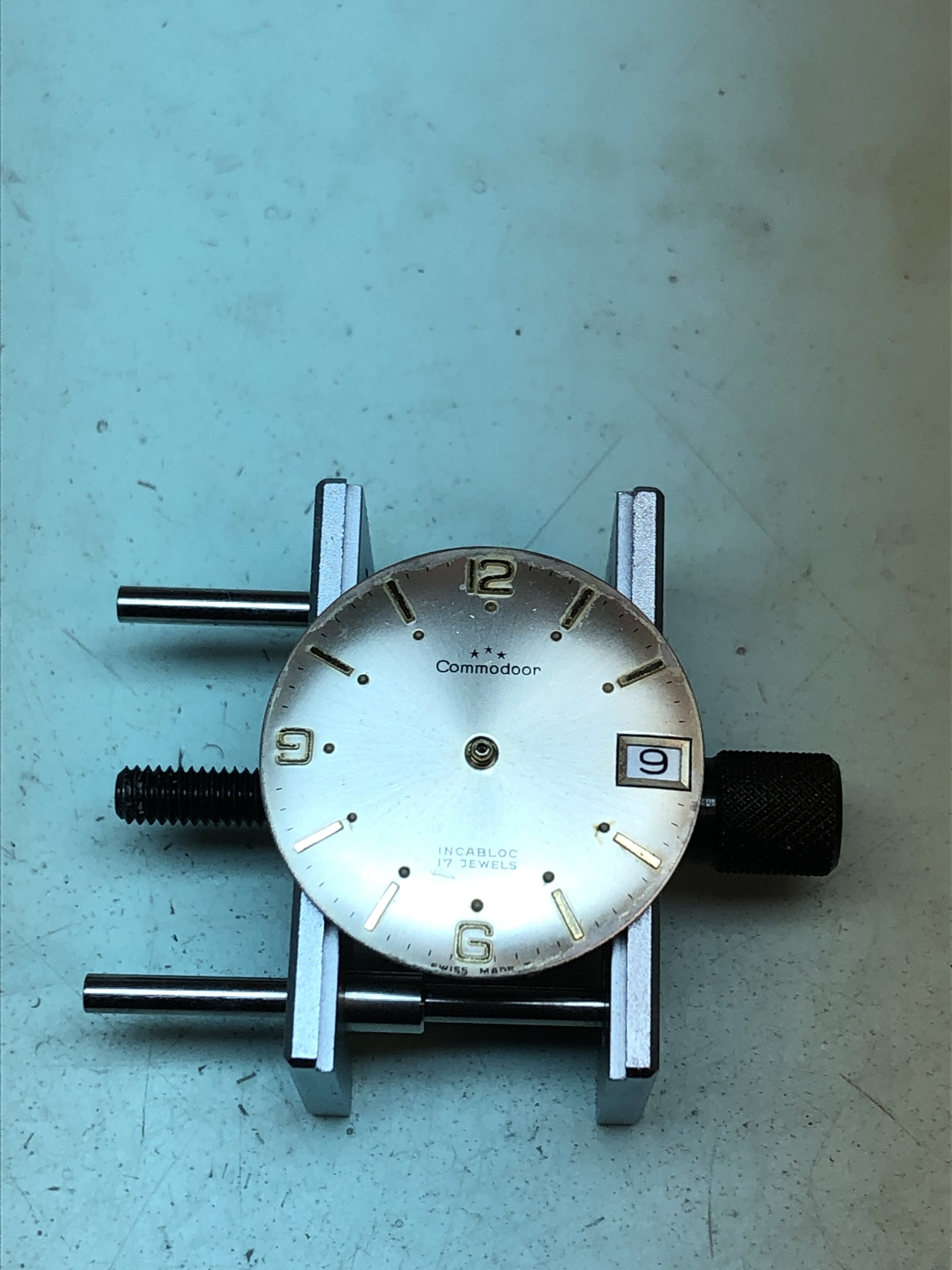

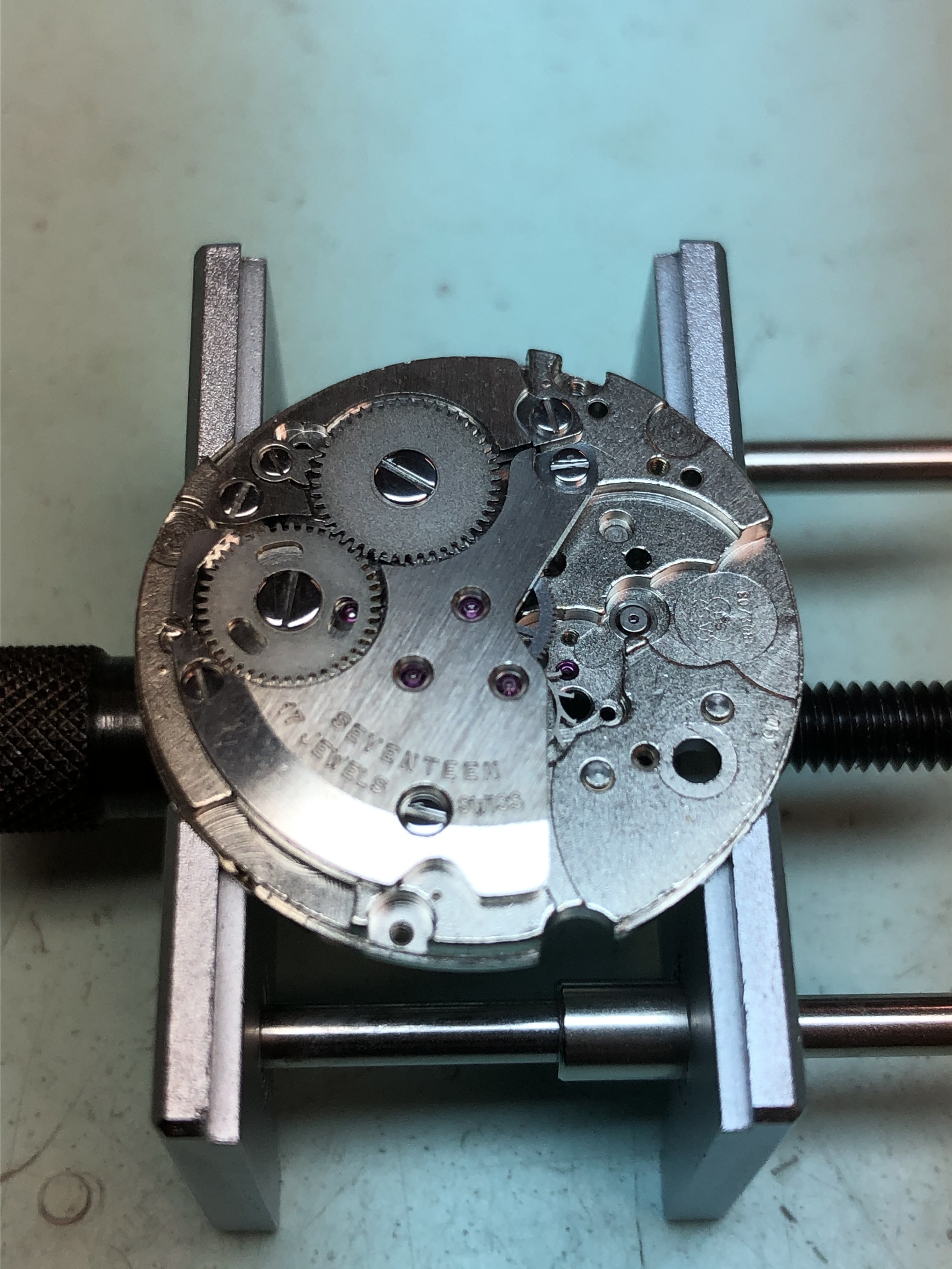

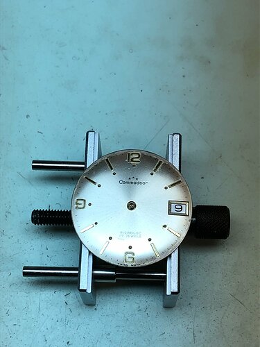

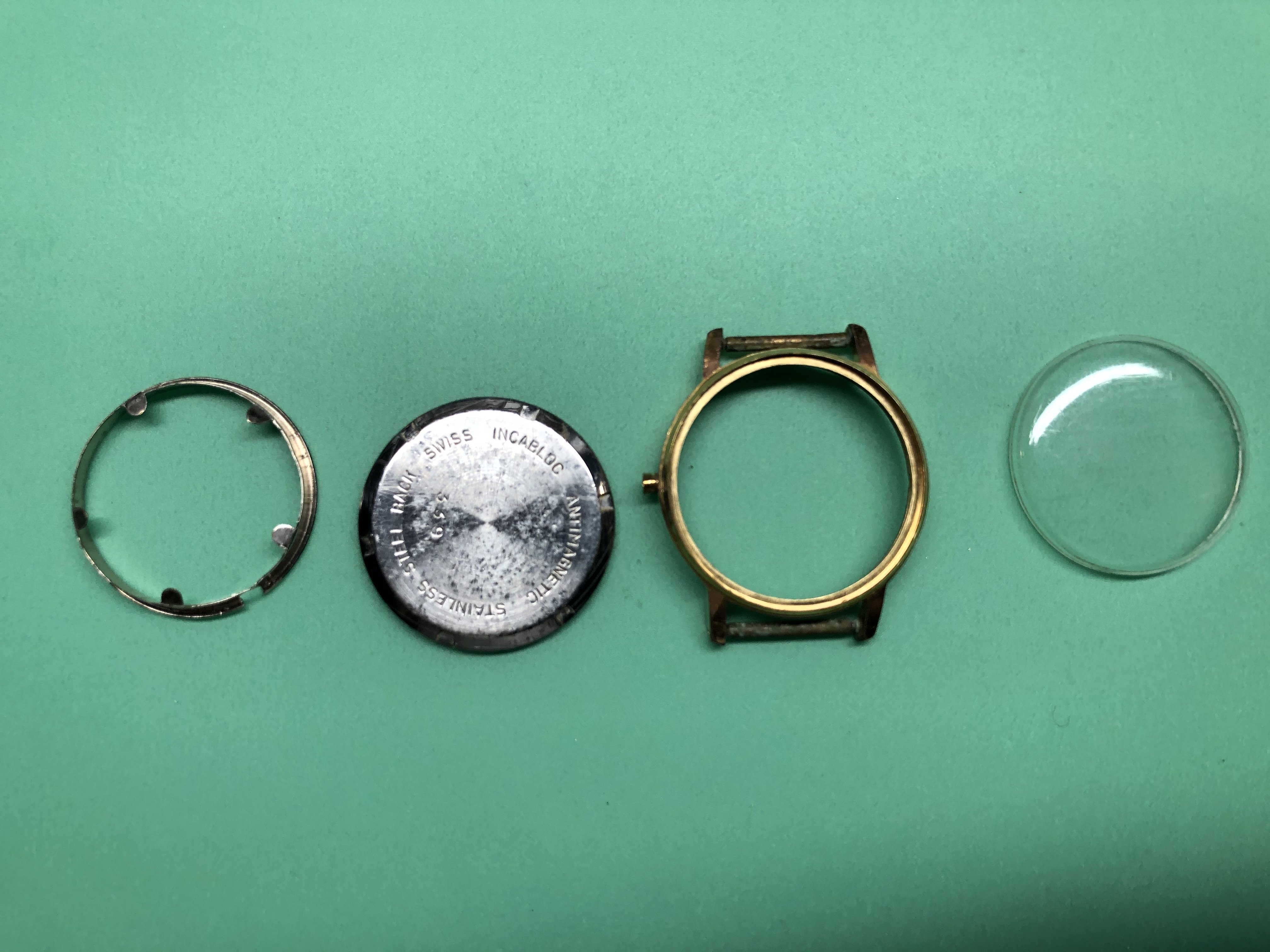

  • Foto’s gemaakt hoe het horloge is toegekomen:

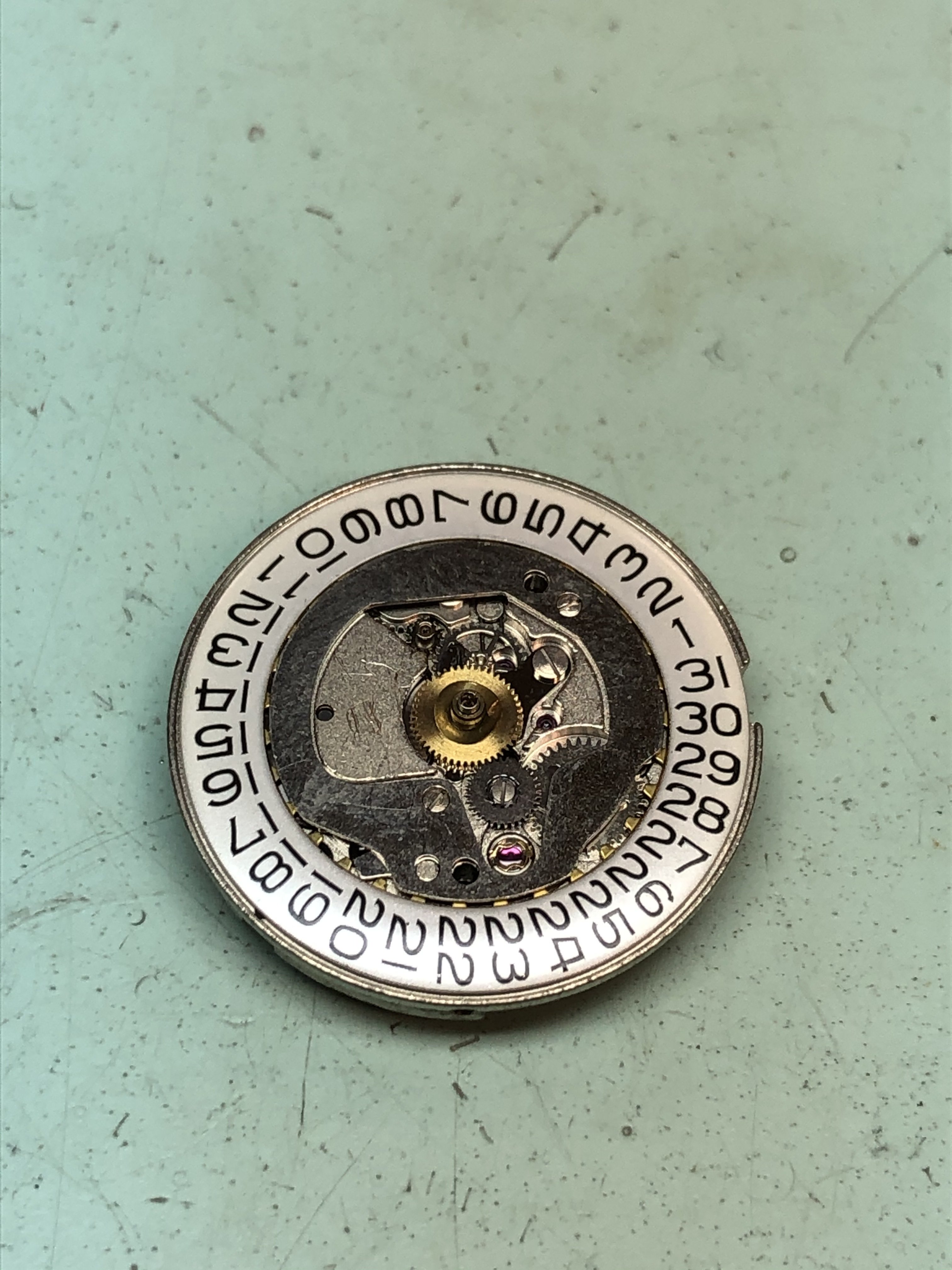

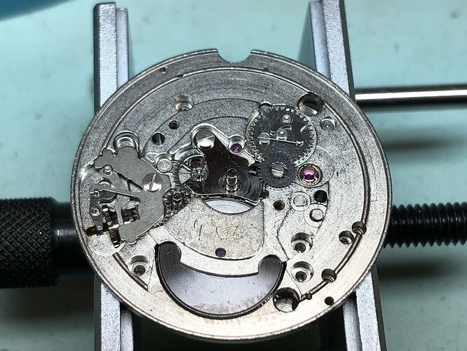

  • Kijken wat er van binnenwerk in zit:

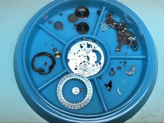

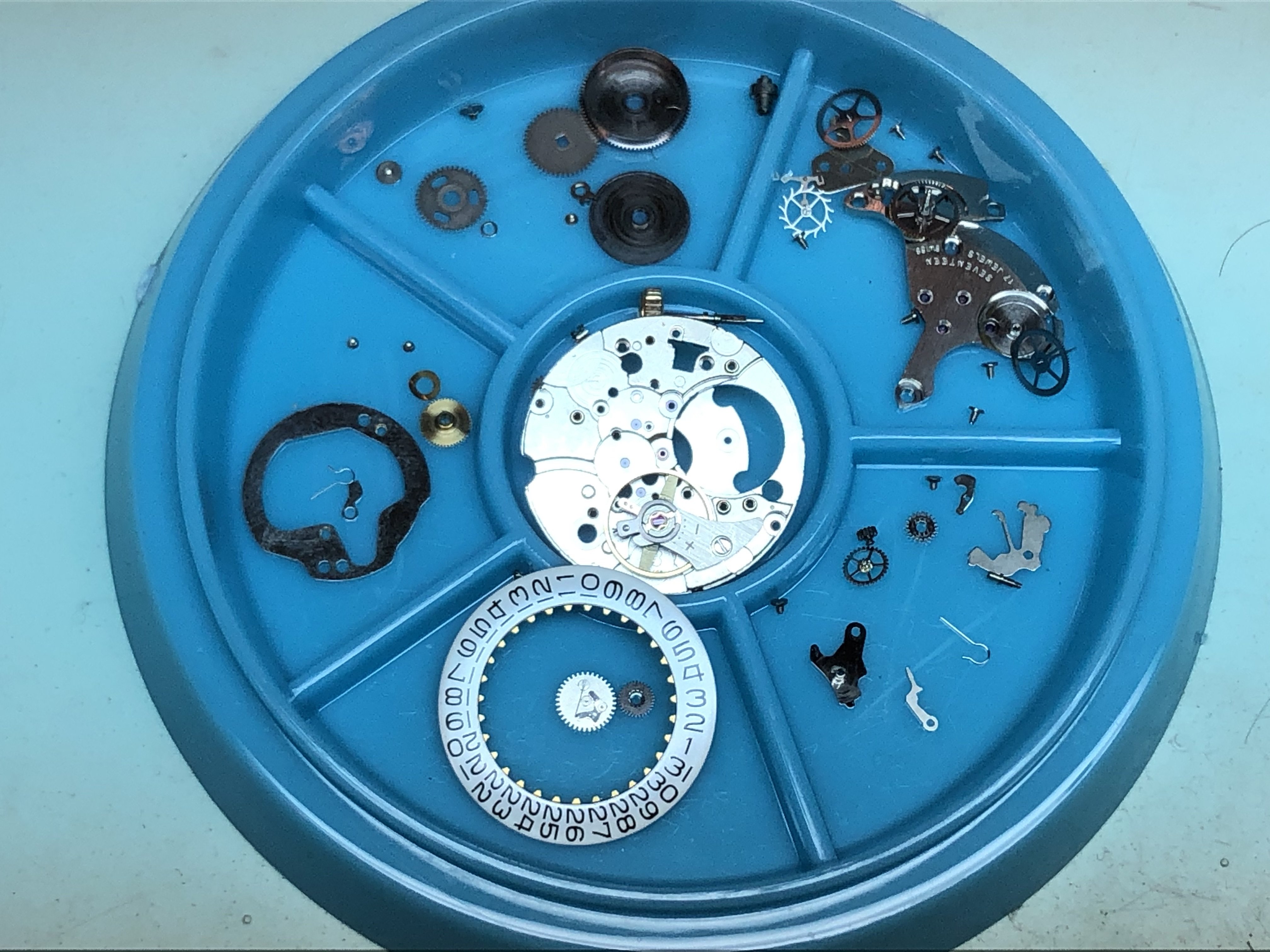

Volgende stap is demonteren van het geheel alsook het binnenwerk:

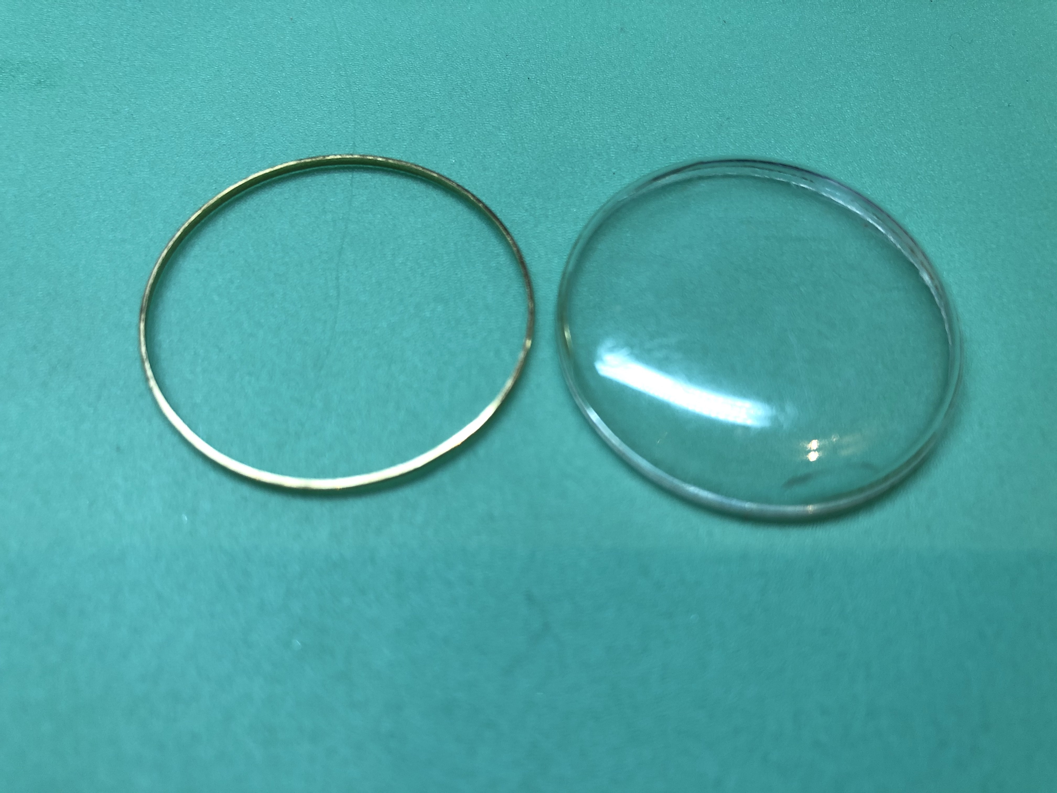

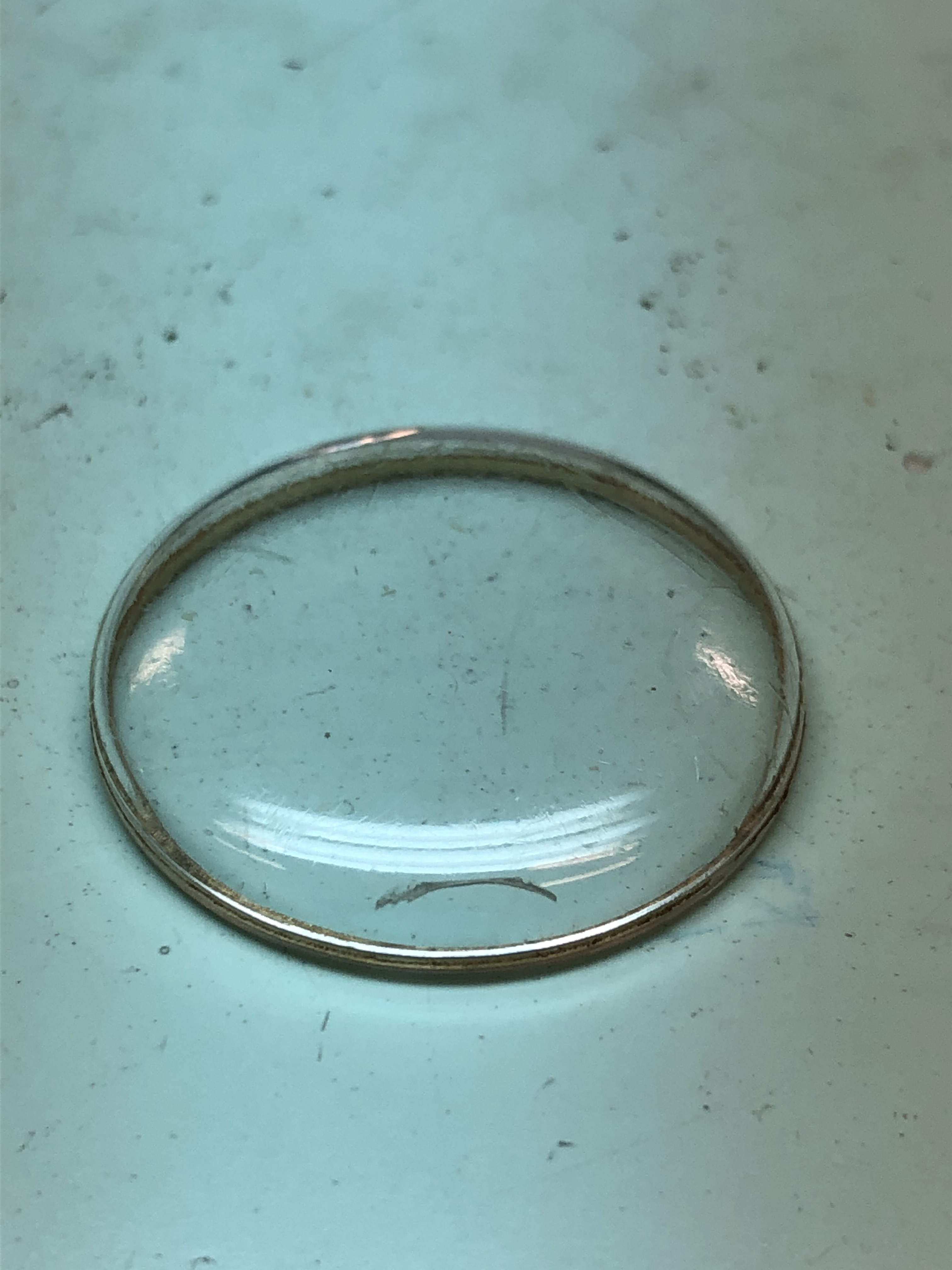

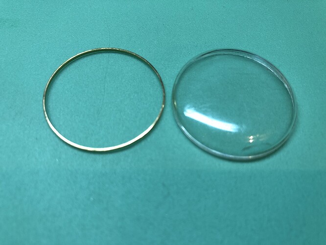

  • Nieuw glaasje met goudkleurige tension ring is in bestelling, deze is beschadigd.
  • Wijzers demonteren…

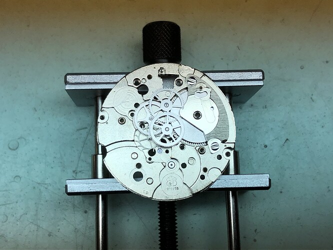

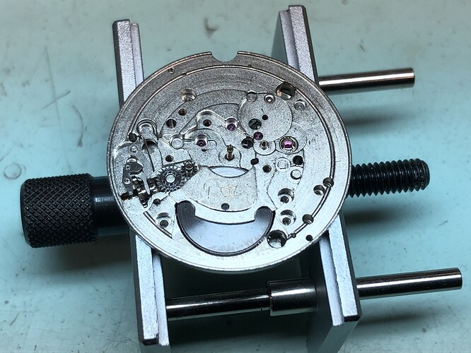

  • Binnenwerkje demonteren:

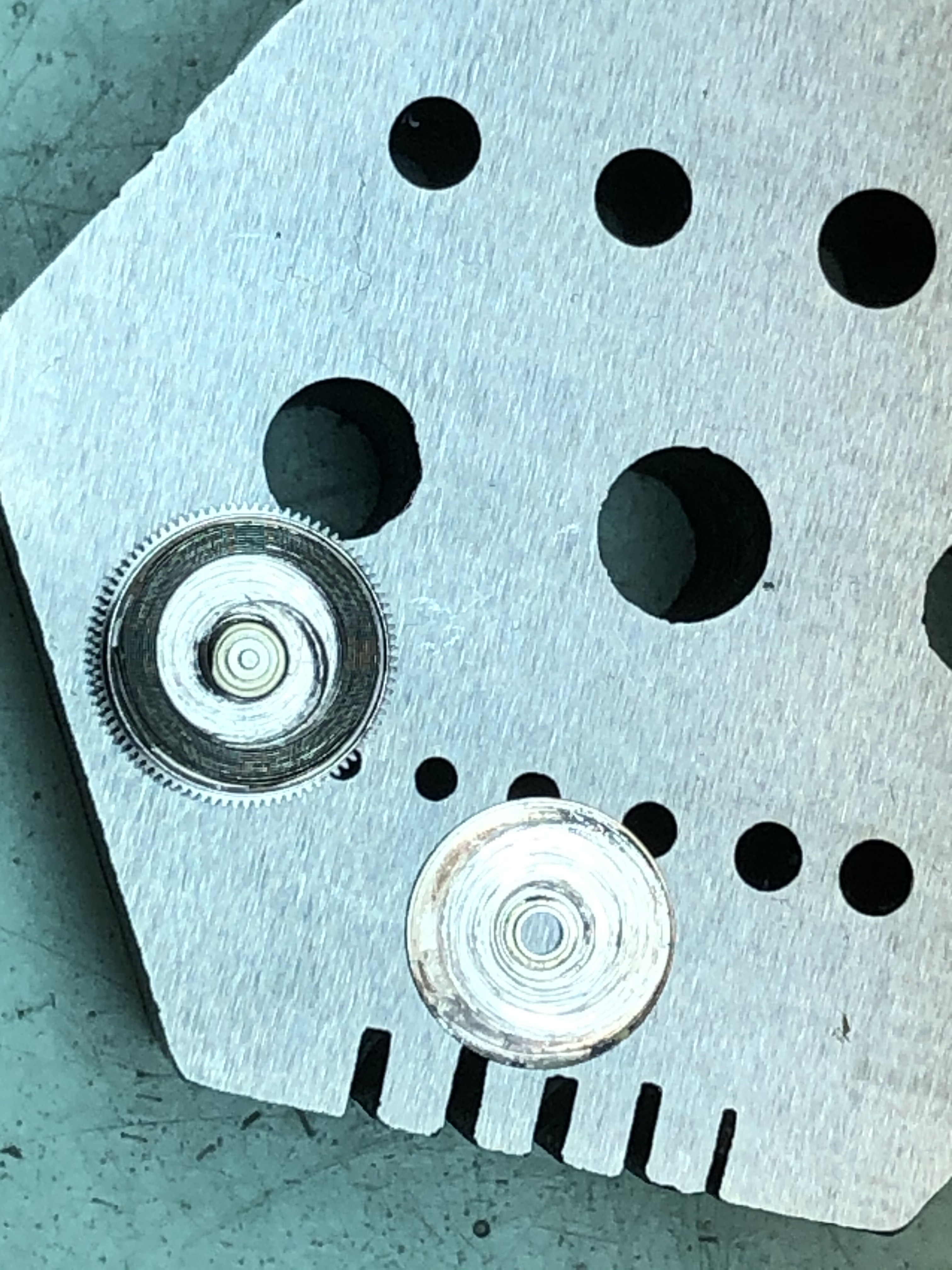

  • Veer uit veertrommel halen:

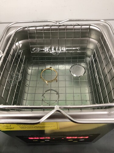

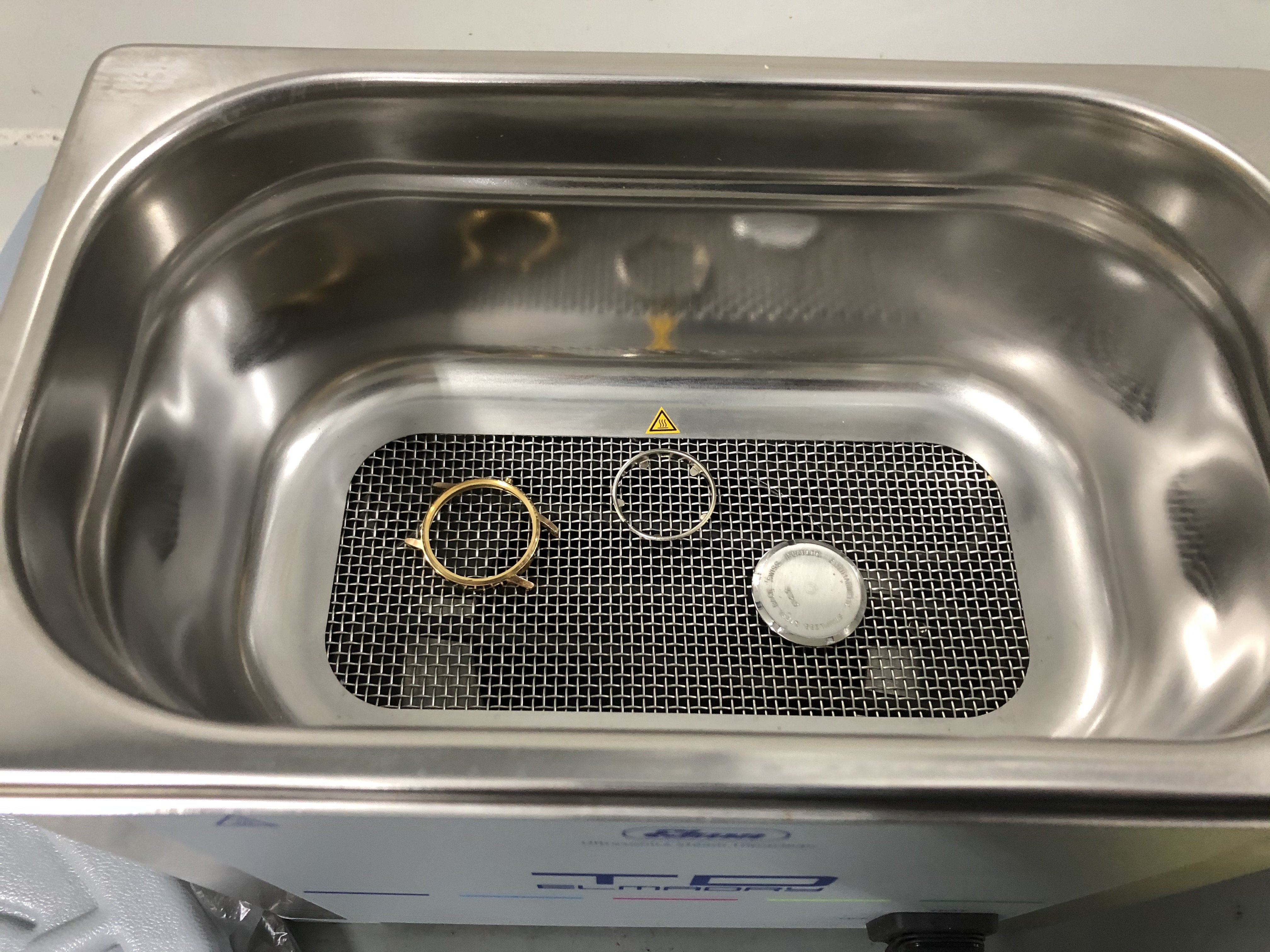

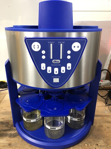

  • Alle onderdelen van het binnenwerk gaan in mijn Elma spoelmachine en daarna terug in het bakkie voor montage:

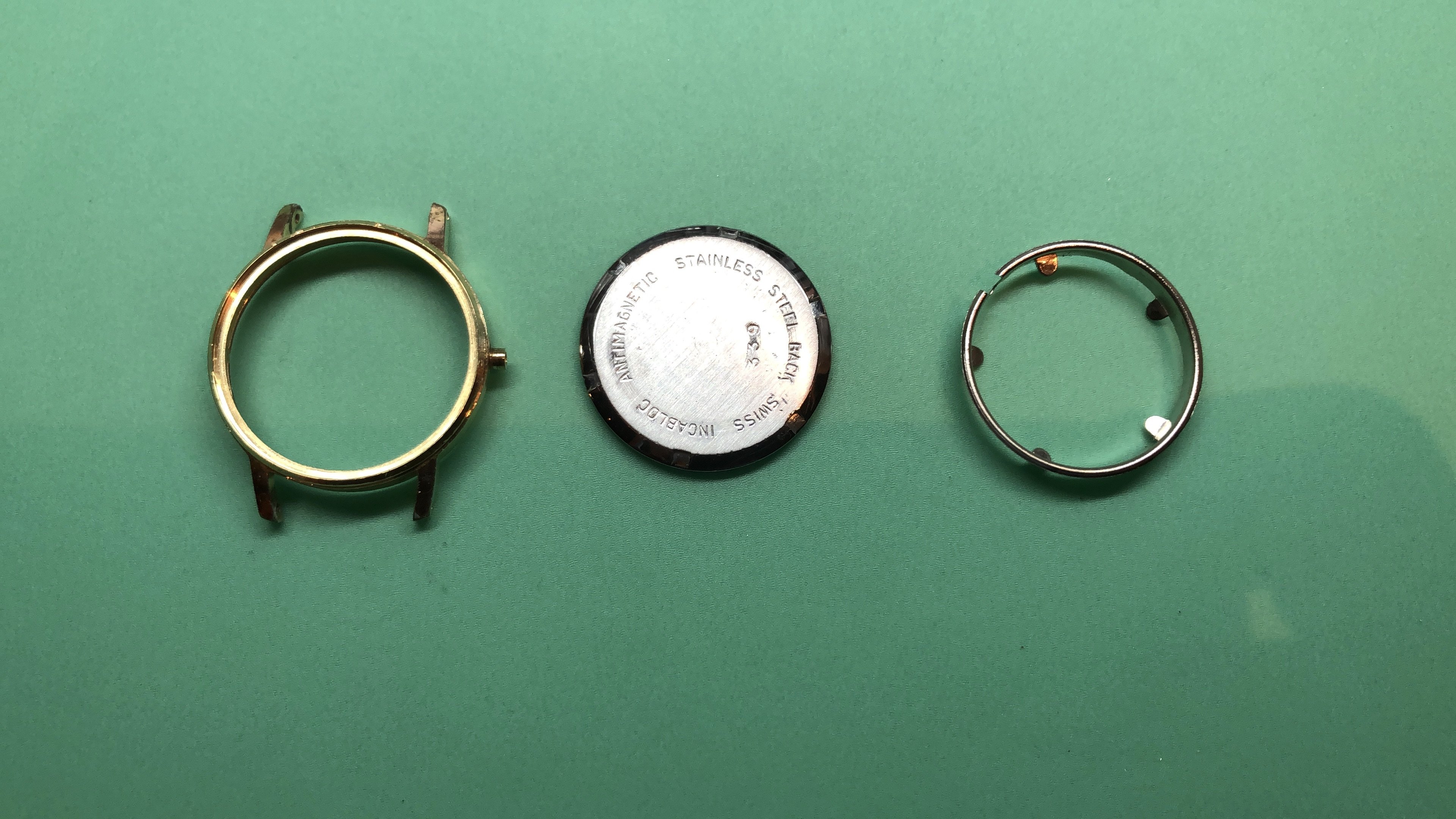

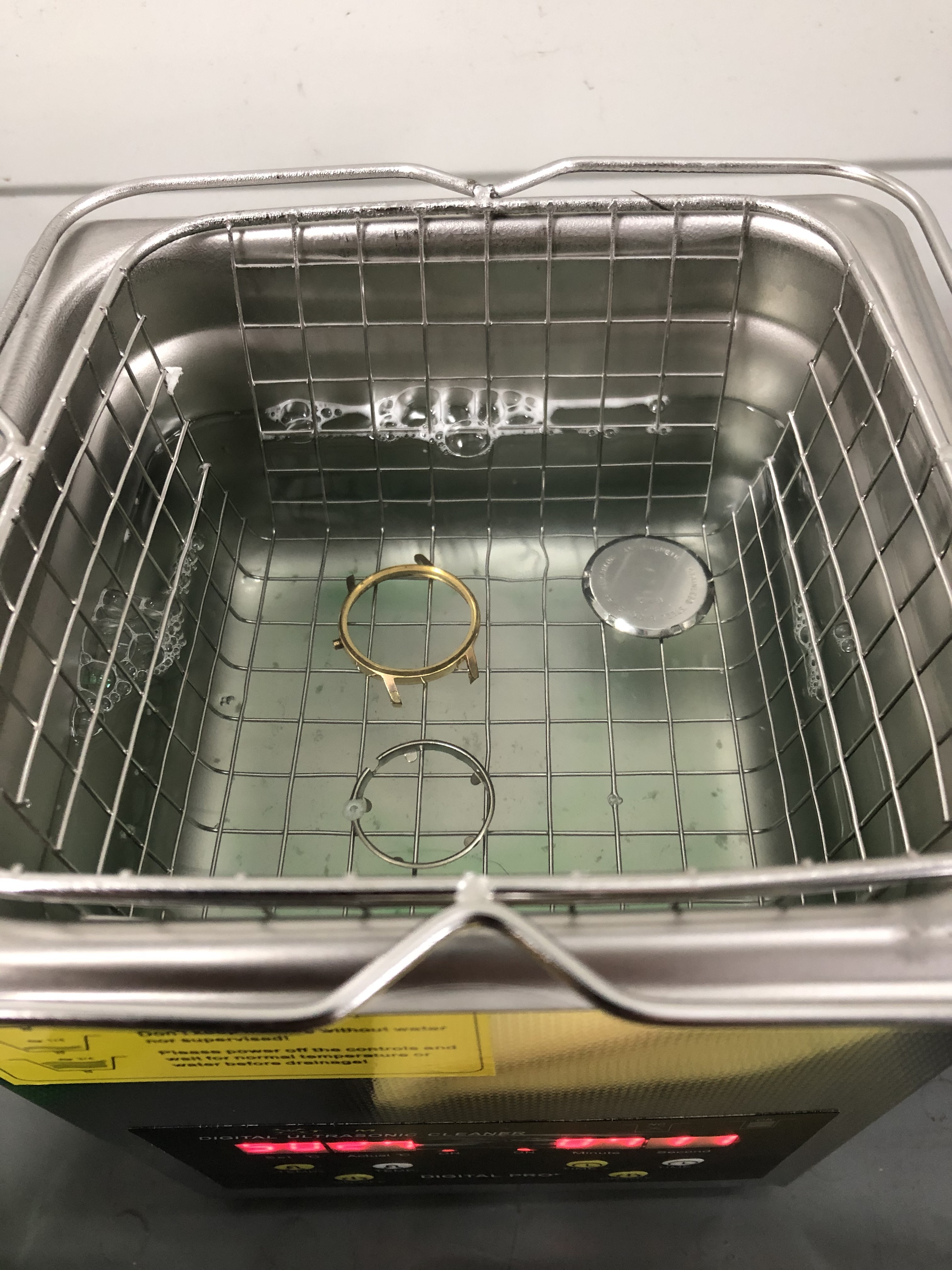

  • De vergulde kast gaat in de ultrasoon, polishen is er hier niet bij want dan zou de vergulde toplaag er zo af zijn, het stalen deksel polish ik wel en na het spoelen alles even in de droger.
  • Ziet er netjes uit… al is hier en daar de vergulde laag reeds weg van de lugs, maar het valt niet op.

Wow, is die ELMA van jezelf? Dat is een prachtig apparaat!
Lezenswaardig !
Klopt, half werk doe ik niet hé… :stuck_out_tongue_winking_eye:

Is wel tijd om de 2e pot te verversen :slight_smile:
Die kun je dan op plek 4 zetten en de rest doorschuiven
Of heb je toevallig cleaning in de 2e pot zitten?
Commadoor met die verslagen! Super tof! :smile: :+1:
Neen, in pot 2,3 en 4 zit spoelmiddel…
Maar pot 2 valt nog mee, is ook wat de schijn van pot 1…
Slechts 7 wasjes gedaan met deze producten. :wink: Kan dus nog wel even…:sunglasses:

Nu een vraagje hoe bevalt die Elma schoonmaak machine? Ik heb er ook naar gekeken maar kon nog geen reviews vinden en moet er nog even voor sparen.
Groeten Jeroen
