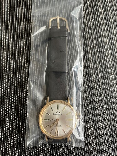

Het horloge is terug van de horlogemaker Optitime.
Ik had niet tevredener kunnen zijn met het gedane werk. Chapeau voor het vakmanschap van Schockman en collega horlogemaker.
Zie hieronder de afbeelding van het teruggekomen horloge.
Morgen zal ik nog een paar foto’s posten.
Fijne zondag
Die ziet er goed uit!!
Ik vind ook dat het horloge er als nieuw uit ziet.
Nog geluk gehad dat het horloge uberhoubt gemaakt kon worden aangezien Commodoor horloges blijkbaar lastig zijn aangezien reserveonderdelen krijgen moeilijk is volgens de horlogemaker.
Er is een volledig nieuwe balans ingegeaan.
