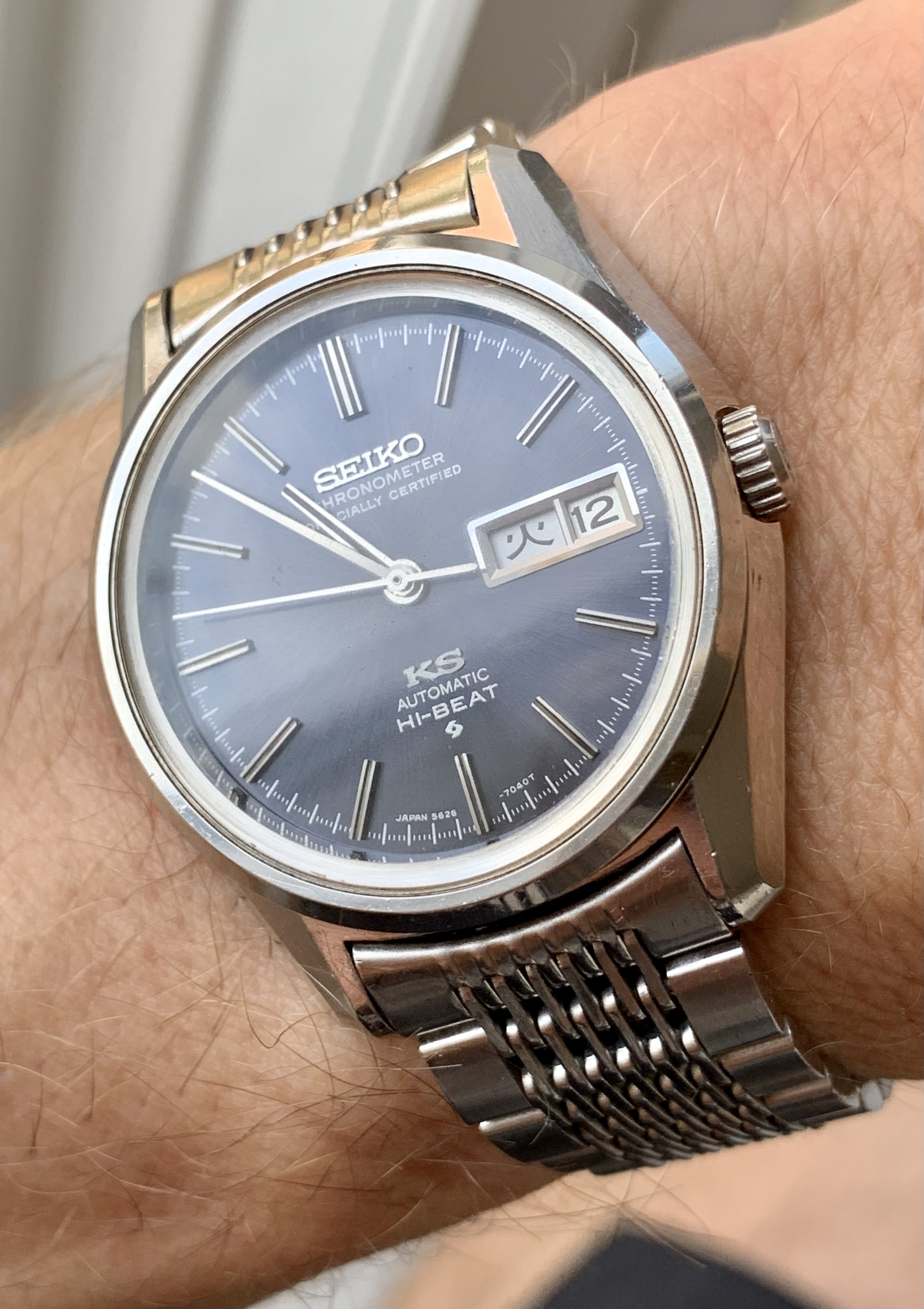

Ik heb inmiddels een aantal leuke Seiko’s weten te bemachtigen echter mijn pas aangeschafte King Seiko 5626 geeft wat zorgen.
Als ik hem om de pols draag ontstaat er condens op de binnenzijde van het glas. Bij Wesselink & Vreeker geven ze aan mij niet te kunnen helpen omdat de packingen voor dit model niet meer te krijgen zijn.
Wil kan mij helpen of heeft een gouden tip?

EC2818B06 is de referentie voor je crystal gasket en kan je nog wel vinden op ebay.
pakking, o-ring, in het Engels seal of gasket, maar nooit packing :wink:
De glaspakkingen zijn vaak nog in prima staat. Afhankelijk van welk model het is het een one piece case.
Aannemelijker is het dat het door het glas komt. Dit is een “bonded” crystal waar het glas gelijmd is aan het metalen deel er onder. Ik denk dat je het daar moet zoeken dat deze bond niet meer zo goed is of wellicht aangezien het glas krasvrij is, dit bijvoorbeeld vervangen is en een nieuw glas in gelijmd is.

Volgens mij zie ik hier een losse bezel die het glas op z’n plek houdt of mis ik iets?
Klopt, klokje moet geopend worden via het glas :ok_hand:t2:
De bezel klinkt de metalen ring op z’n plek. Het glas zelf zit alleen vast aan die metalen ring. In principe als de lijm zou falen valt het glas er zo uit.
