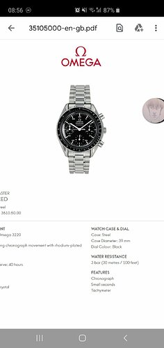

Info rechtstreeks van de Omega aftersales site
3 bar dus. Bron: Omega site. Stond ook op het plastic kaartje dat ik erbij had.

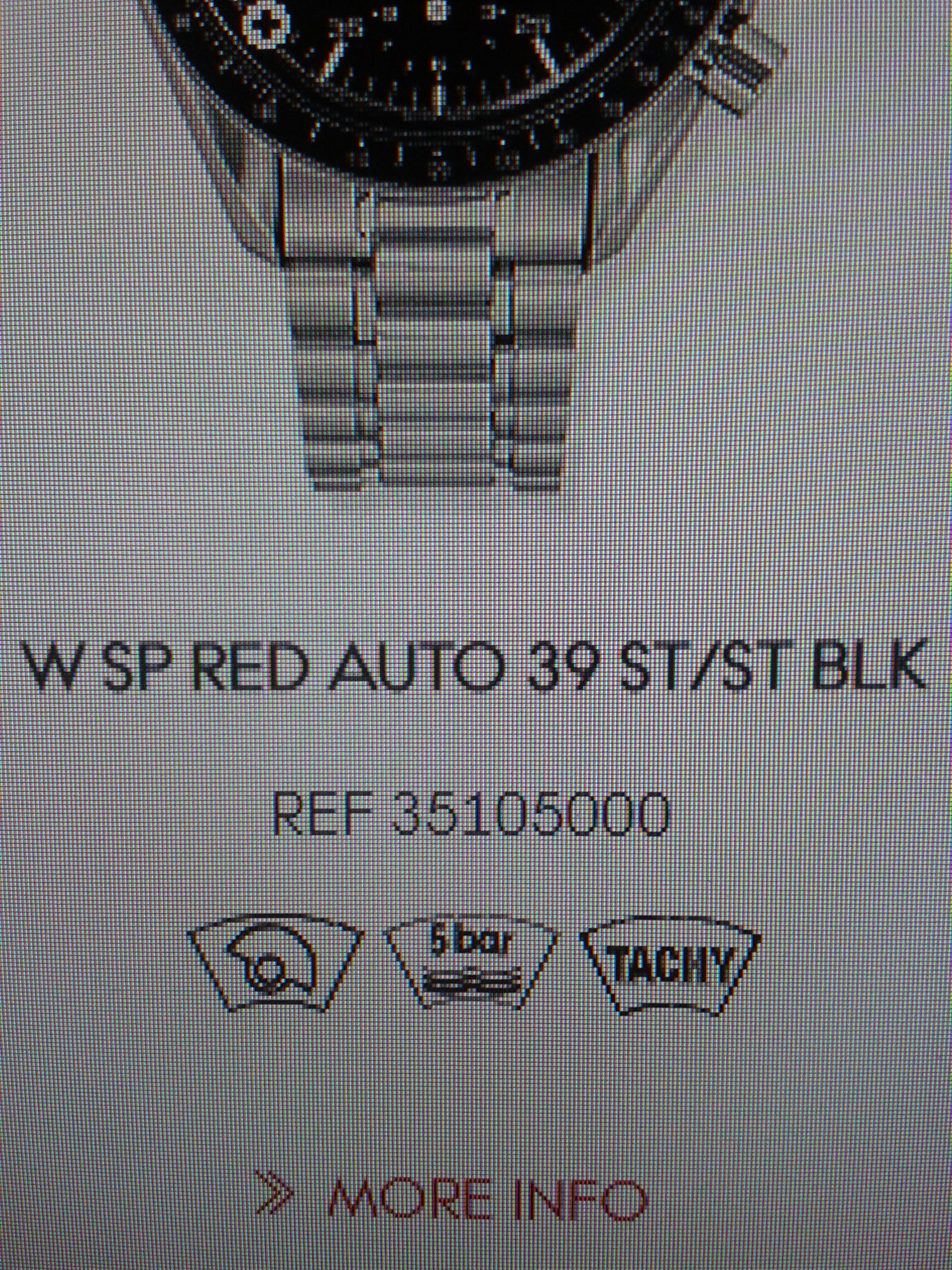

Ik had ook mijn twijfels voordat ik de reactie met 5 Bar plaatste en daarom voor de zekerheid de info op de Omega service site geraadpleegd. Hier staat dus 5 Bar!
