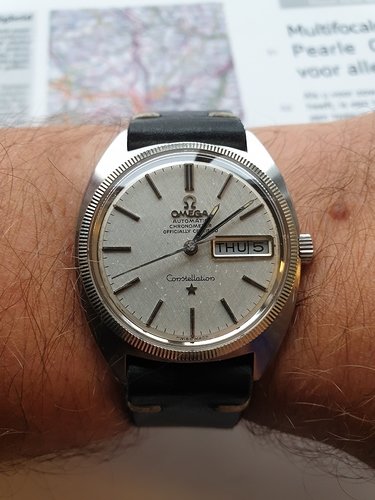

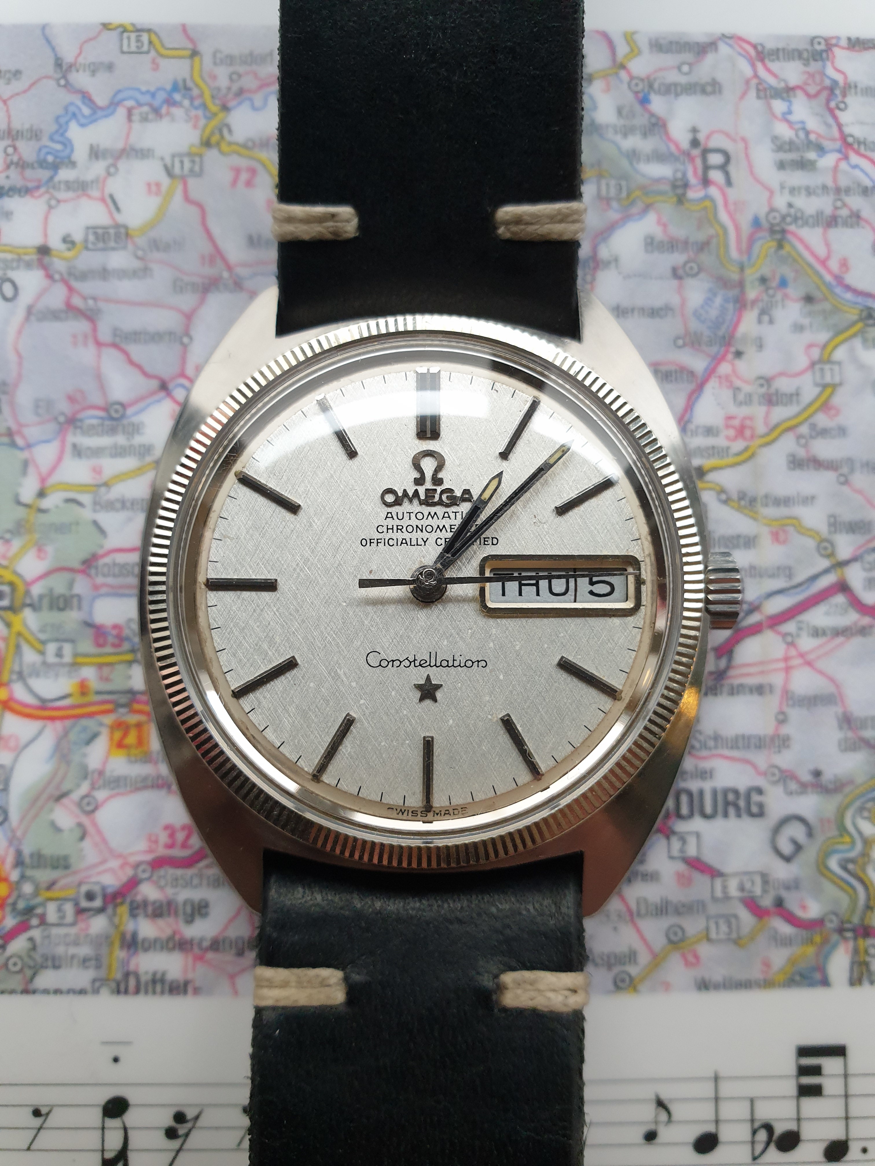

Ik heb geen enkele reden om de authenticiteit van de wijzerplaat te betwijfelen.
Als het al wel een redial is dan is het wel ontzettend goed en heeeeel lang geleden gedaan

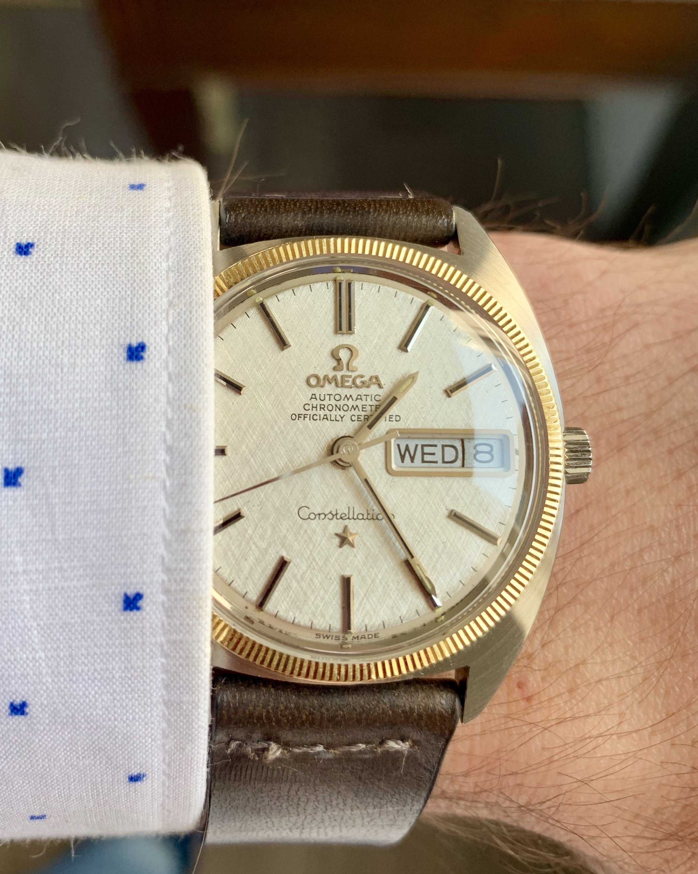

Klopt wat hier boven gezegd wordt. 167.005 is het exemplaar met dogleg lugs zonder datum
Ze geven zelf aan dat dit niet altijd op gaat i.v.m. verschillende leveranciers van de wijzerplaten
Dus niet teveel op blind staren zou ik zeggen.
Ik gun je van harte dat âie origineel is.

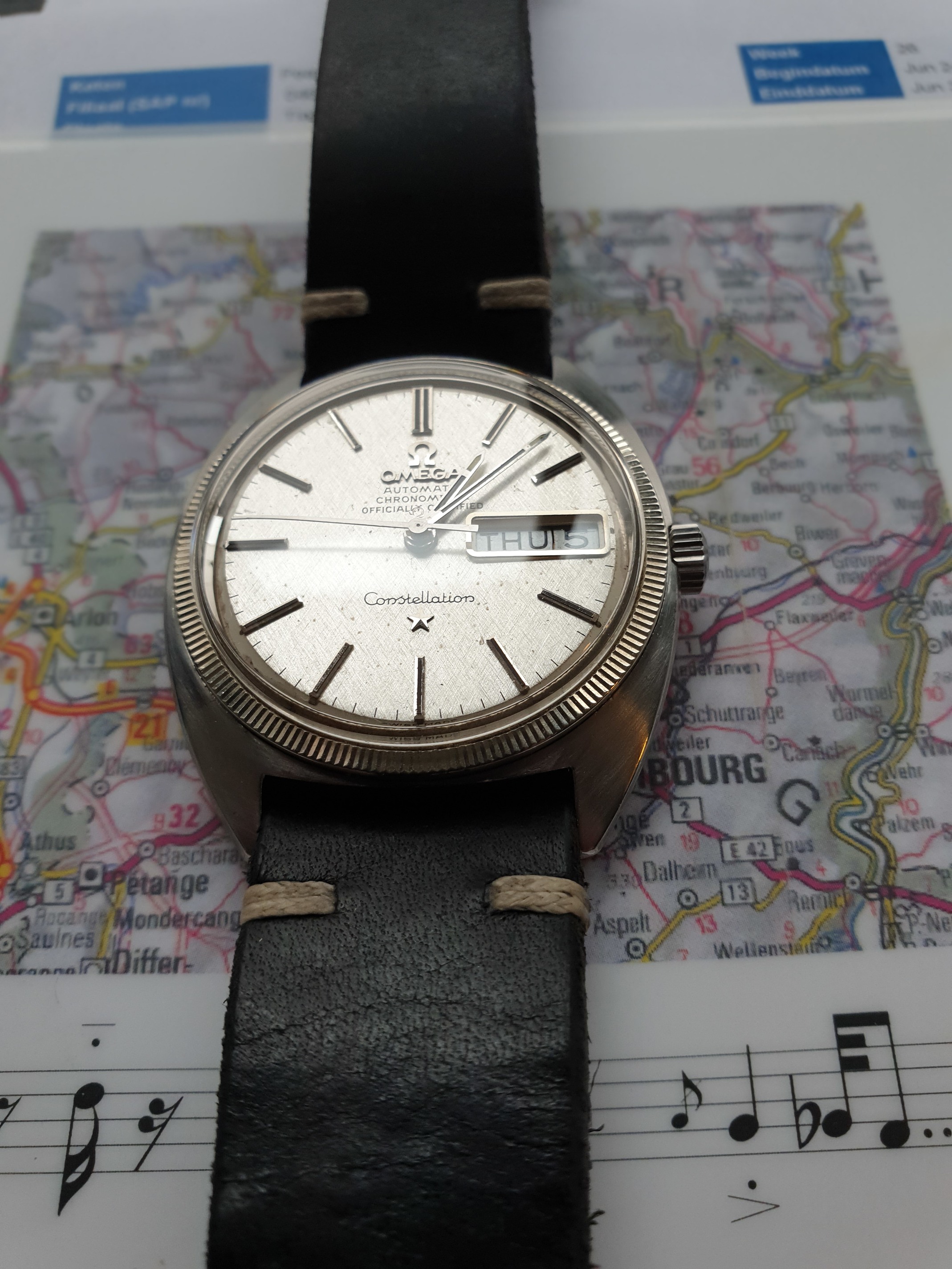

In eerste instantie viel het mij op dat er onderaan de wijzerplaat geen tekst zichtbaar is (zoals swiss made met of zonder T). Maar misschien komt dat door de hoek waaronder de foto is gemaakt?
Of misschien deden ze dat niet in die periode? @BH_ of een andere kenner weet dat vast wel?

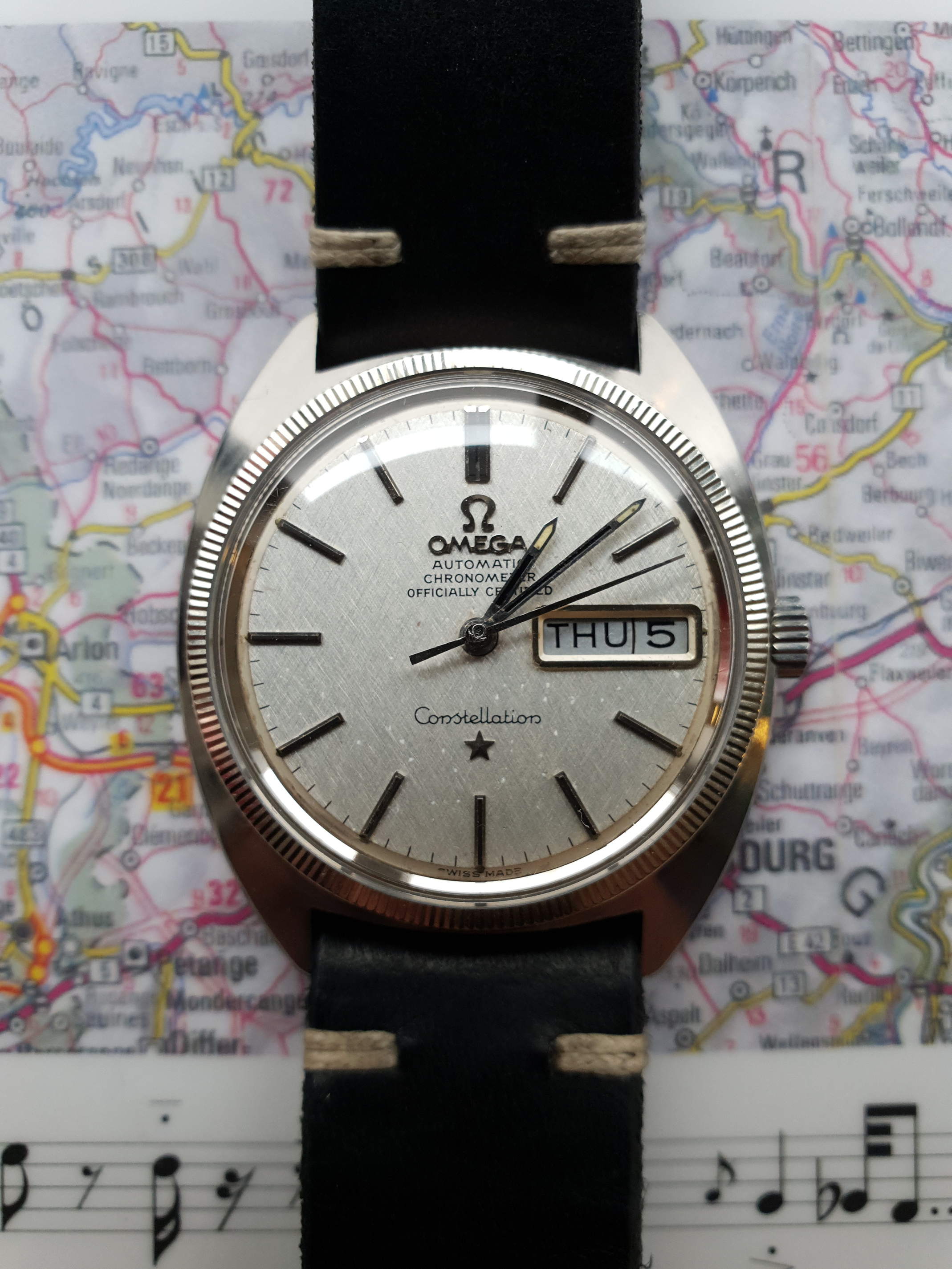

Redial helaas, geen twijfel over mogelijk.
Ik kan het me bijna niet voorstellen. Het horloge kocht ik niet lopend, vies, bekrast etc. Echt iets wat al weet ik hoeveel jaar ergens in een la heeft gelegen. Bij de service ben ik niets tegengekomen waardoor ik ben gaan twijfelen aan dit horloge. Mocht het inderdaad een redial zijn dan is het al heel lang geleden gedaan
Helaas een redial, ja.
Niet alleen is het lettertype niet correct en verkeerd geplaatst, ook is er geen âswiss madeâ vermelding zoals het hoort op dit model. Bovendien zit er inconsistentie in lume wijzers versus plaat.
De secondenwijzer is ook te kort.
Maw er is al eens (heftig) aan gesleuteld.
Wel geen slechte redial als het een troost mag zijn.
Thanks voor de info. Het is een horloge wat al flink wat mee heeft gemaakt, dat zeker
Het is wat het is. Ik heb er meer Genève geld dan Constellation geld voor betaald, dus alsnog een geinig ding voor niet teveel geld.
Ik heb weer het nodige geleerd. Dat MOY verhaal was mij niet onbekend, maar nu is mijn Constellation kennis wat verder uitgebreid
