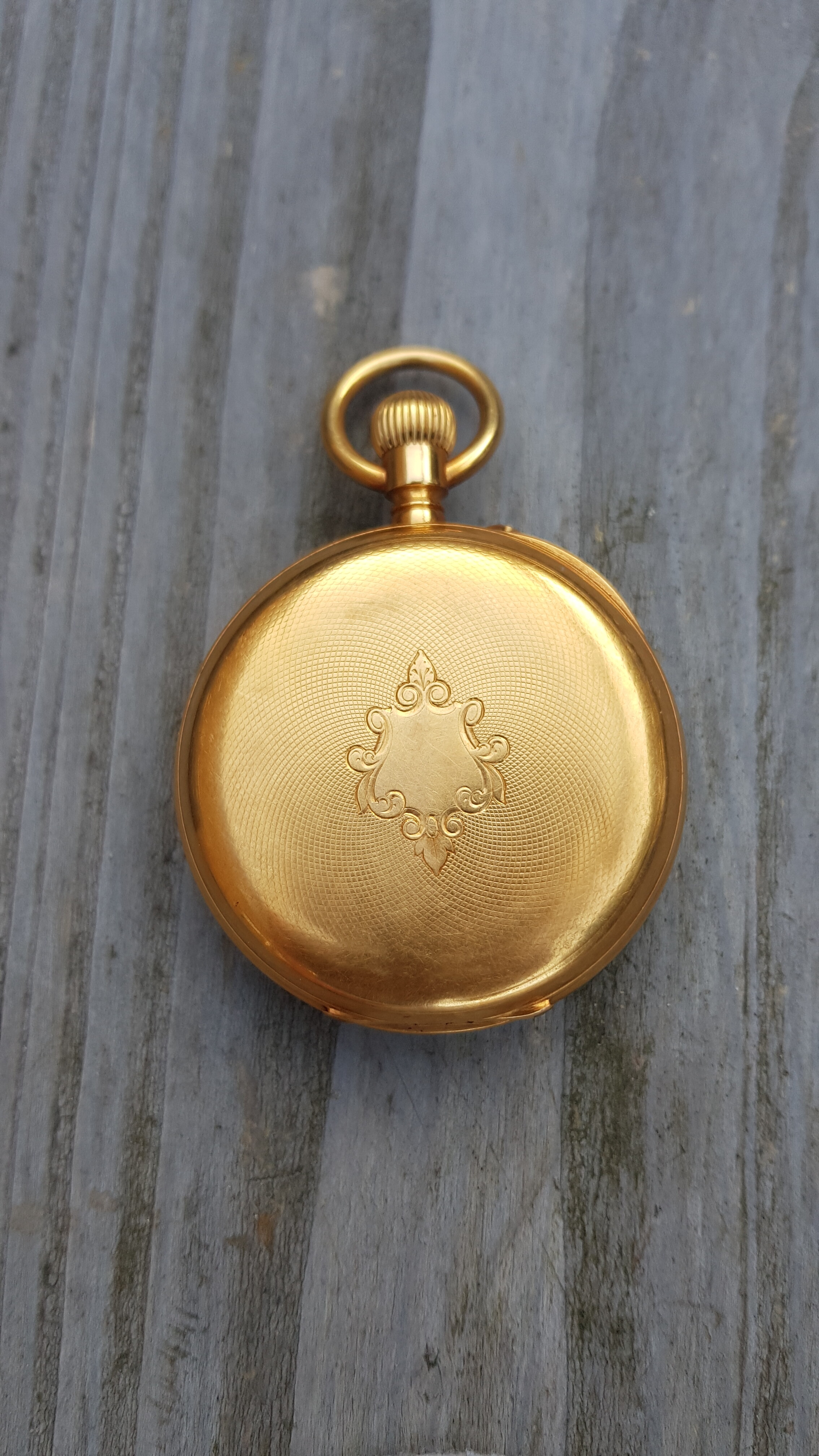

Hallo allemaal,
Uit een nalatenschap hebben we wat horloges verkregen.
Deze Constantin & Vacheron valt wel het meest op.
Uiteraard hebben we zelf al geprobeerd om meer informatie hierover te krijgen.
Zonder al te veel resultaat mag ik wel zeggen.
We zijn bij verschillende juweliers langs geweest maar die waren niet echt geintereseerd in het zak horloge buiten de 18k goudwaarde van de deksel om werd ons wijs gemaakt
Niemand zou in het horloge geintereseerd zijn volgens hun.
Vandaar dat we eens hier bij de echte liefhebbers en kenners gaan informeren.
Is dit horloge echt en zo ja wie kan ons hier meer over vertellen.
Alvast bedankt voor jullie moeite

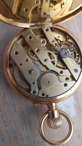

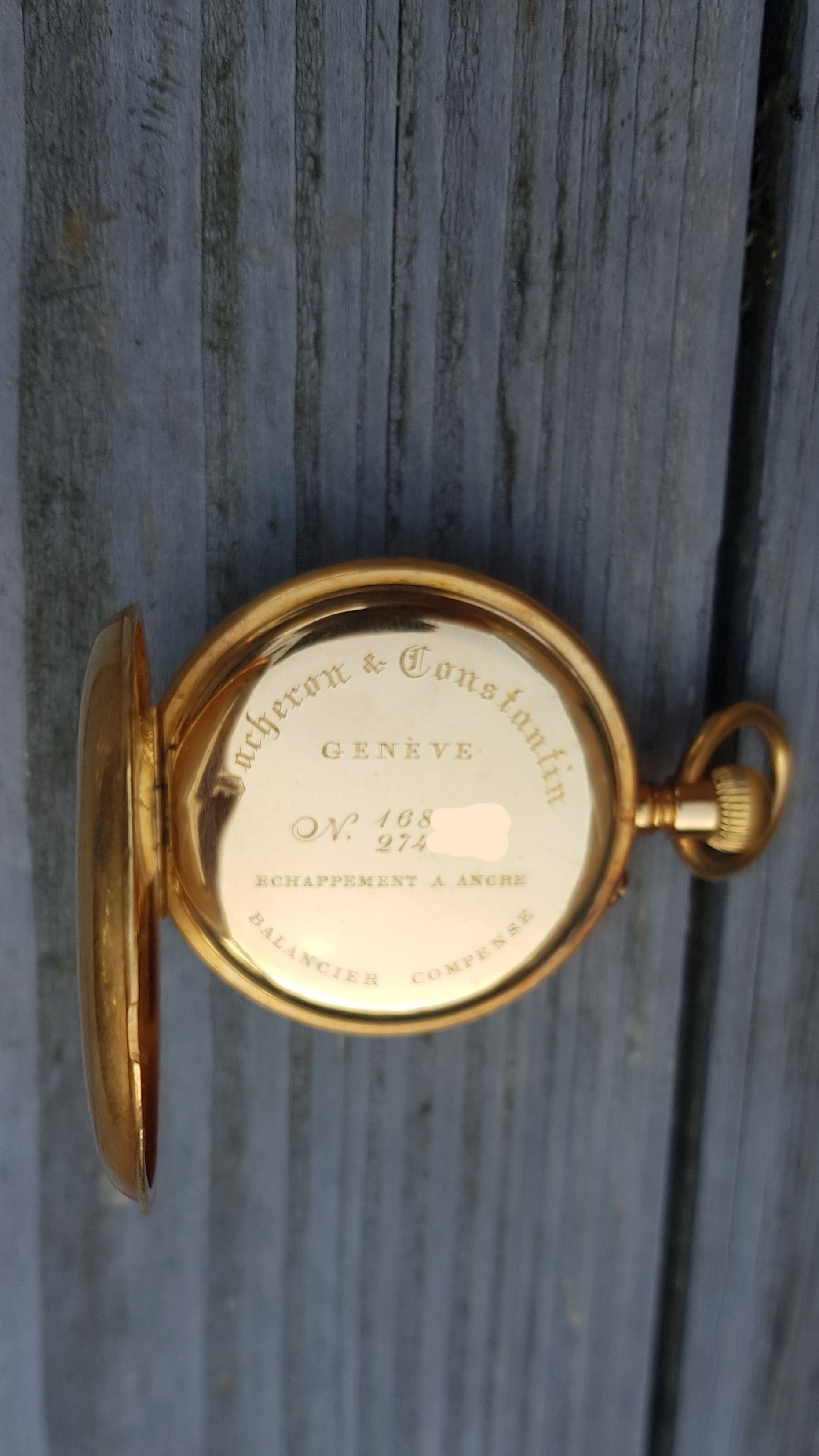

Als ik de foto’s zo zie lijkt het me een echt VC uurwerk (simpelweg vanwege de gravering op het uurwerk) achterplaat oogt ook netjes wel. Ik denk dat dit best wel een echte kan zijn. Of het dan waarde heeft voor iemand is nog wel de vraag…
“Niemand” is een groot woord. Er zijn voor alle dingen wel liefhebbers. Maar ja, je moet ze weten te vinden.
Deze lijkt inderdaad wel echt. Mooi stuk ook vind ik. Ik ben geen expert maar dit binnenwerk lijkt me een VC 17 H4.3 uit rond 1914:
http://www.ranfft.de/cgi-bin/bidfun-db.cgi?00&ranfft&a&2uswk&Vacheron_Constantin_17H4_3
Nu, volgens ranfft (en die is niet altijd 100% correct, maar toch vaak) is dit een movement met niet minder dan 8 (!!!) adjustments. Dat, plus 19 jewels in die tijd, zou het een heel erg geavanceerd en duur uurwerk gemaakt hebben in die tijd. Ik ga geen garanties geven maar high-end volgouden zakhorloges van een absoluut topmerk uit die tijd gaan toch makkelijk voor meerdere honderden euros.

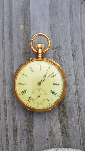

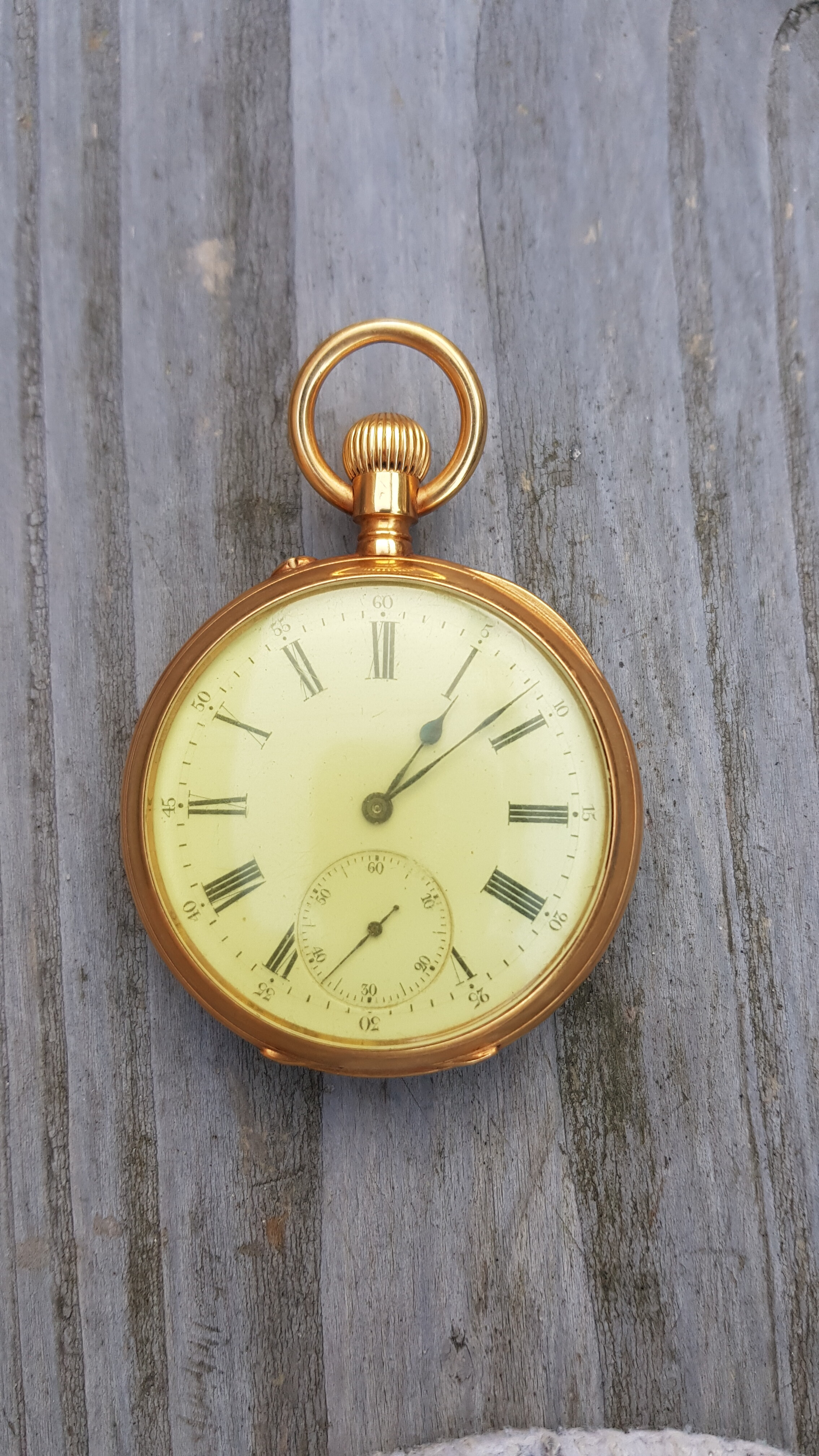

Ik zou zeggen, zoek een specialist horlogemaker die iets kent van vintage zakhorloges en vraag een offerte voor het op punt stellen. Daar kan dit forum zeker mee helpen, er zijn gekende goeie adressen. Het glas moet vervangen worden want helemaal vergeeld (ik ga er maar van uit dat het niet de dial is, vergelen is vrij courant). Dat kost weinig. Een onderhoud is ook niet zo’n ramp voor een zakhorloge, als er geen brokken aan zijn (loopt ze nog?).
Sowieso voorzichtig mee omspringen, het is een heel mooi stuk van 100 jaar oud! :slightly_smiling_face:

In dit geval vind ik het wel vreemd dat er geen naam op de plaat staat en het uurwerk is niet echt gedecoreerd.
De naam alleen zal een premium opleveren mits origineel… maar met mijn gebrekkige kennis van zakhorloges lijkt me dat er wellicht wat aan gerommeld is aan het uurwerk (krassen) en plaat (waar is t merk?).
Laat me graag corrigeren.
De foto op ranfft is ook niet gedecoreerd, maar de naam staat inderdaad op een andere plaats. Op zich geen reden tot paniek maar iemand met meer vintage VC ervaring kan daar wel ff een ei over leggen.

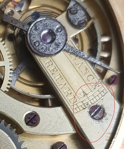

Ik ben wel benieuwd naar de reden voor deze lijnen:
De ranfft foto toont ze ook dus een probleem is het niet maar ik snap niet wat ze daar zitten te doen.
Vacheron & Constantin zou ik ook op de wijzerplaat verwachten. Het is natuurlijk zo dat als je een merk premium wil het er wel op moet staan …
Dit vind ik ook een beetje beangstigend. Wat voor slager is hier bezig geweest?
Yikes, dat was me niet opgevallen op het gsmscherm. Wat een gepruts. @ponkewonke krijgt een hartverzakking. :sweat_smile:

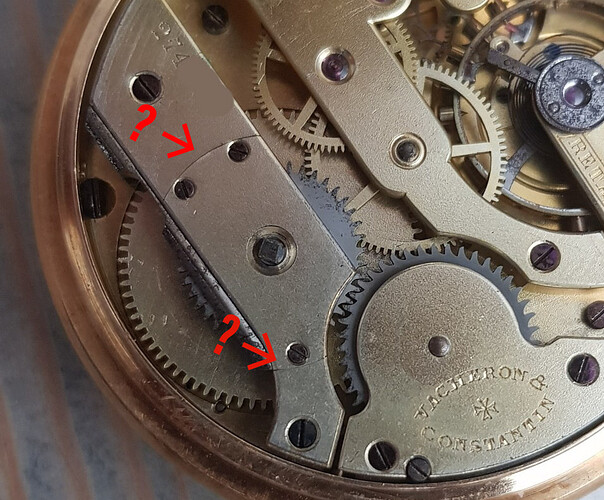

De lijnen is een extra brug die over het palrad loopt dit is een bekende constructie, die zie je wel vaker.
Waarschijnlijk een te grote schroevendraaier gebruikt, duidelijk niet met liefde behandeld.
Zie geen vreemde dingen aan het uurwerk, alles klopt.
Bouwjaar zou ik een stuk vroeger inschatten vanwege de wijzerverzetting via een drukknop. Vermoed rond of voor 1890.
Let ook op de opwind raderen, deze heb geen normale tanden maar een Wolfsvertanding. Die kan meer kracht overbrengen en is moeilijker te maken.
Uurwerk heeft wel wat vochtschade ( roest ) op de gepolijste stalen delen.
