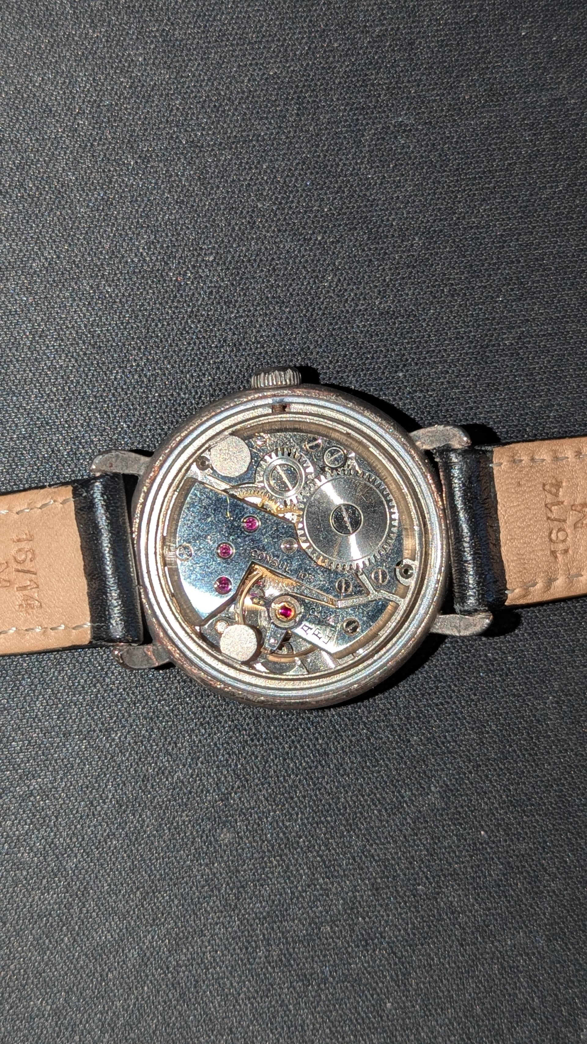

Heeft iemand een idee op welk uurwerk de Consul 103 gebaseerd is? Bij voorbaat dank.

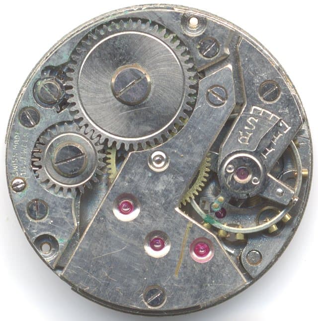

Lijkt op AS1130
Aan de voorkant staat 175 geschreven, zoals ook is opgegeven door de verkoper. Dat zou AS175 zijn. Maar die ziet er toch echt anders uit.
Lijkt er heel erg op. Maar sommige schroeven zitten echt anders.

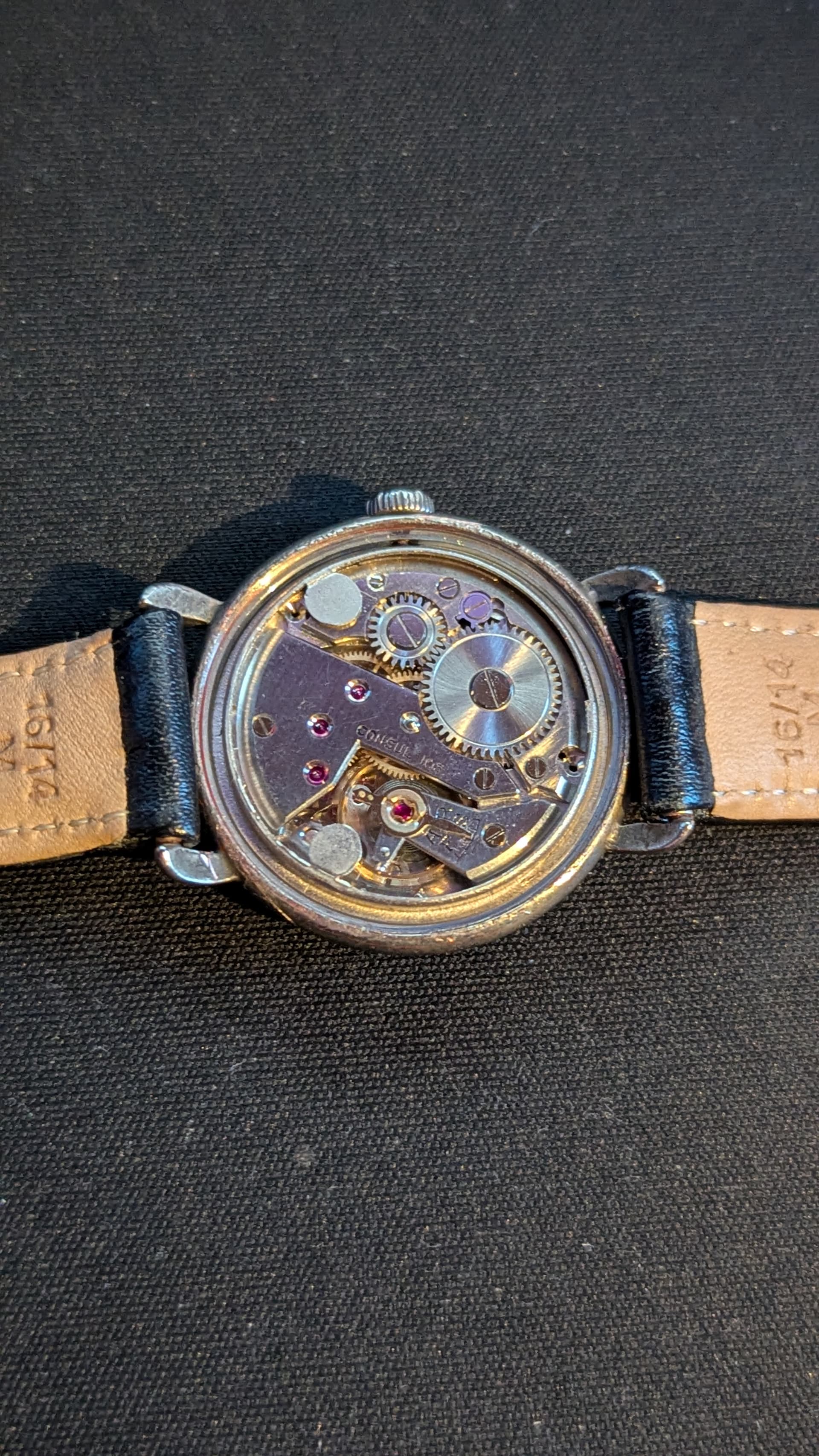

Nou, ik ben tot de conclusie gekomen dat het een FHF 150 is. Na flink zoekwerk en hulp van ChatGPT
Als er 175 opstaat is het toch echt een 175, komt ook volledig overeen met de 175s die ik heb gedaan.
Chatgpt is een slechte raadgever voor dit soort dingen…
Verrek. Je hebt gelijk. Je moet een paar afbeeldingen verder scrollen, maar inderdaad, het is gewoon een 175.
https://ranfft.org/caliber/5445-FHF-175
Bij de advertentie stond beschreven dat het een AS175 is. Ik heb enkel met ChatGPT FHF kunnen ontdekken.
