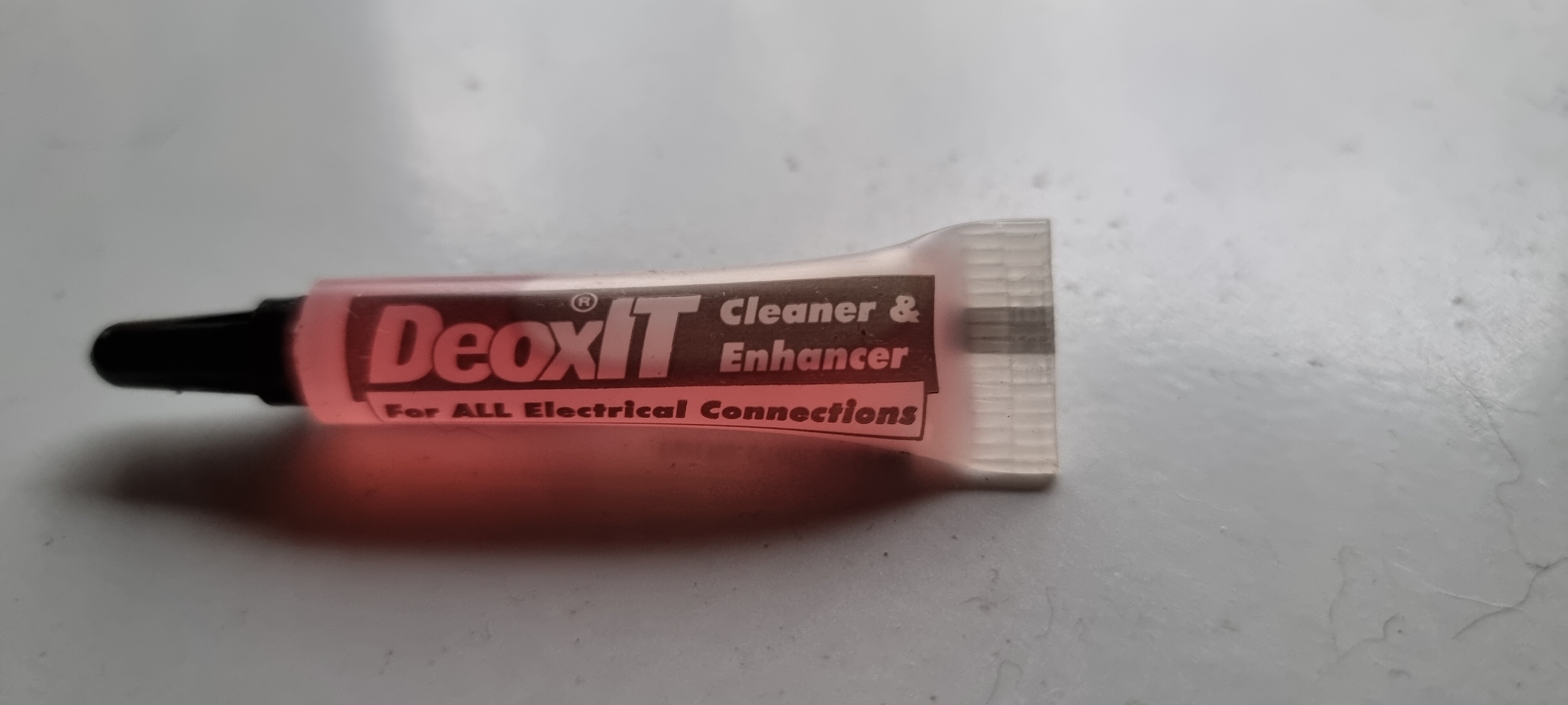

DeoxIT
Verkrijgbaar bij oa Amazon

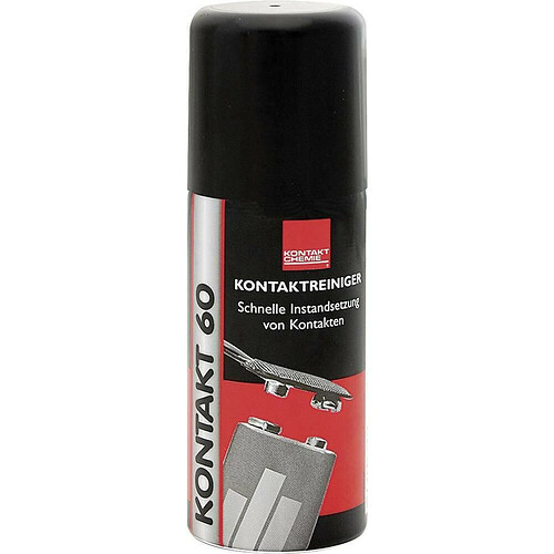

Kontact 60 van Kontact Chemie (spuitbus) bevat dit ook als werkzame stof maar daarnaast zit er olie in (voor kontacten die heen en weer bewegen als in schakelaars enz) en dat wil ik liever niet in een uurwerk hebben.
