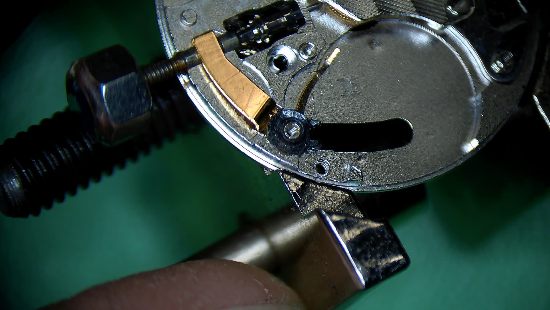

Hopelijk mag ik weer gebruik maken van jullie kennis.
Ik probeer deze Cartier Santos cal 87 weer aan de praat te krijgen, maar er ontbreekt een contactbeugel (volgens de juwelier was deze gebroken).
Bij Cousins hoort deze bij de “restricted items”. Dat geldt ook voor Ebel.
Hoe pakken jullie dit aan? Bestel je dan een heel assortiment “non-branded” of een setje van 10 in de hoop dat er een passende bij zit? Of kies je er een van een ander caliber van Cartier? Of moet ik het anders oplossen?
Ik zie nu dat het nummer van de contactbeugel van cal 151 dezelfde is als die van cal 87. Mag ik er dan ook van uitgaan dat ze identiek zijn?
Overigens op de foto zie je ook roest op de setting lever. Die kan ik wel origineel bestellen.
