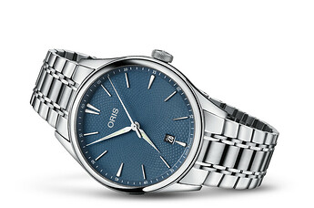

Het COSC model
Hieronder één van de niet COSC modellen:
En de Seiko Presage Automatic 40,5 mm SPB091J1/ Montblanc Date Automatic Tradition

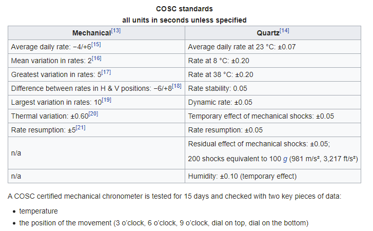

COSC is een “garantie” dat het uurwerk bij aanschaf binnen de COSC specificaties loopt, getest in verschillende hoeken, meerdere dagen e.d.
Dat zegt niets over het gegeven dat een niet-COSC uurwerk ‘toevallig’ nauwkeuriger kan zijn in 1 positie, meerdere posities op 1 dag of meerdere dagen. Gemiddeld zijn COSC uurwerken gewoon nauwkeuriger dan alternatieven met bredere nauwkeurigheidsranges.
COSC is een leuke manier om te zeggen: we hebben dit binnenwerk in een paar posities etc. gemeten en het loopt binnen een bepaalde vork (edit on the fly: zoals @Ruud hierboven toont). Dat zegt vrij weinig, behalve dan dat het bedrijf zich die moeite getroost heeft.
Als je horlogemaker dit dan even test op zijn timegrapher, komt hij allicht op een bepaald aantal seconden per dag te snel of te traag, allicht binnen de cosc-vork. En dan sla jij het ding om de pols en is het nog eens een andere meting.
Je kan er natuurlijk wel makkelijker mee terug als het echt de spuigaten uitloopt. Ergens durf je er van uitgaan dat een COSC uurwerk zelfs om je pols niet ineens -20s/d loopt. En dat zou de fabrikant allicht ook wel vinden, dus het snel laten afregelen onder garantie.
