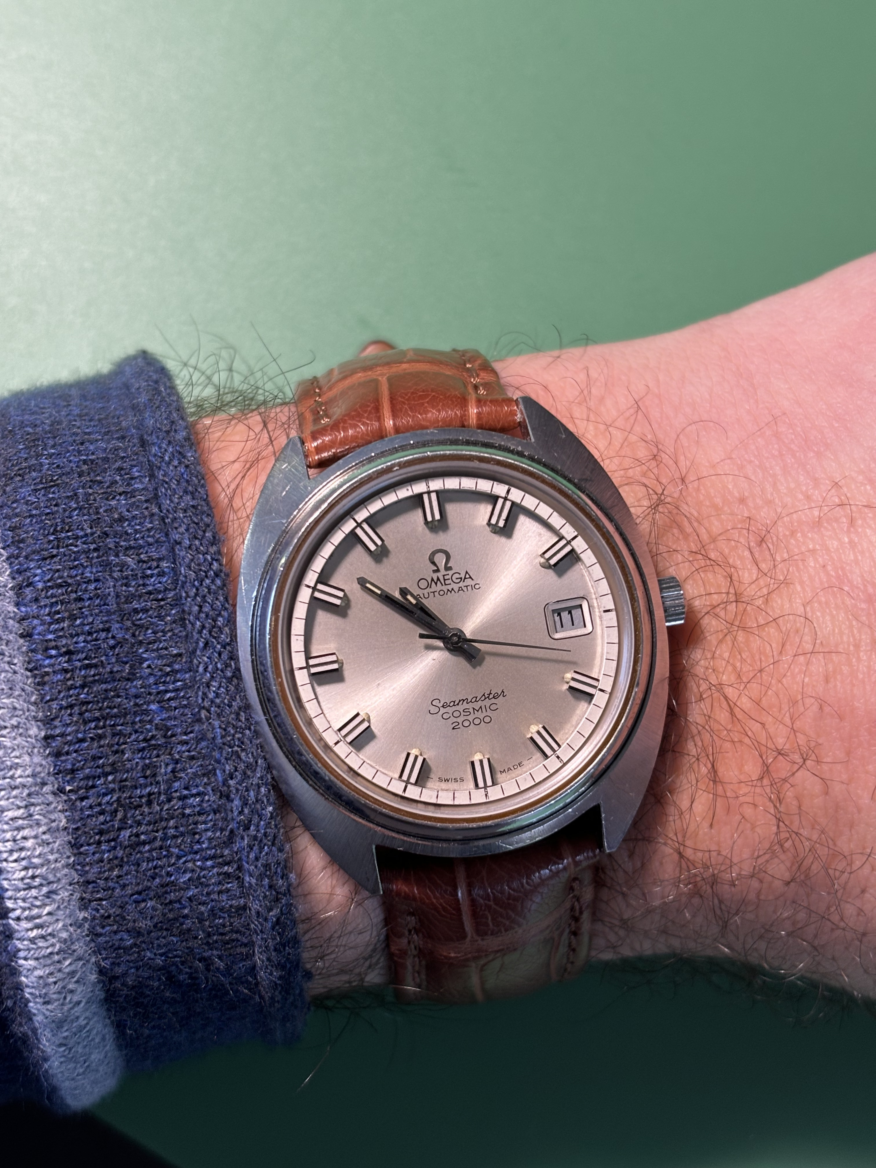

Dit is het horloge in kwestie:

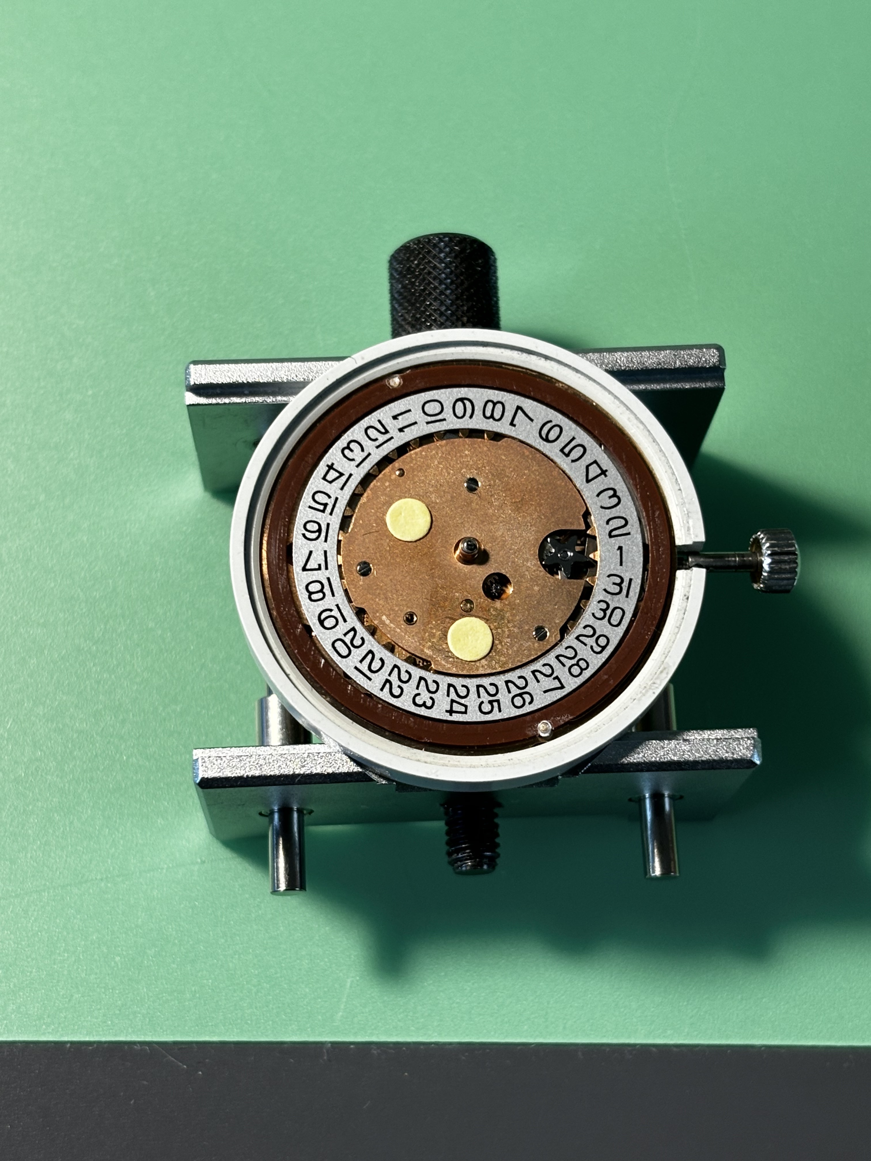

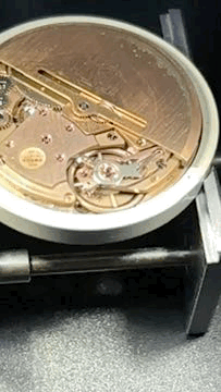

Het horloge loopt, maar dramatisch slecht, het gevoel bij het opwinden is ook niet goed, maar dit komt vaker voor bij dit model als het uurwerk niet goed in de kast zit en de chapterring lijkt los te liggen.
Zoals sommige misschien al weten kenmerkt de Cosmic 2000 zich door een “cartridge” kast welke uitgeperst dient te worden, eerst verwijder je de kroon:
Dan kan je via het achterdeksel de cartridge uitpersen:
En dan heb je het hele zaakje eruit:
Hierop is ook de zien dat de chapterring los is gekomen van de wijzerplaat, die zal ik dus sowieso terug moeten zetten.
De wijzerplaatpootjes zijn ook afgebroken en er is een stukje tape gebruikt om de wijzerplaat vast te zetten.

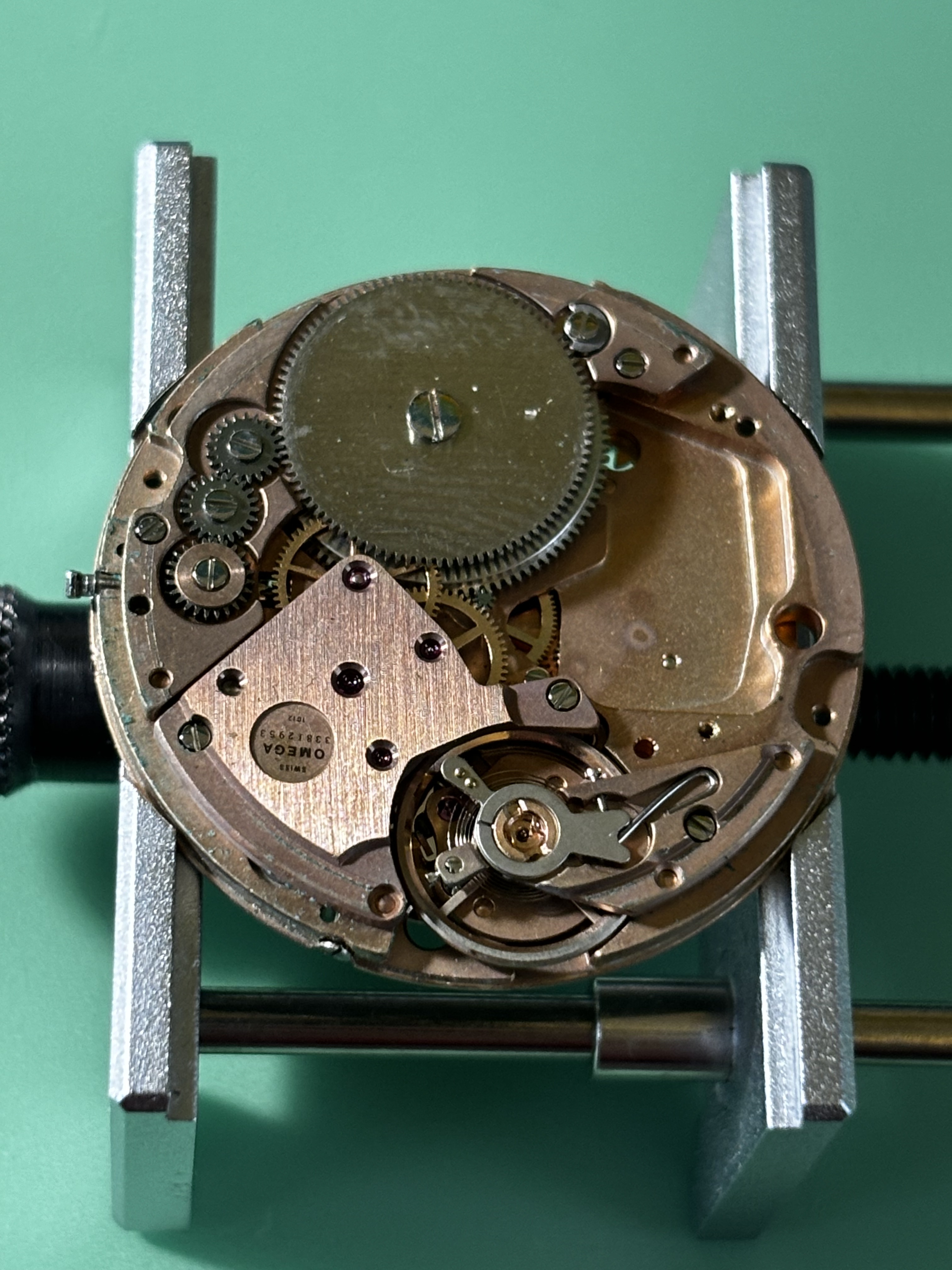

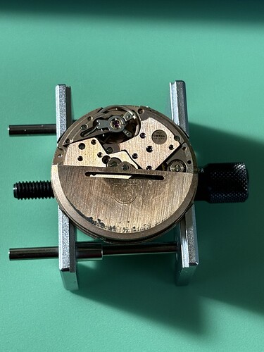

Het Omega 1012 uurwerk in volle glorie:
De automaatmodule verwijderen:

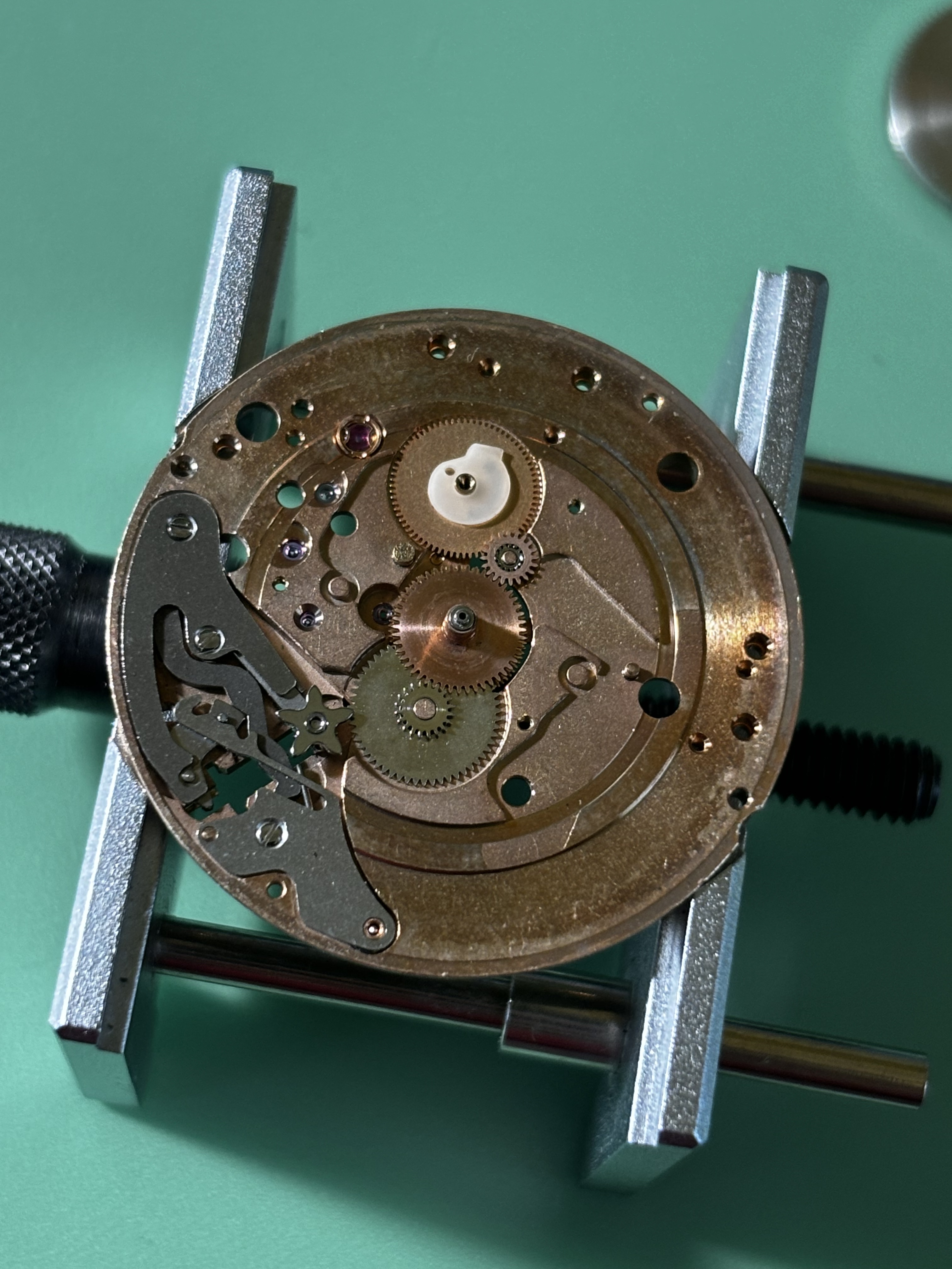

Het palrad verwijderen en de klikveer:

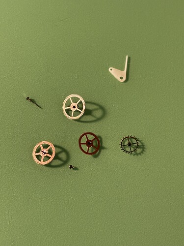

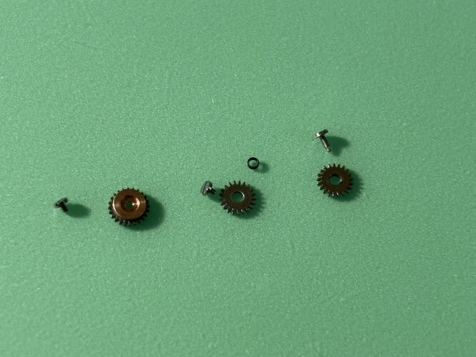

Dan de kroonraderen, 3 stuks in dit geval:

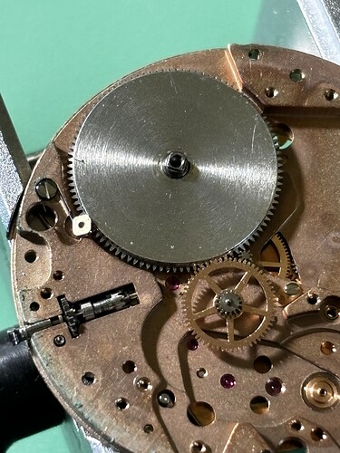

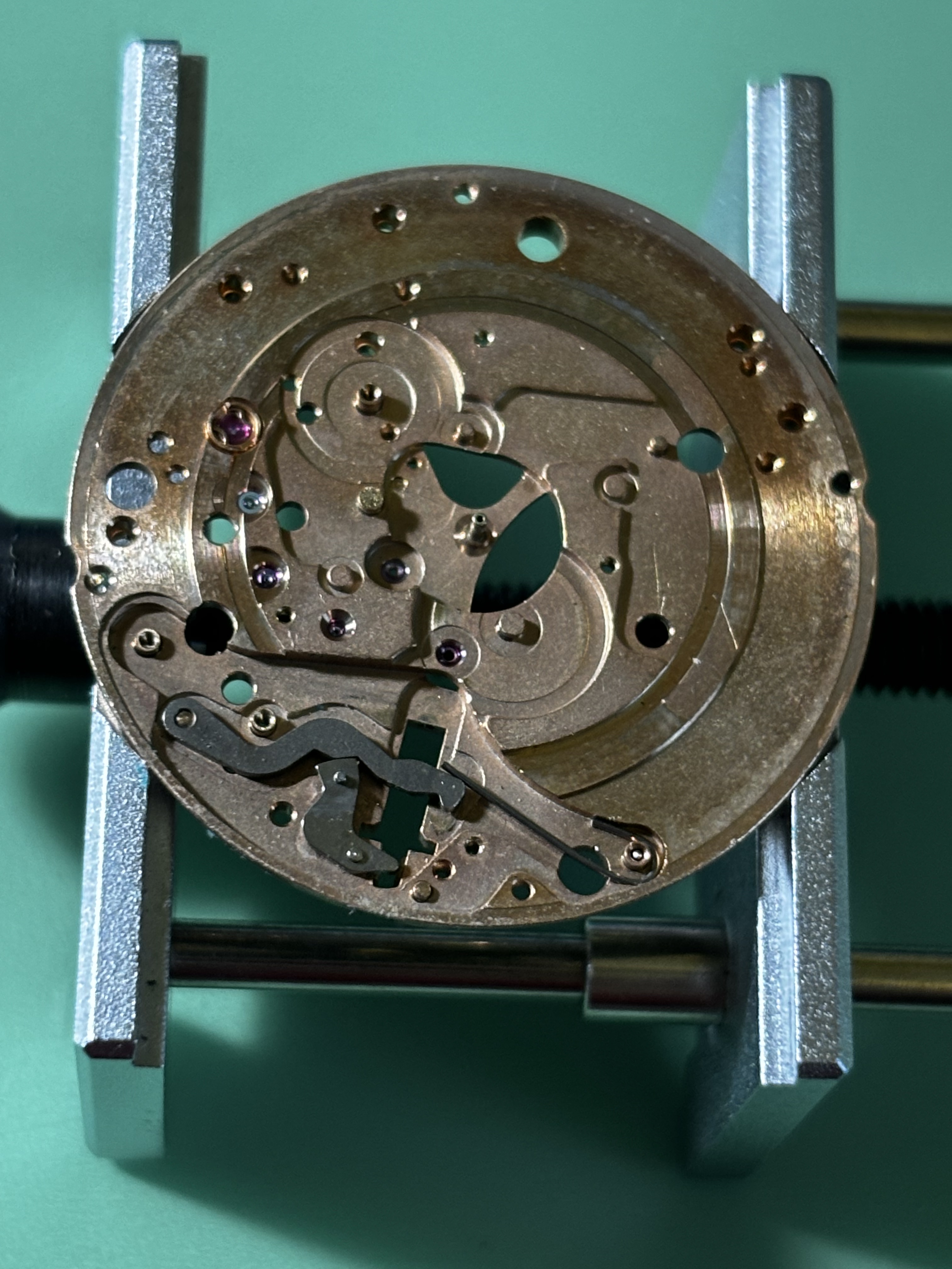

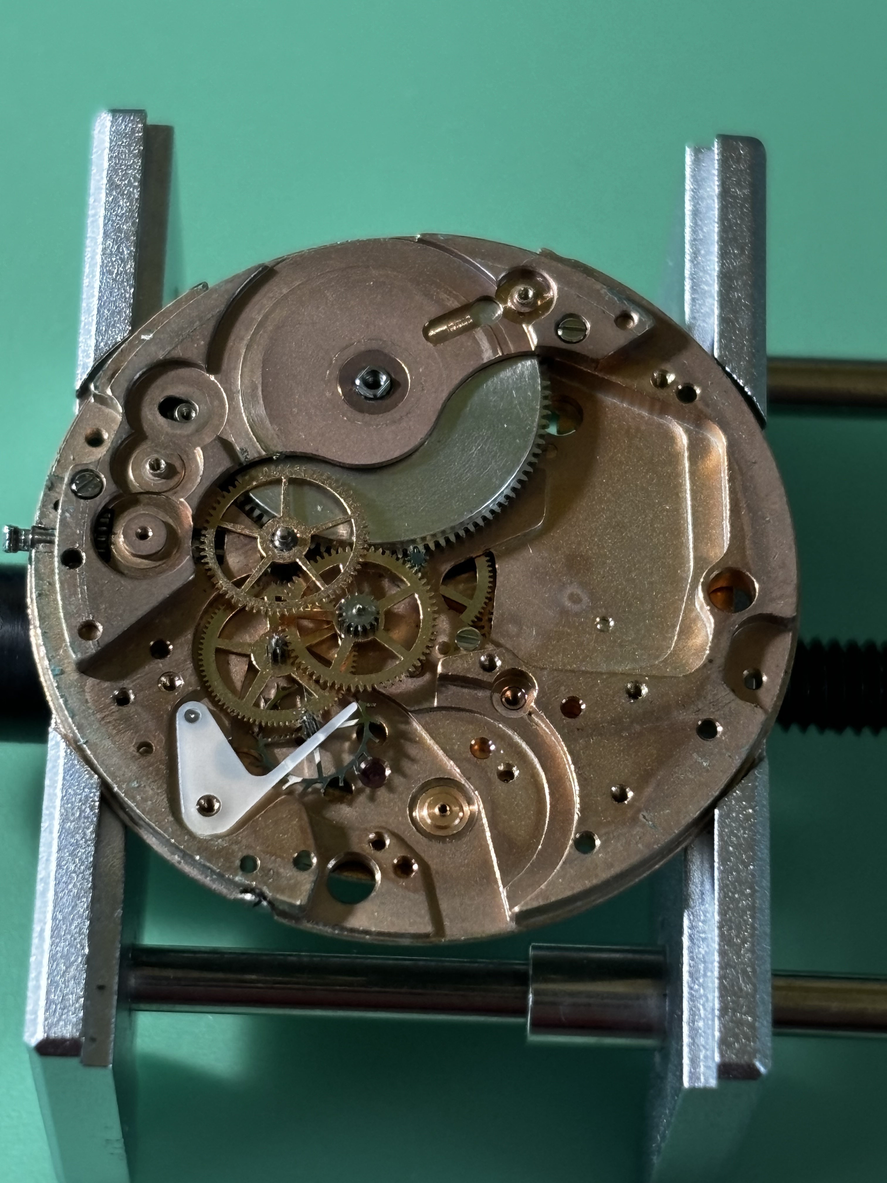

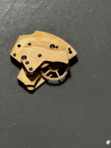

Dan de brug verwijderen en hier zien we de radertrein en het hackingplasticje

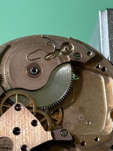

Dan de veerton brug verwijderen en dan zie je links naast de ton een soort schuifmoertje liggen, daar zit het laatste kroonrad op en wordt door het veertje onder spanning tegen het palrad gehouden

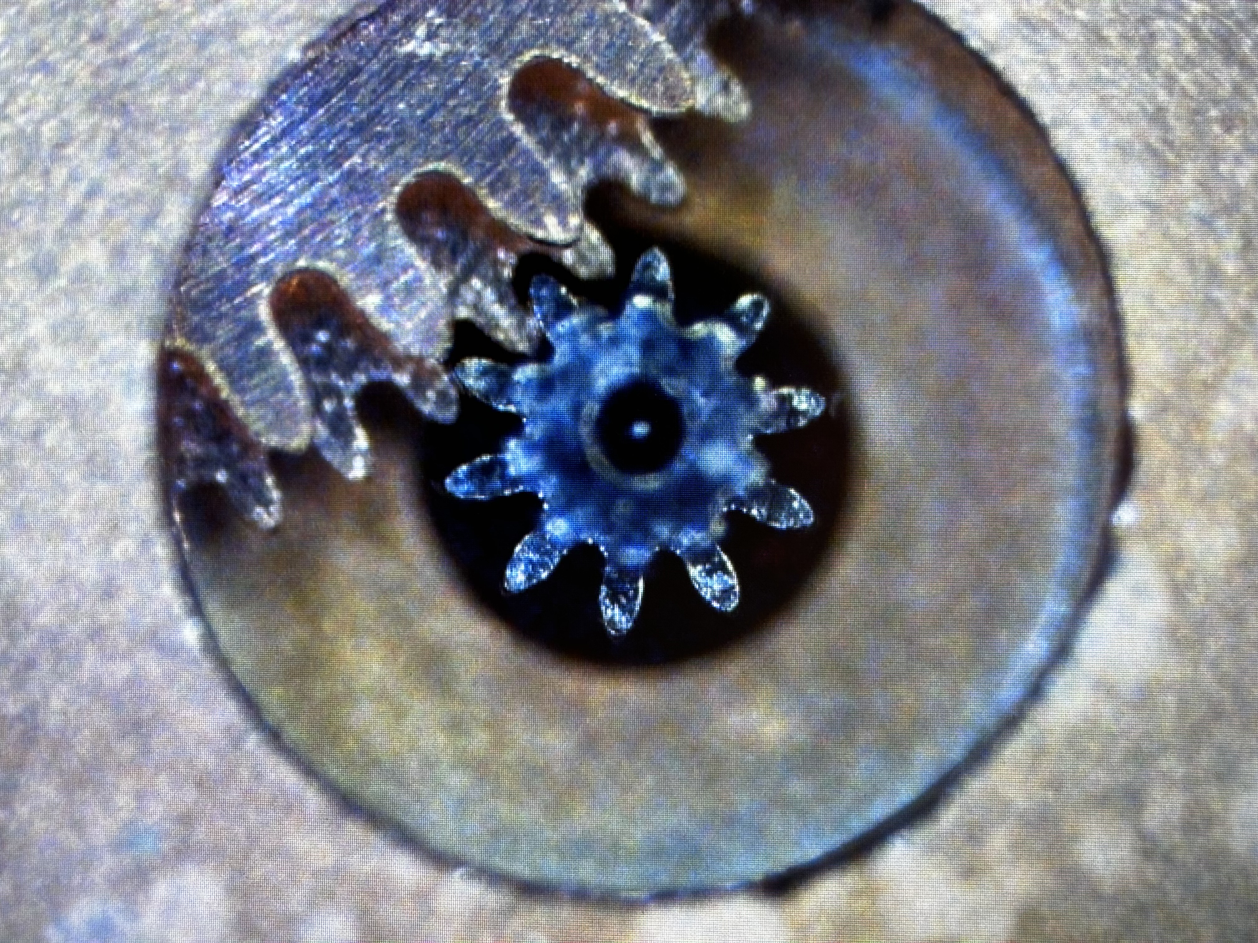

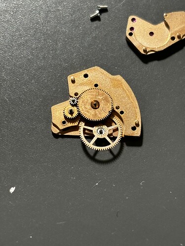

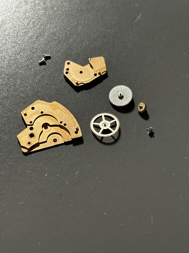

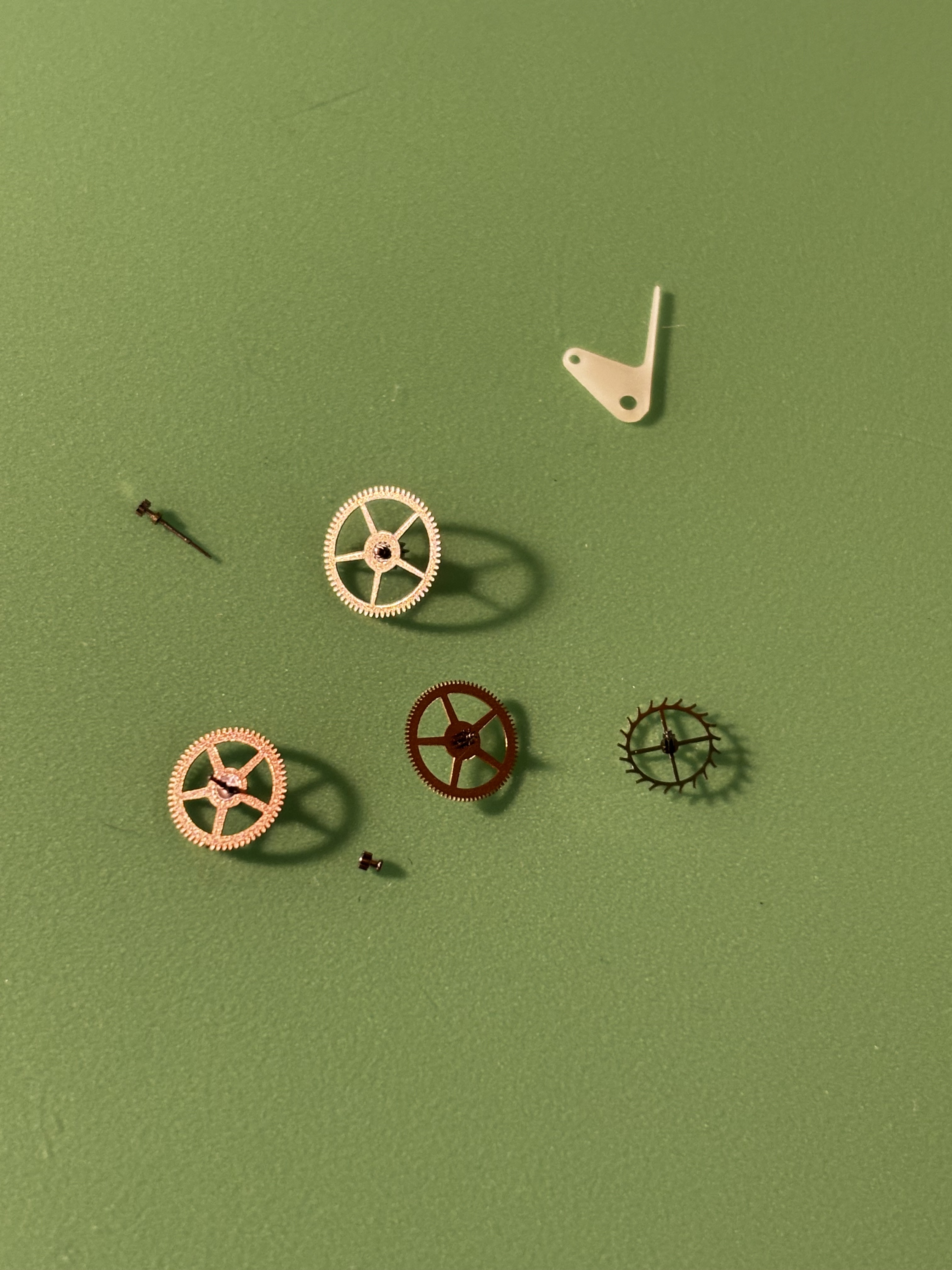

Bij het verwijderen van het derde rad valt er aan de wijzerplaatzijde een “cannon pinion” uit het uurwerk, deze zorgt ervoor dat de aandrijving vanuit de achterkant van het uurwerk door de platine aan de voorkant doorgegeven kan worden, de cannon pinion is het kleinste tandwieltje op de foto:

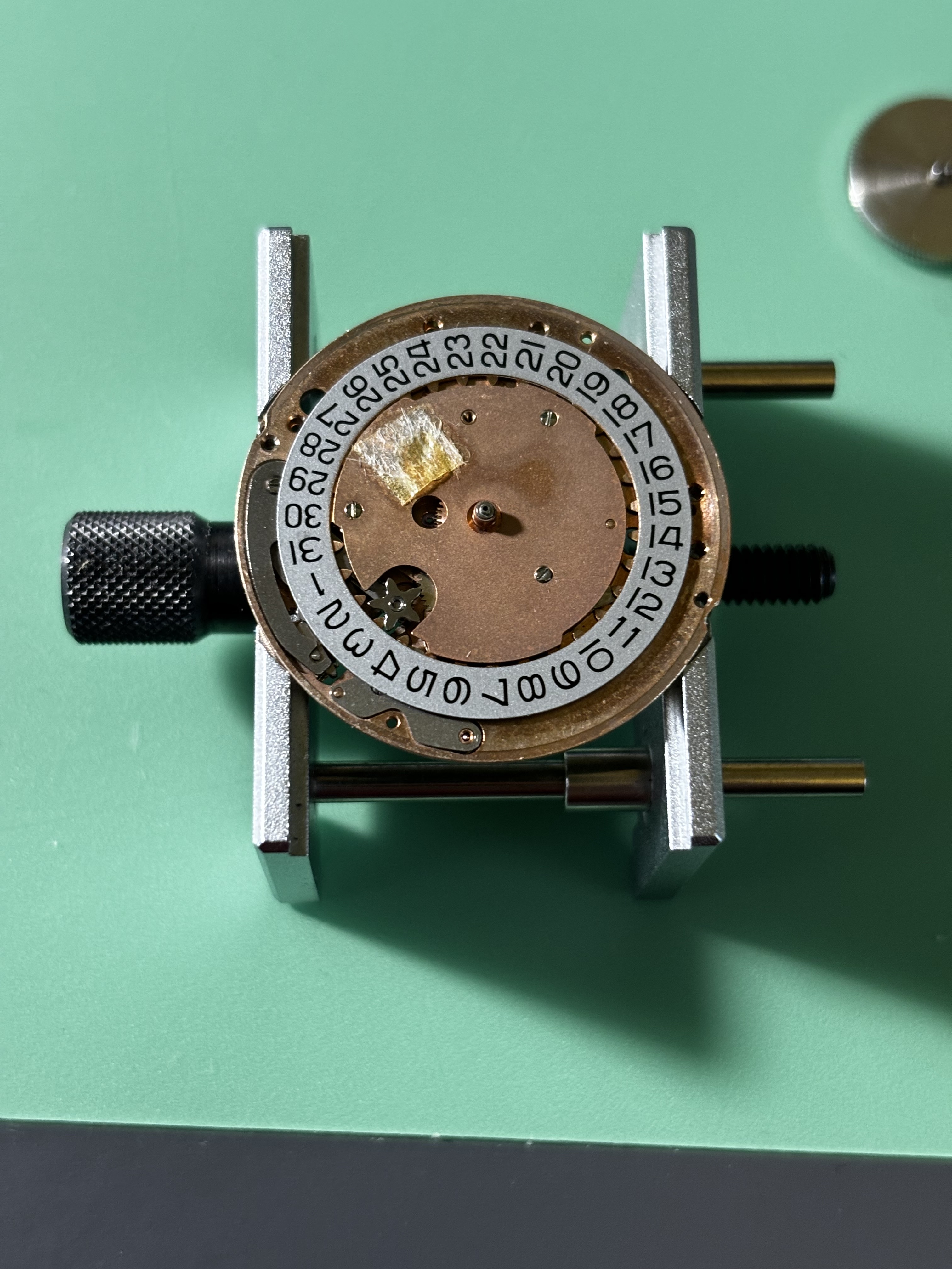

Afdekplaat en datumschijf verwijderen:
Datumrad, urenrad, minutenrad, wisselrad, tiretteveer en bascule voor de datum/tijdverzet verwijderd

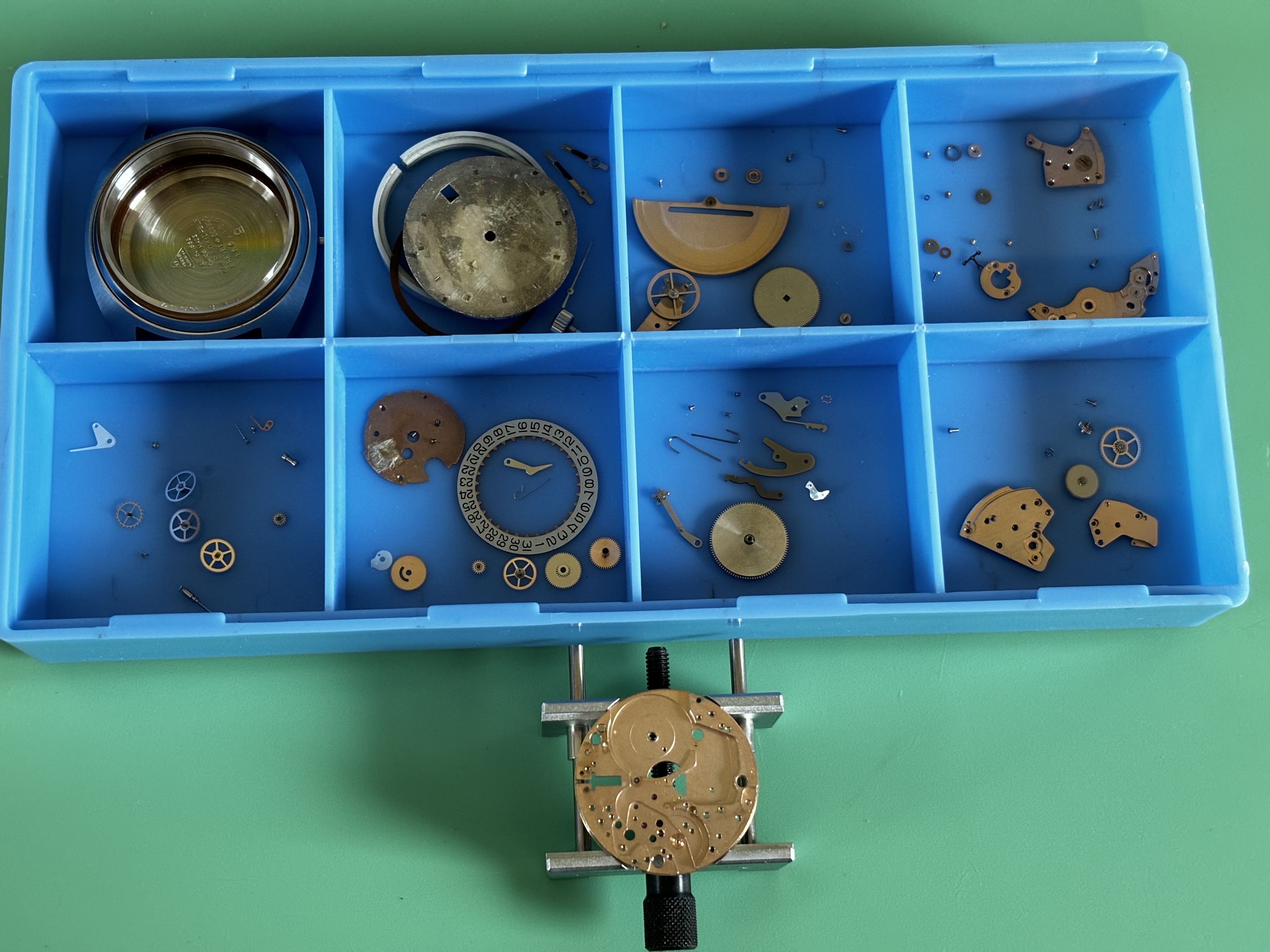

En dan hebben we hem helemaal in onderdelen:
Dus door de schoonmaak machine en weer terug in omgekeerde volgorde…

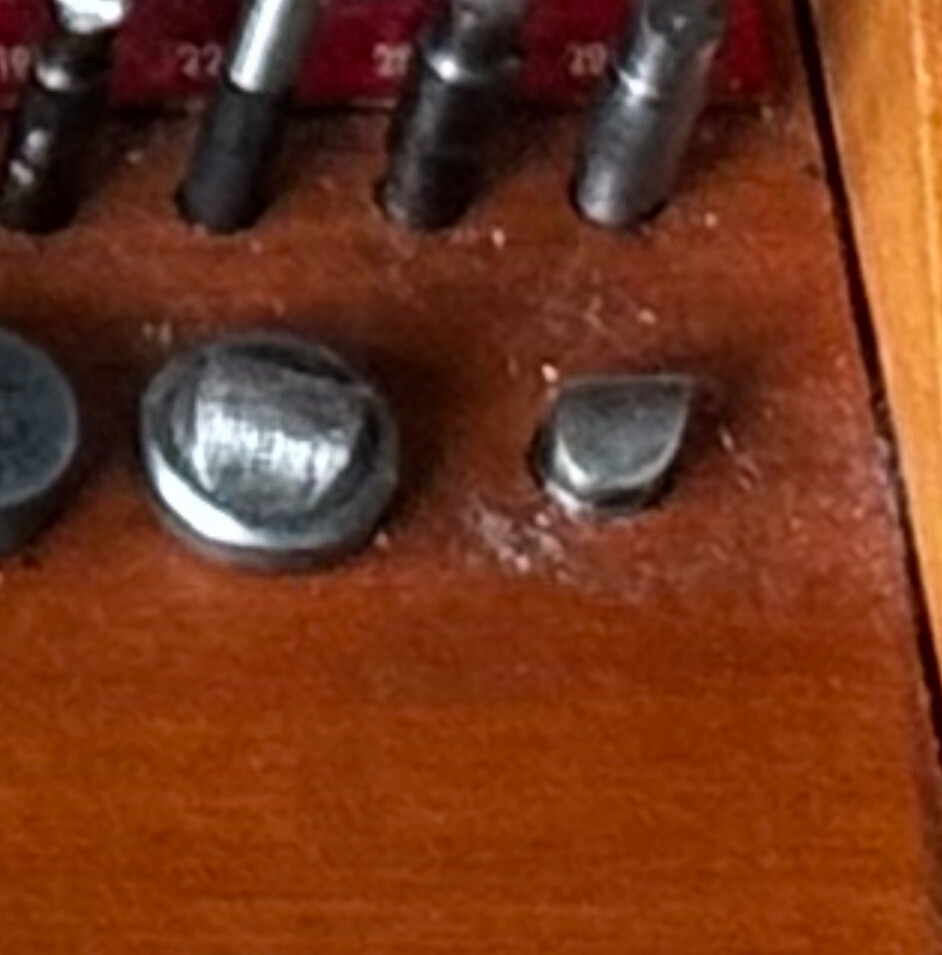

De canon pinion op het derde rad zat helaas los en heb ik moeten knijpen, anders bewegen de wijzers niet….
Het knijpen heb ik gedaan met deze inserts op de steenpers om het zo gecontroleerd mogelijk te doen:
Toen kwam ik op internet dit verhaaltje tegen:
De canon pinion op het derde rad moet dus ongesmeerd teruggeplaatst worden en de minutenpijp moet van het rad gehaald worden om gesmeerd te worden, hier was ik zelf waarschijnlijk niet achtergekomen ![]()

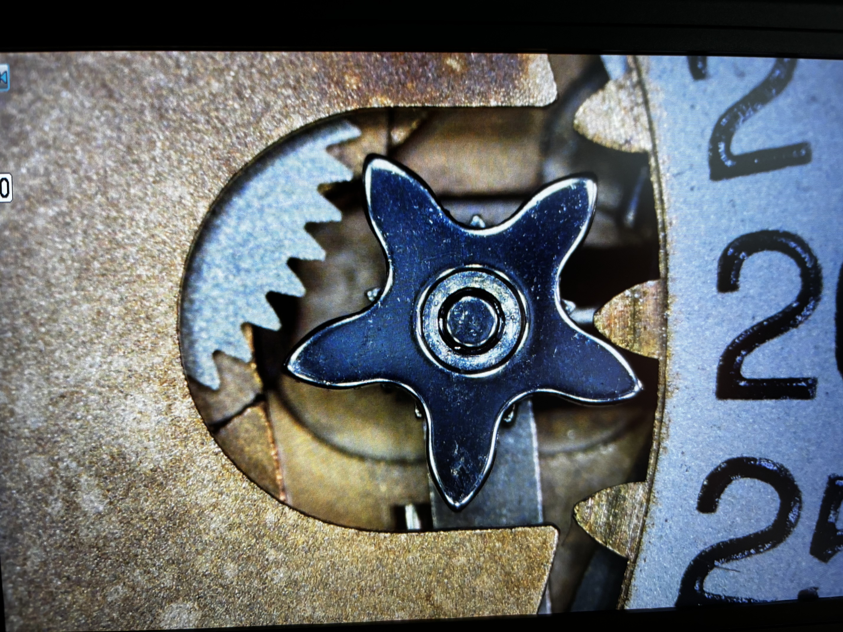

Vervolgens werkte het datumsnelverzet niet lekker omdat het “sterwiel” teveel hoogtespeling had, deze heb ik ook met de stenenpers wat strakker gezet, maar dan met vlakke stempels

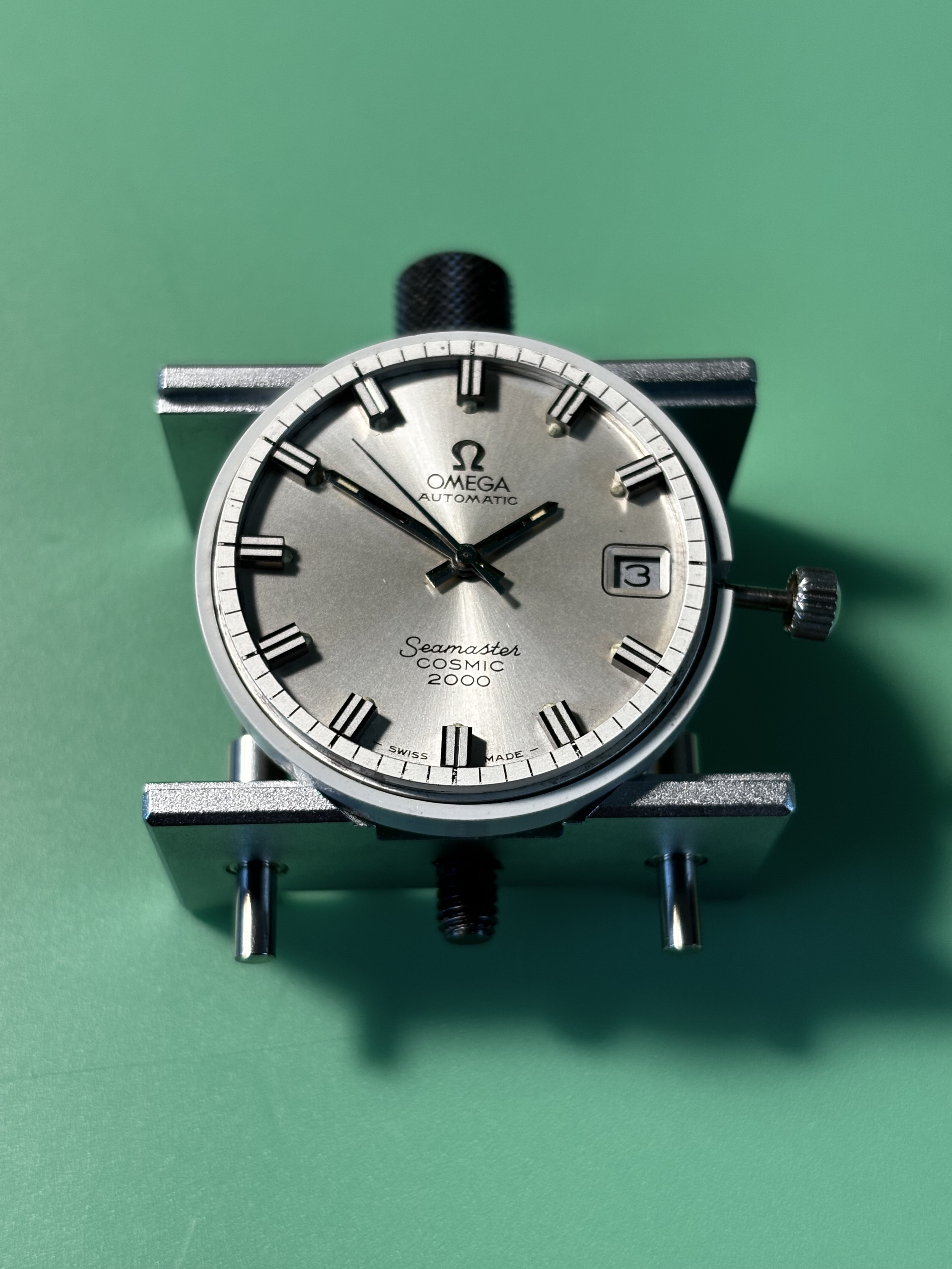

Daarna geprobeerd de wijzerplaat pootjes terug te lijmen, maar dat was geen succes. Dan uiteindelijk maar gekozen voor wijzerplaatstickertjes:
En de wijzerplaat/wijzers erop:

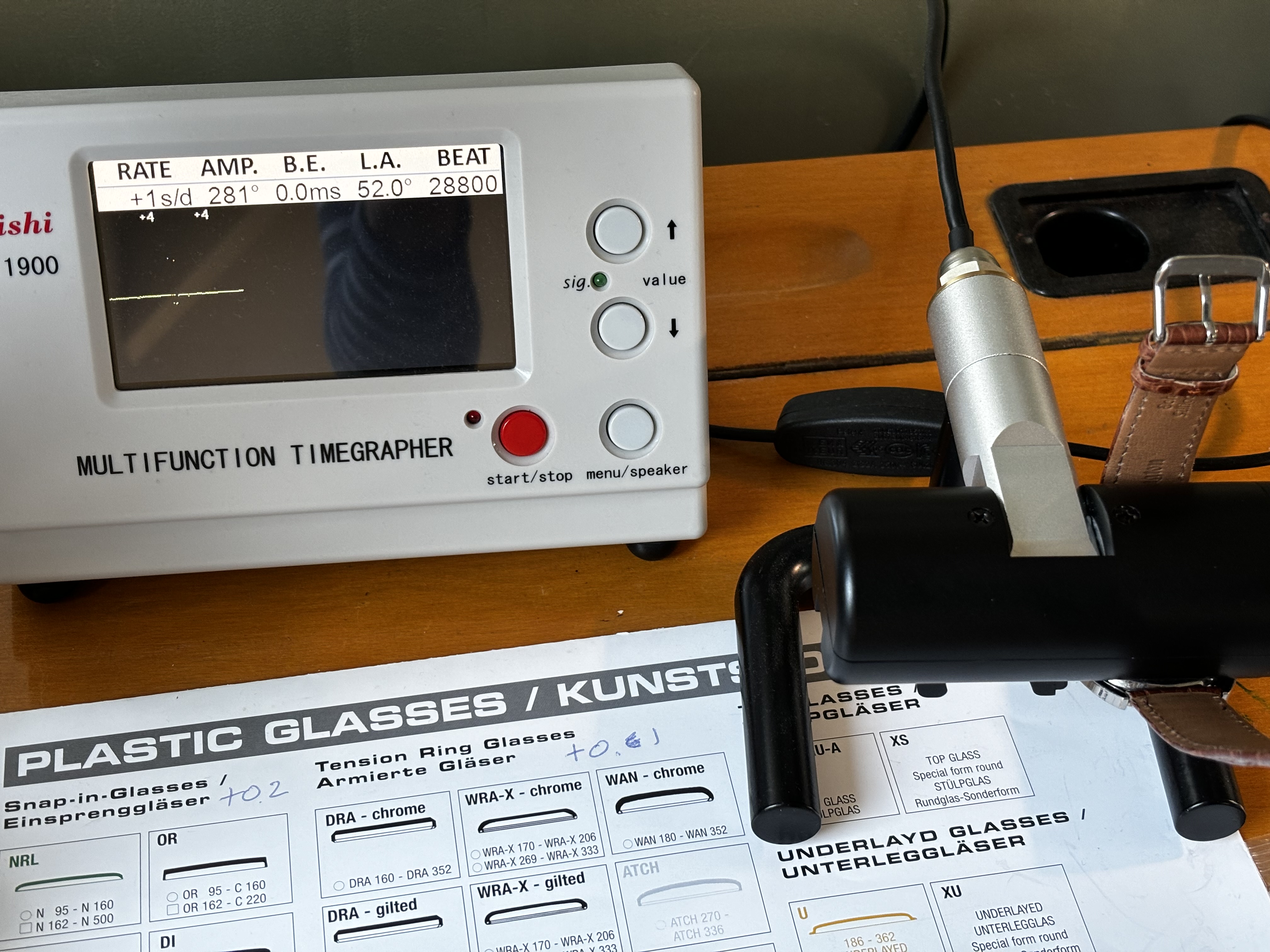

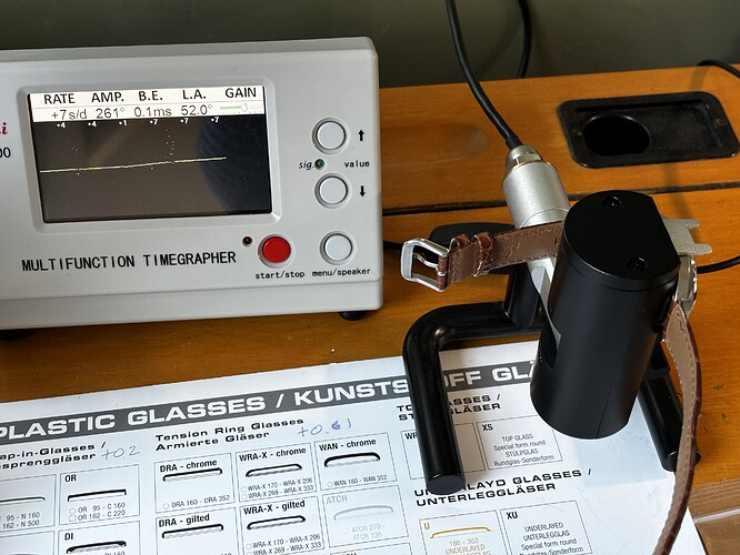

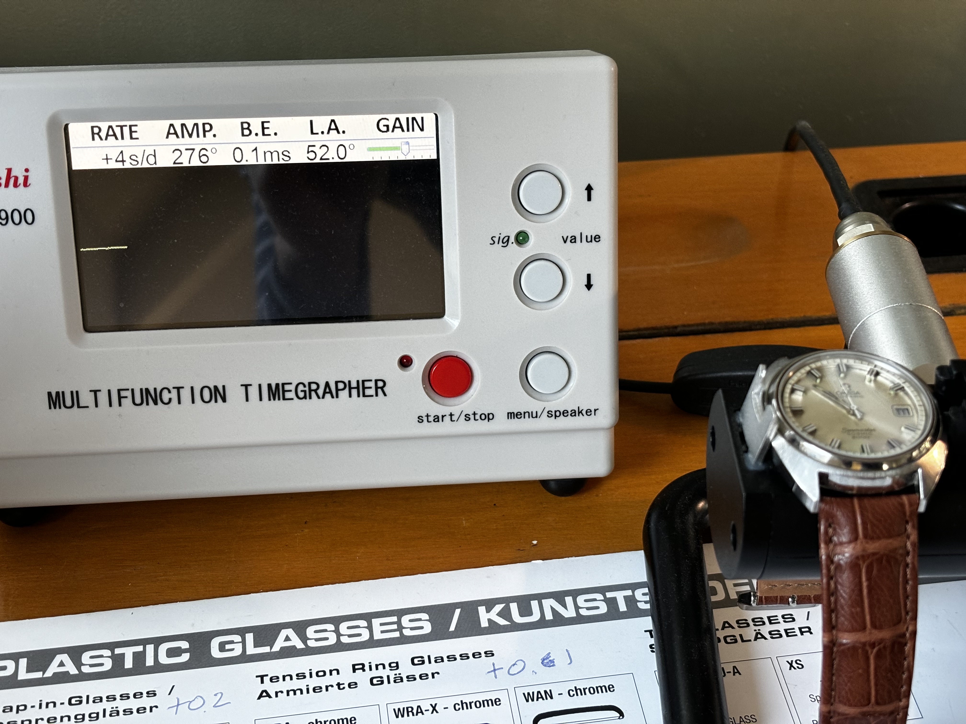

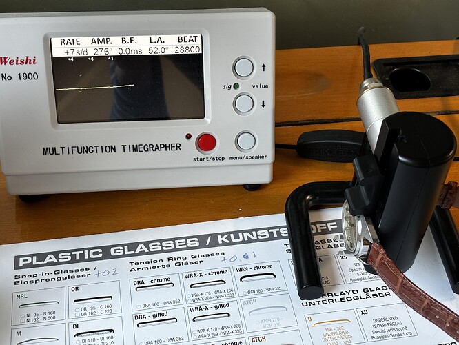

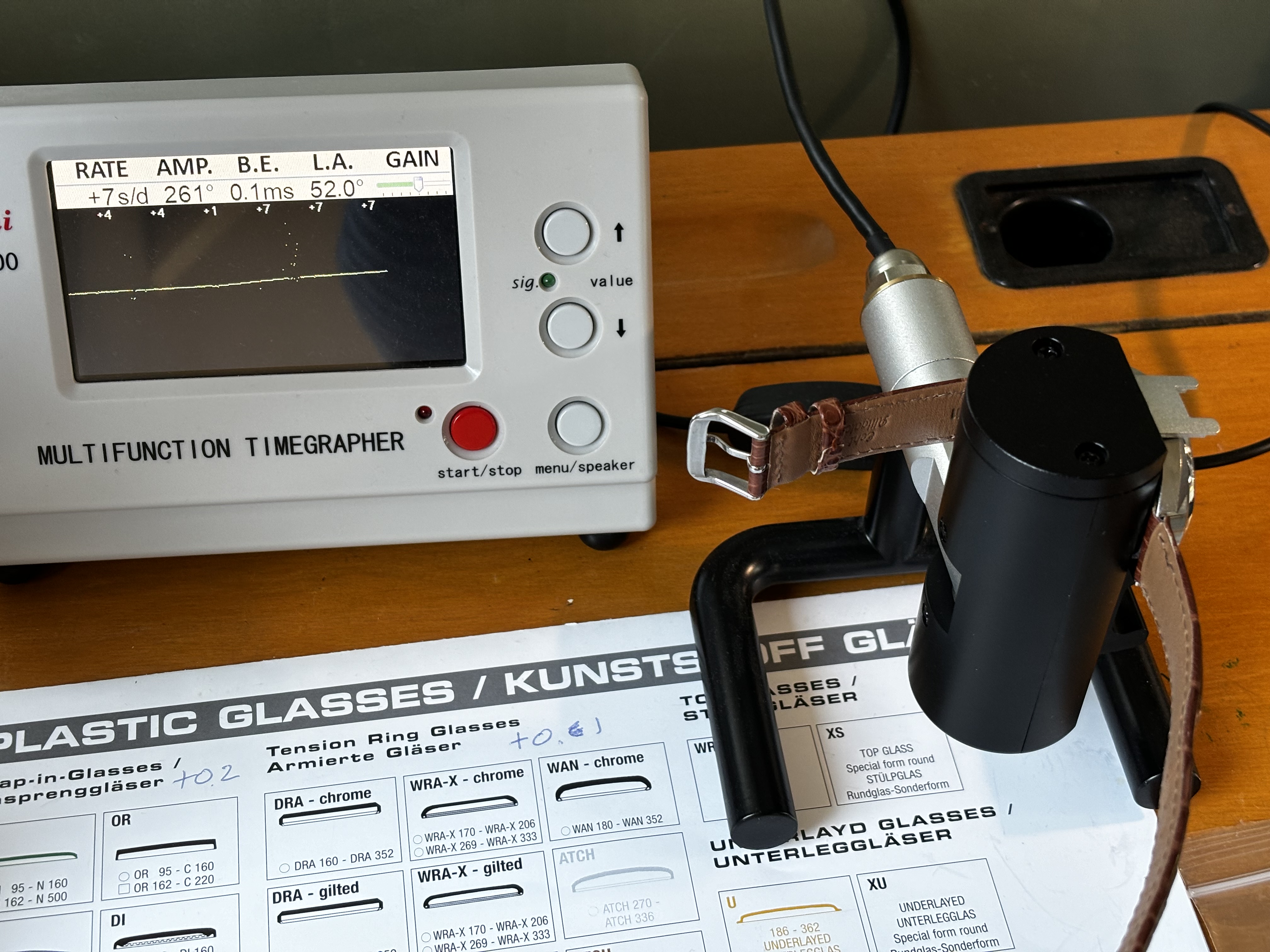

Nu terug in elkaar geperst en op de timegrapher gezet:
Mooie waarden in alle standen ![]()

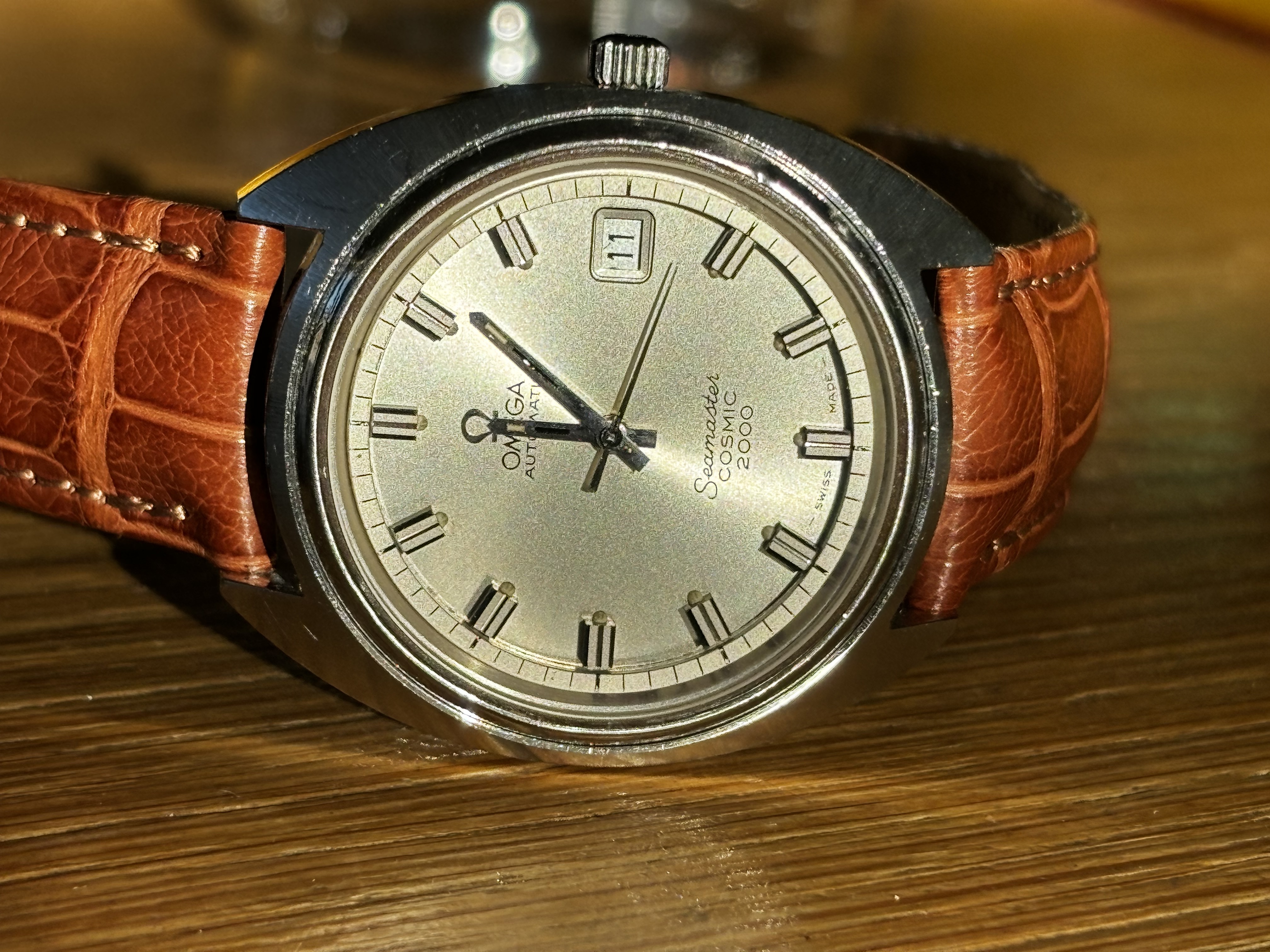

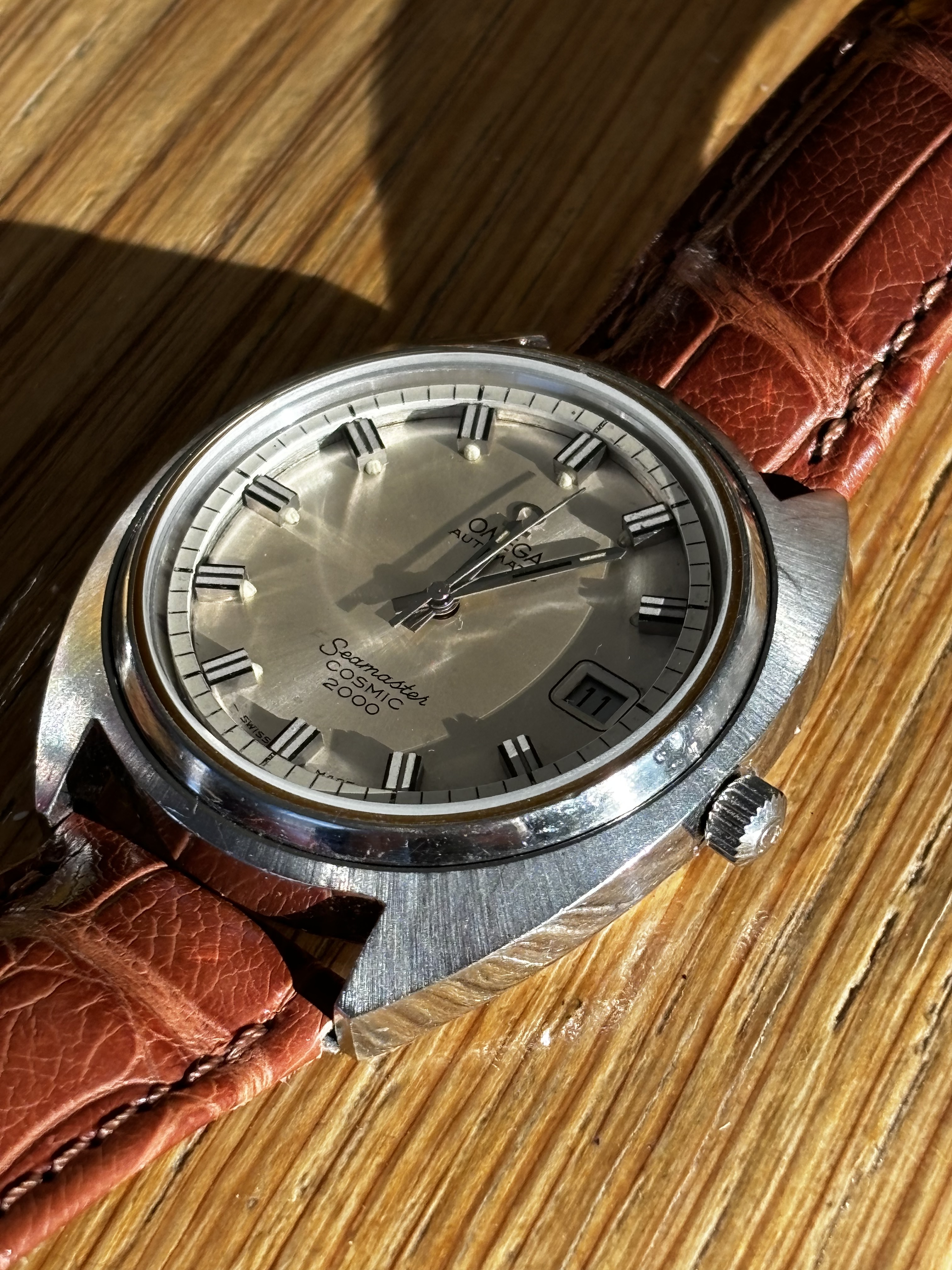

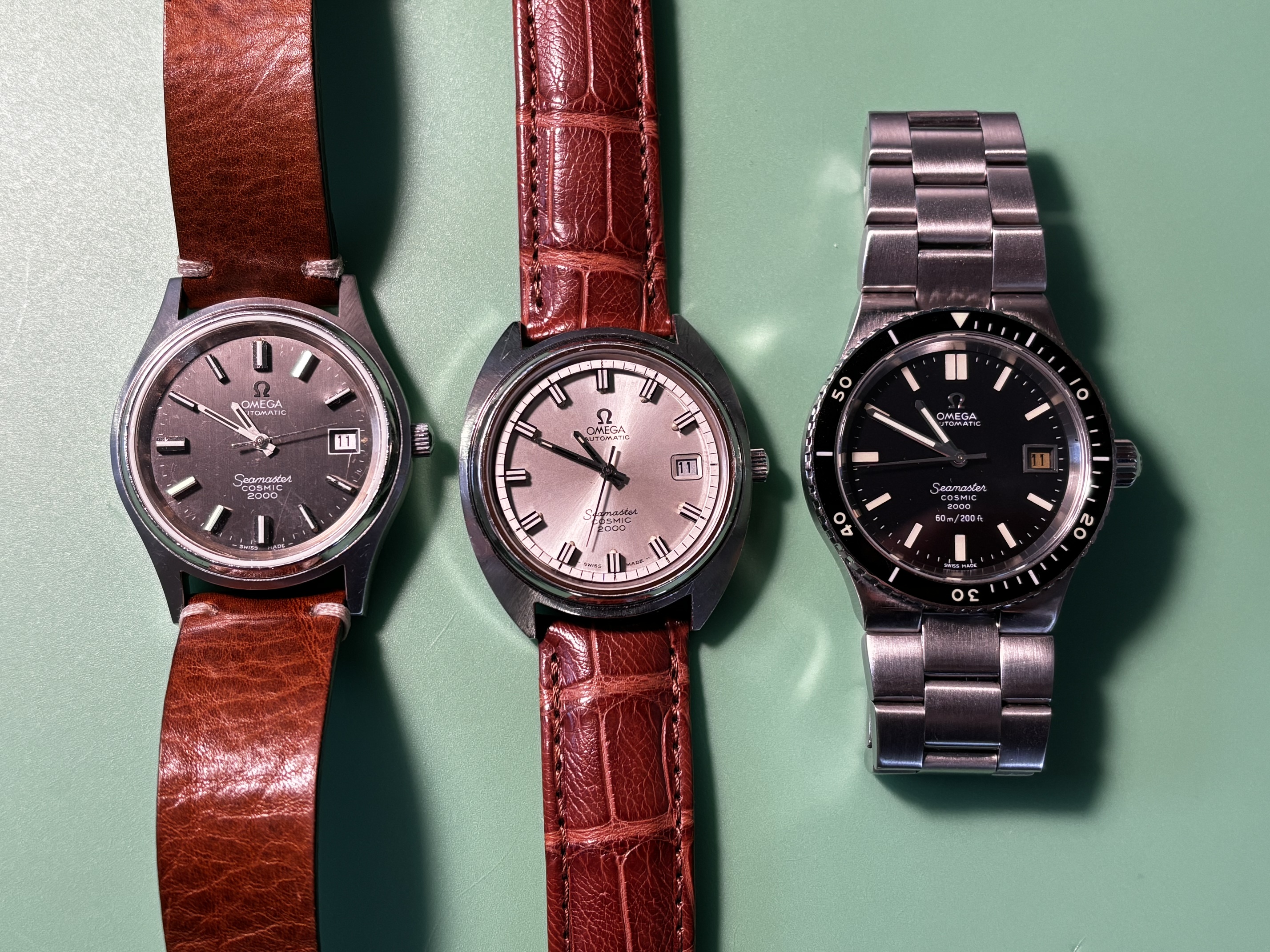

Dus dan heb ik weer een mooie Cosmic 2000 voor de verzameling ![]()
En als afsluiting nog wat shots van het horloge zelf
