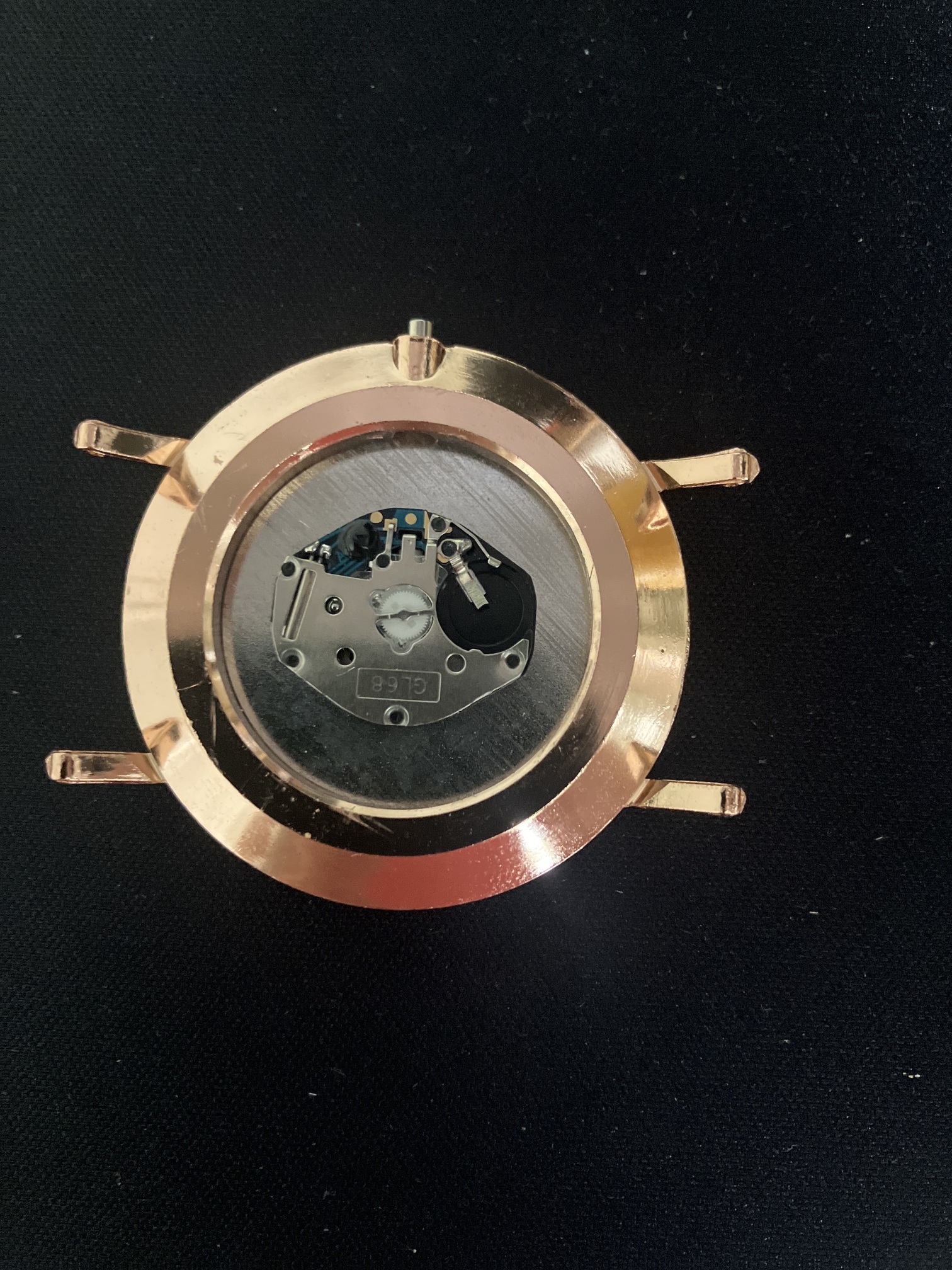

Ik ben mijn eerste stapjes aan het zetten in het (de)monteren van horloges. Om te oefenen met het verwijderen van wijzers, heb ik voor een minuscuul bedrag een Quartz gekocht.
Om bij de wijzers te komen, lijkt het erop dat ik het glas moet verwijderen.
Kunnen jullie mij op weg helpen hoe dit te doen?
YouTube leerde mij dit te doen door horloge op dubbelzijdig tape te plakken en dan hard te trekken, maar dit werkt niet bij mij.
Andere suggesties welkom.

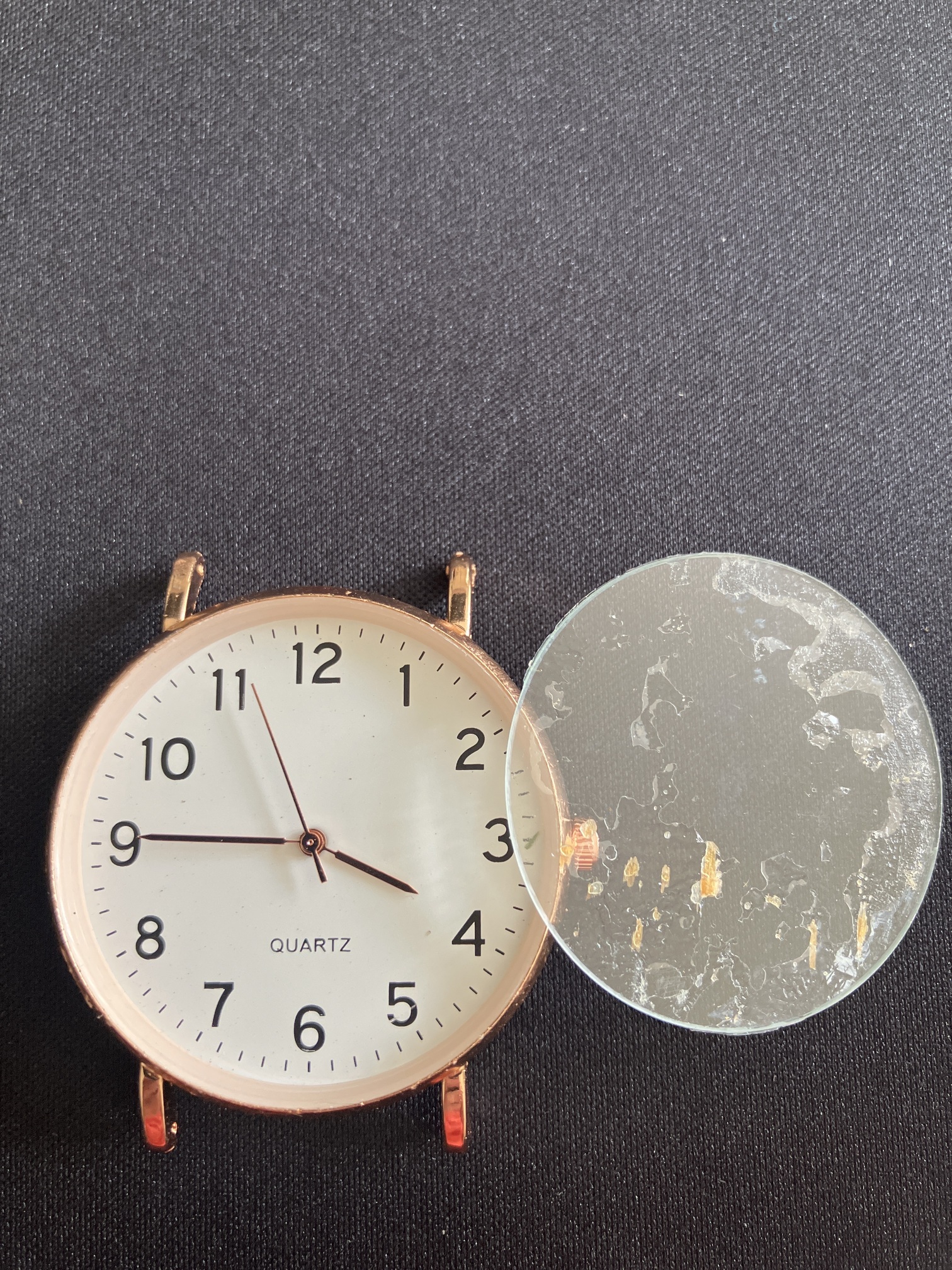

Je zou kunnen proberen een stukje hout ofzo op het glas te lijmen zodat je een hefboom hebt om eraan te trekken. Voor die 4 Euro kun je er ook niet veel aan vernielen. Lijm (mits de juiste) is toch wel een stuk sterker dan tape.
Goede suggestie. Ik ga het grove geschut inzetten.
Succes :+1:
Loctite :white_check_mark:
Vurenhouten balk (1m) :white_check_mark:
Paar schoenen :white_check_mark:
Beetje kracht zetten :white_check_mark:

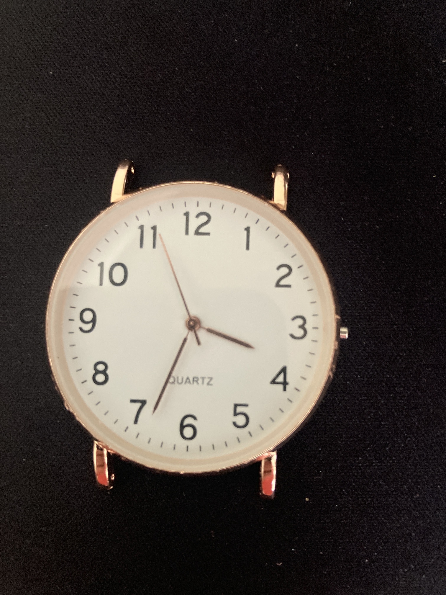

Kijk, mooi opgelost zo :muscle: :muscle: :grin:
Ook gelijk een balk van een meter gepakt :rofl:
Tja… beetje improviseren met de spullen die ik zo snel in de schuur kon vinden.
Missie in ieder geval geslaagd.
