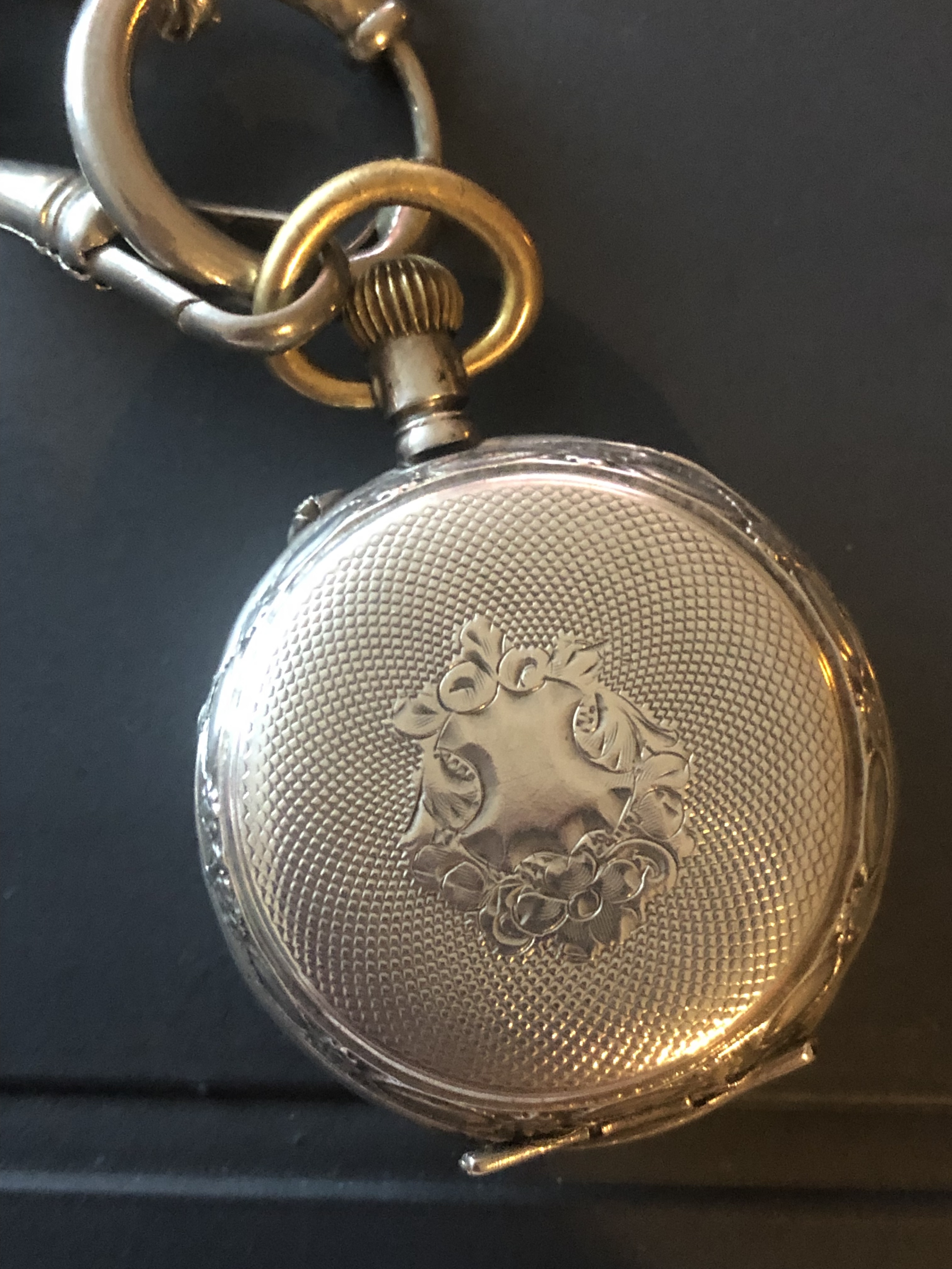

Weet iemand iets te vertellen over dit horloge? Ik weet dat het van mijn ws overgroot denk oma is geweest. In mijn beleving is het een dames horloge vanwege de versiersels. Ben benieuwd wat jullie erover kunnen vertellen!

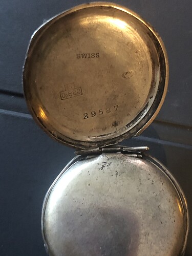

Cuivre betekent koper, dus dat zegt weinig. Staat dat ergens op de kast? Ik zou me kunnen voorstellen op het stofdeksel, dat is vaak van koper.

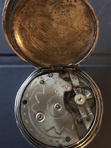

Zonder uurwerkfoto kunnen weinig mensen hier iets mee.
Dit staat in de binnenkant!

Ik had gelezen dat cuivre koper betekende ja! er staat een nummer bij, dus is dat ws soort van massa productie!
De 0.800 staat voor 3e gehalte zilver. Daarvan is de kast gemaakt.
In Zwitserland mocht het beschermdeksel over het uurwerk (let wel: niet de achterkant/kastdeksel) van onedel metaal worden gemaakt mits dat aangeveven werd. Alleen dat binnendeksel is dus van cuivre - koper en correct gemarkeerd.
Het uurwerkje lijkt me zo - op mijn gsm met slecht licht - een penanker, helaas weinig bijzonders. Ik zie nauwelijks robijntjes.

Ja, met de exacte zilvermerkjes kun je ook dateren (jaarletter).
Zwitserland doet en deed niet aan jaarletters. Je kunt hooguit de periode zien aan de ponsen.
Dit is zo te zien de pons die van 1880 tot 1933 geldig was.
Nope, dit is een cilindergang
Maar verder eens; geen uurwerk van bijzondere kwaliteit

Je kunt het zien aan het aantal lagers. Doordat bij een cilindergang het “ankerrad” op de plek zit waar normaal het anker zit heb je een lager minder in de bruggen, 3 stuks in plaats van 4; je hoeft dus niet in het duister onder de balans te kijken wat daar zit

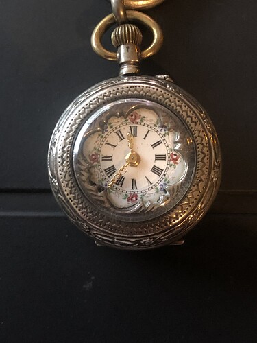

Oké bedankt! Ik weet dat het in een doos van mijn oma zat en het van opa’s kant komt, die is al 50 jaar dood en die had het van zijn opa. Dus oud is het horloge wel. Oma heeft er een nieuw glas ( als dat zo het) op laten zetten, als ik goed kijk is daar ook niet goed mee omgegaan. Sier rand zit er niet goed in, zit over de bloemen heen die op wijzerplaat staan. Of er robijntjes in of op zitten? Denk het niet. Tis vuil maar met beetje TLC glimt het weer.

Het horloge heeft een knopje naast de kroon om de tijd mee te verzetten. Dat systeem is niet zo heel lang gebruikt dus daarmee kun je het horloge wel dateren zo ergens tussen grofweg 1890 - 1910.
