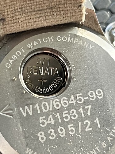

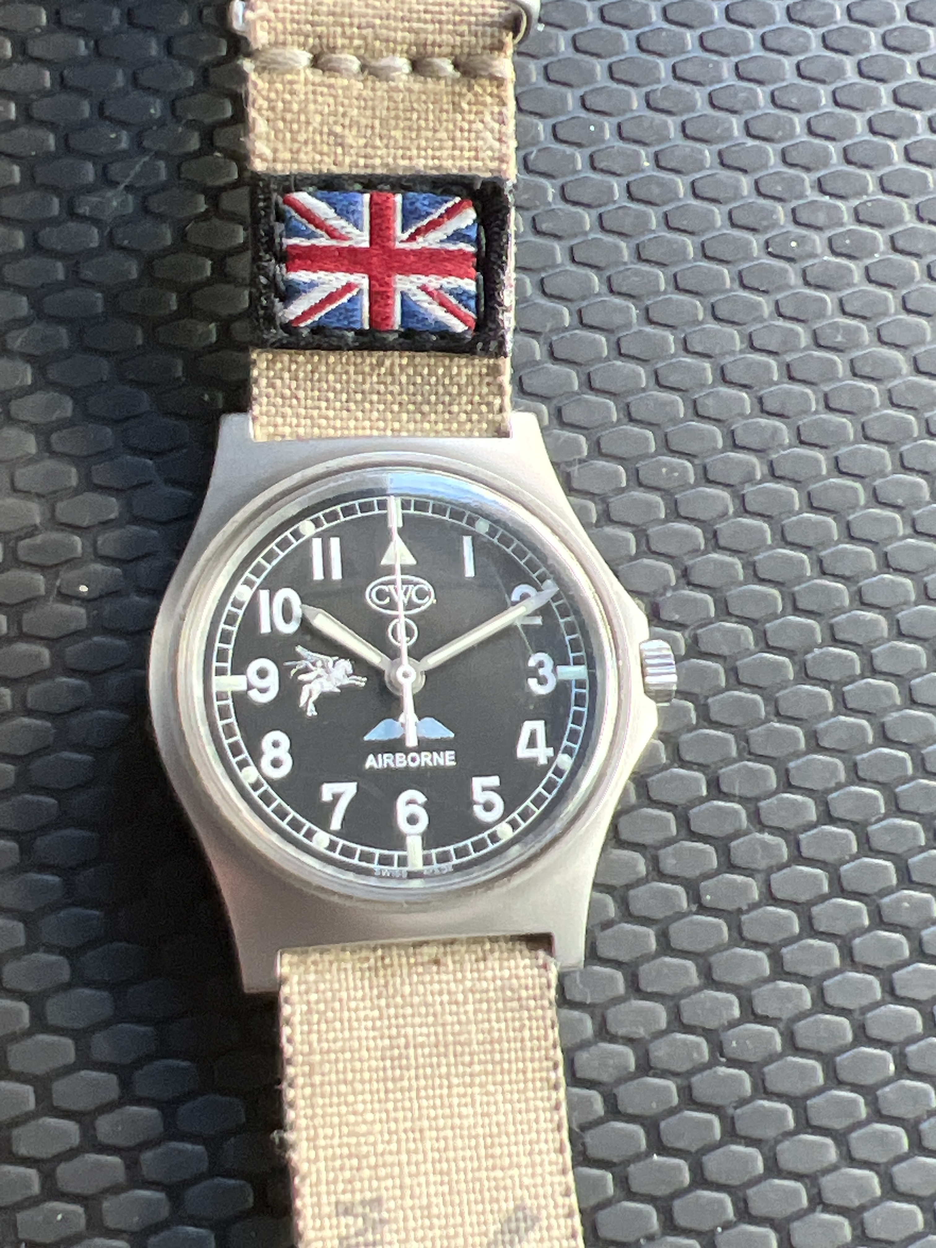

Goedemorgen, bij mijn trouwe CWC gaat de secondewijzer in stapjes van 4 seconden, zou dit een teken zijn dat de batterij bijna op is?
Ja de batterij is dan bijna leeg idd! Leuk model trouwens :ok_hand:t3:
Dankjewel voor de snelle reactie, geen paniek dus :grinning:
Waarschijnlijk een EOL (End Of Life) quartz caliber, die doen dat.
Er zit een ETA F06.402 in met een renata renata 371 battery zag ik
Als je die wisselt, dan even met kunststof pincet inbrengen. Niet met de vingertjes.
Dank je, heb ‘m nu gewisseld met kunststof gereedschap :grinning:
Nice :+1:t3:. Loopt het uurwerk weer zoals het moet?
Probleem verholpen, loopt weer perfect
