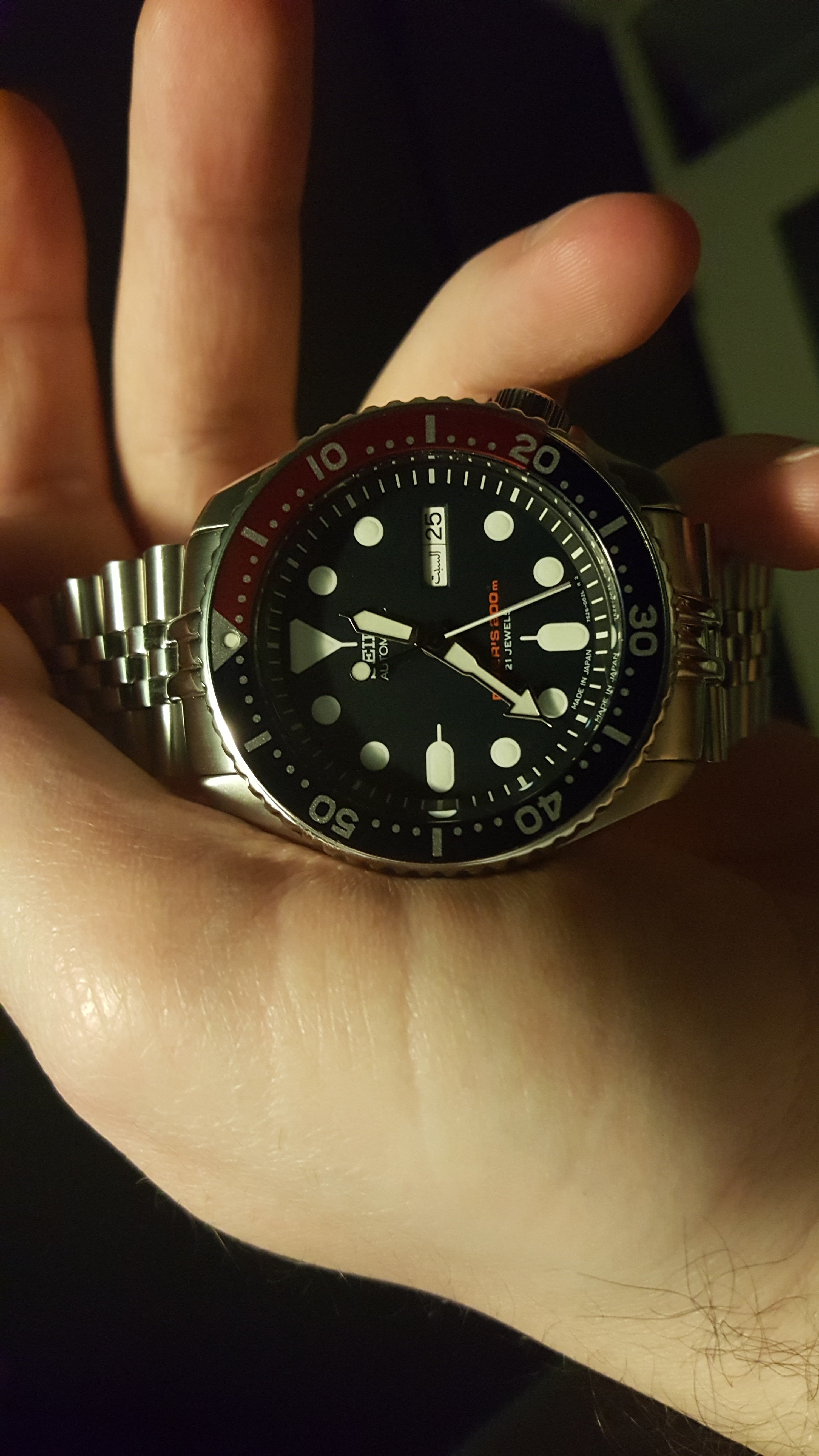

Hoi,
Gisteravond na de kerstperikelen bij schoonouders dacht ik, het is nu 23:50 laat ik eens kijken hoe de dag- en datumweergave om 24:00 verspringt.
Wat schetst mijn verbazing?!
De datum staat om 23:50 al op 25e!! De dag staat nog op zaterdag.
Ik dacht: nou vooruit, 10 min te vroeg maar allez…
En toen kwam het magische moment, 24:00 en wat gebeurt er? NIKS!
Nou ja, weinig, de dagweergave begint te verschuiven, heel langzaam, per minuut een beetje. Zo langzaam dat deze op 0:32 nog steeds niet op zondag staat.
Iets later hoor ik een klik, staat er de (arabische)? Dagweergave
Toen heb ik het maar opgegeven om te kijken (vrouwlief werd ook een beetje chagrijnig van het bedlampje) :wink: en vanmorgen stond alles wel netjes, maar ik vind het toch wel heel erg vreemd dat mijn horloge dus, ongeveer een uur lang, de verkeerdd dag- en datumweergave heeft!
Is dat altijd zo? :disappointed:
