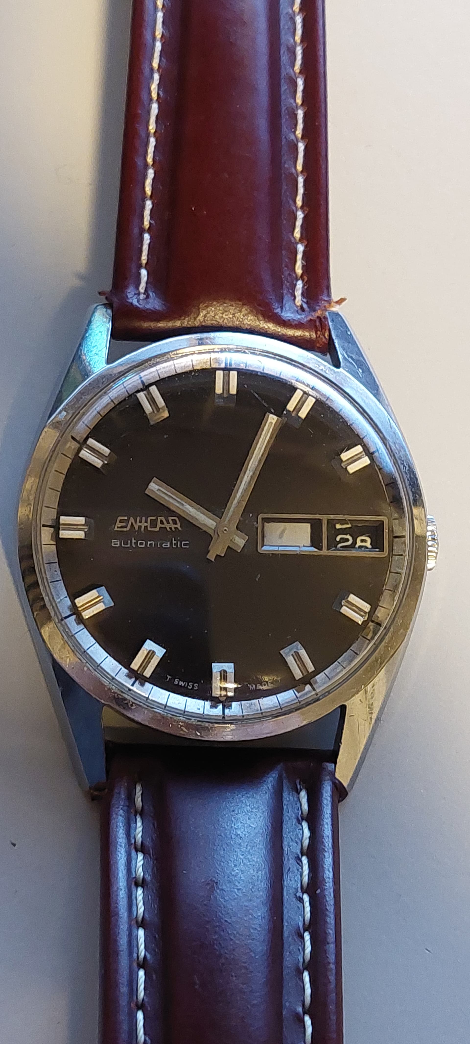

Ik heb een Enicar Ocean Pearl automaat met dag-datum. Helaas heeft dit dit horloge geen automatische verstelling voor dag-datum. Horloge is een jaar niet gebruikt en ben zelf de verstelling vergeten. Wie weet hoe het werkt.

Ik heb hier een Enicar Ocean Pearl, waar een semi-snelverzet op zit voor zowel dag als datum. Dat moet je echt even door hebben. Tussen 8 en 10 zit de verzet voor de dag, en tussen 10 en 12 zit de datum. En ik kan hier niet de kroon nog verder uittrekken.

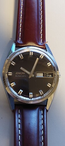

Kan er een generatie verschil in zitten? Die hier vlak boven is wel iets anders zo te zien.

Wat bedoel je met tussen 8 en 10? Datum op 9 en dan terugdraaien? Heb ook kaliber 1147.
Ja, precies dat. Met heen en weer draaien tussen 8 en 10 uur verzet je de dag, en als je dan iets verder draait, verzet je de datum (tussen 10 en 12).
Ik kom hier alleen even om te zeggen dat ik het een prachtige diepzwarte wijzerplaat vindt :boom: :fire: :+1:
