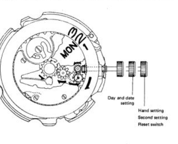

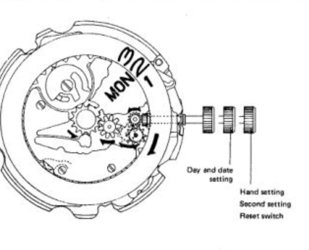

Zelf verhelpen, zonder sleutelkennis, is eigenlijk niet te doen.
Uurwerk uit de kast, wijzers eraf, wijzerplaat eraf, dag en datum ring/schijf eraf en dan kom je bij het mechanisme dat de datum en dagschijf verzet. En dan…
Misschien is er wat kapot gegaan (kunststof onderdelen die na jaren breken) of heeft het uurwerk een beurtje nodig. Het quartz uurwerk heeft een mechanisch deel, dat na jaren zonder service, mogelijk onderhoud nodig heeft.
