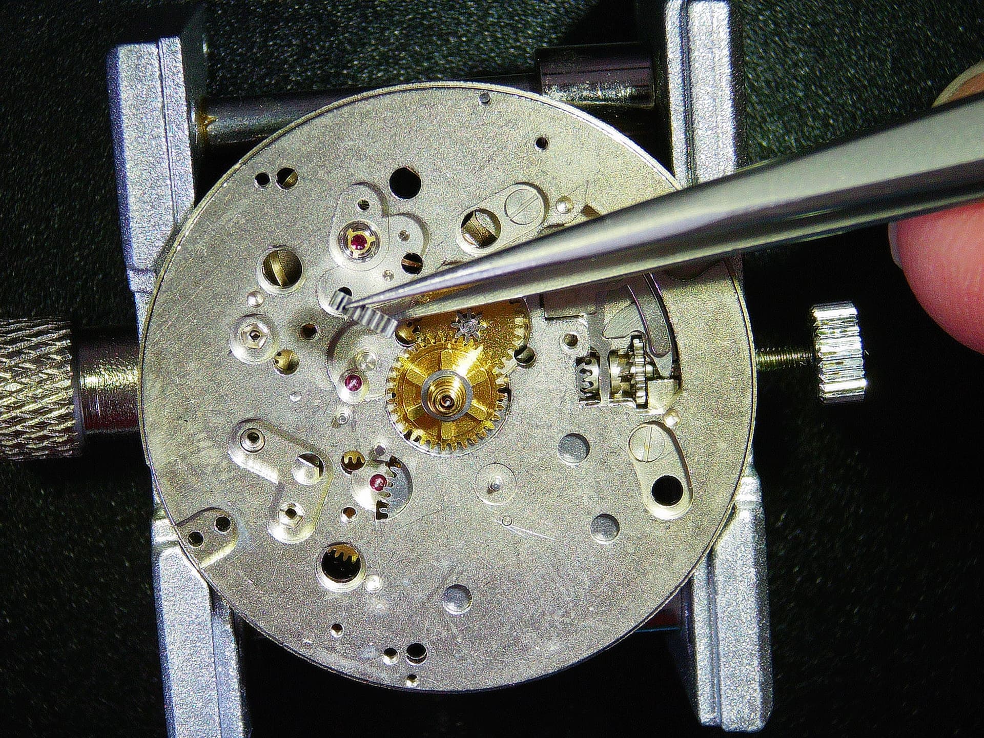

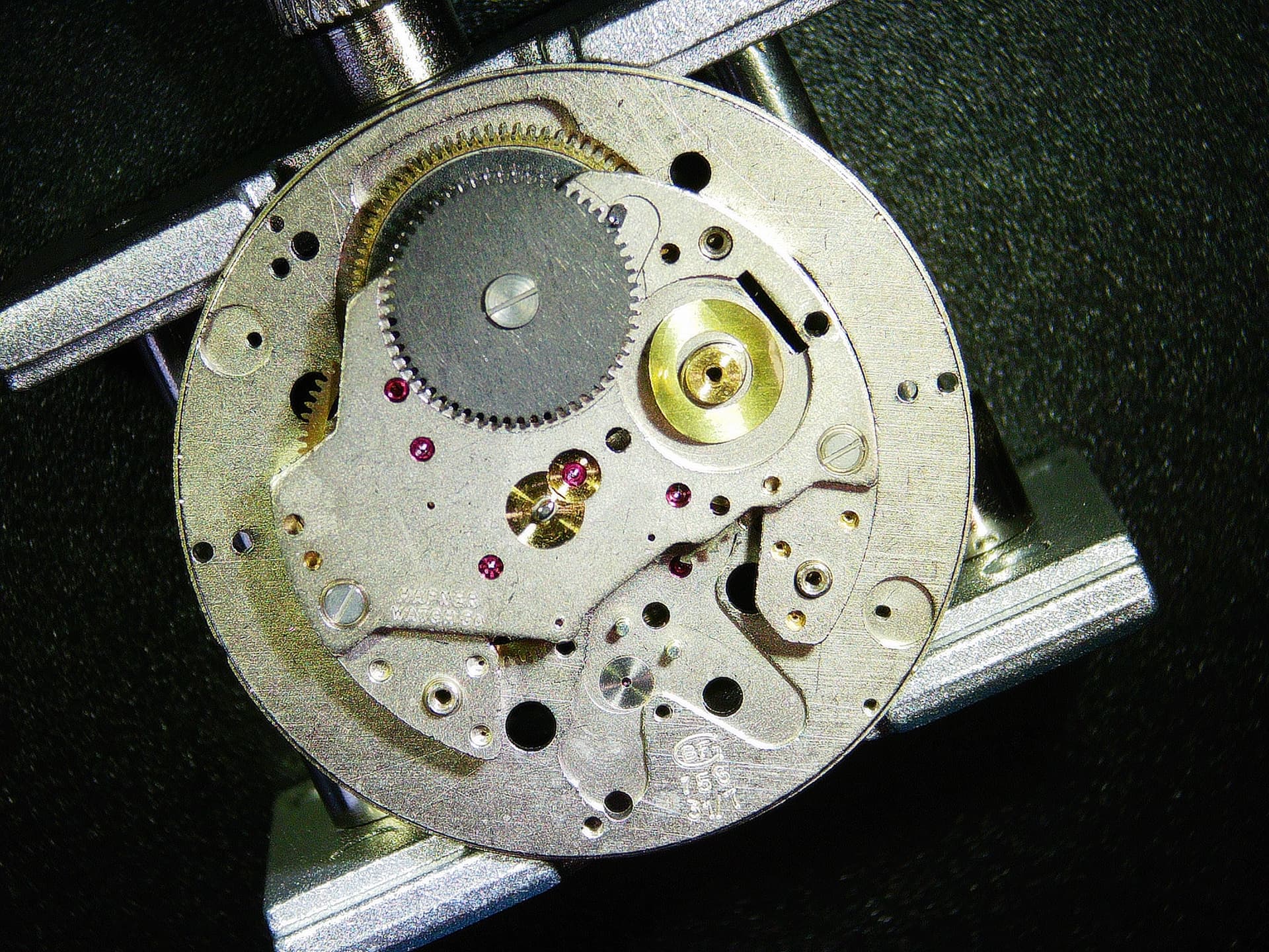

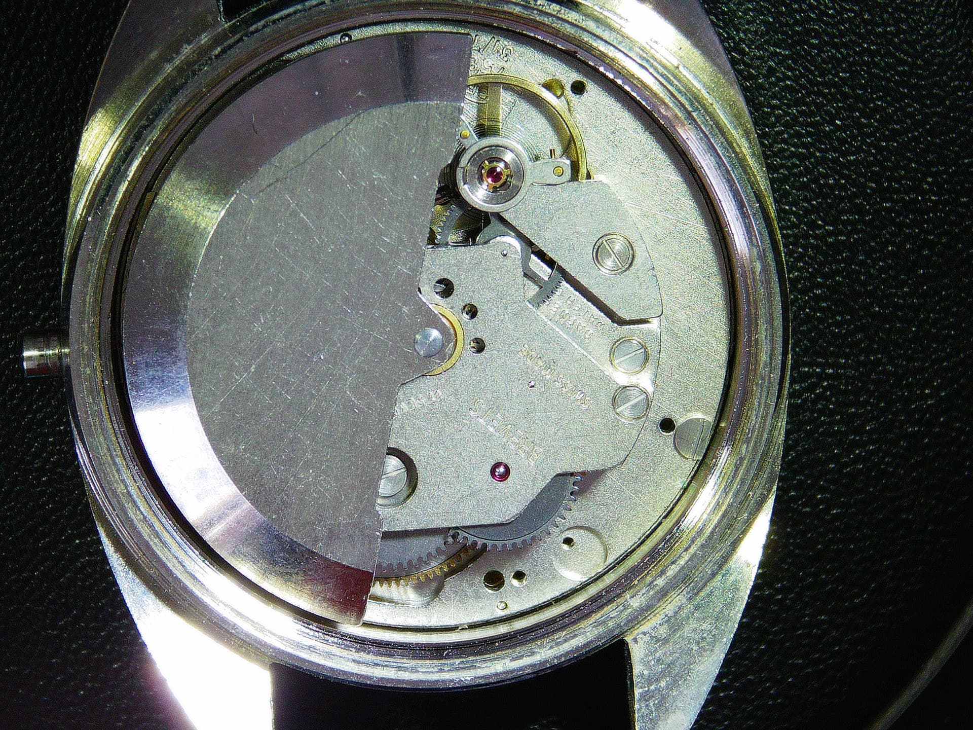

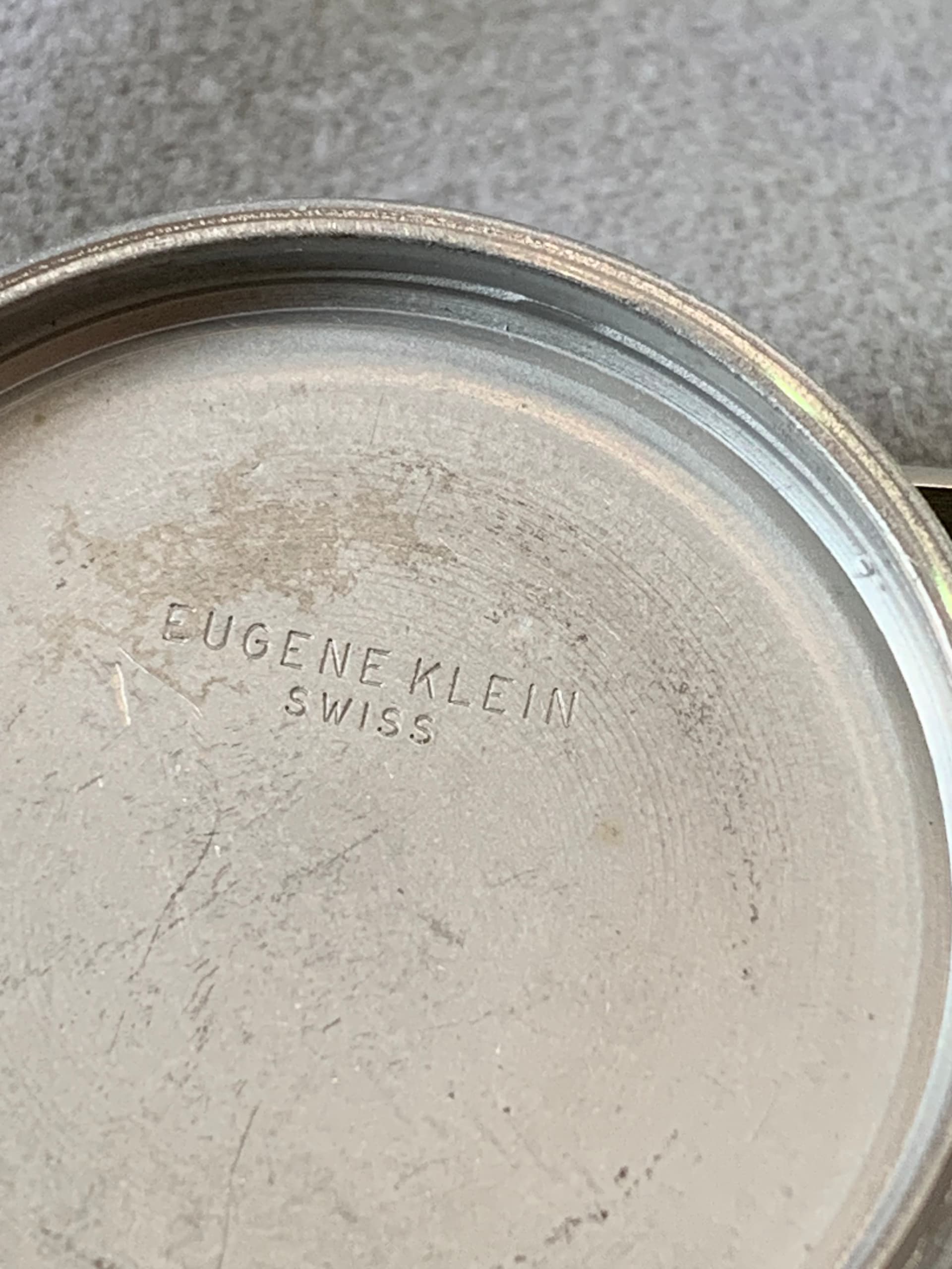

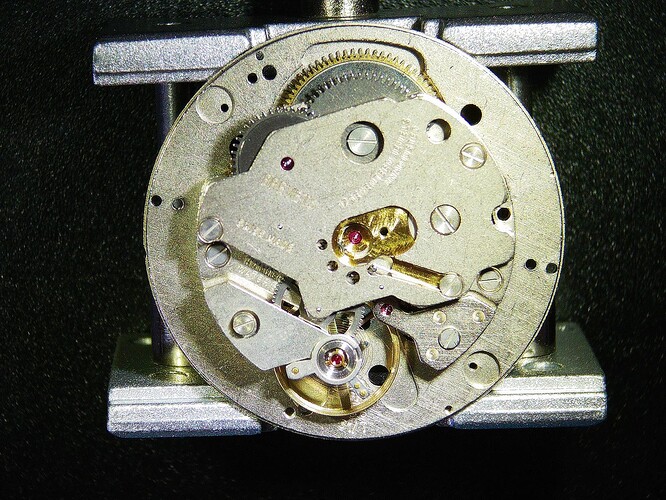

De achterkant open gemaakt en er blijkt een Brevets BF 158 31/7 penanker uurwerk in te zitten met een automaat.

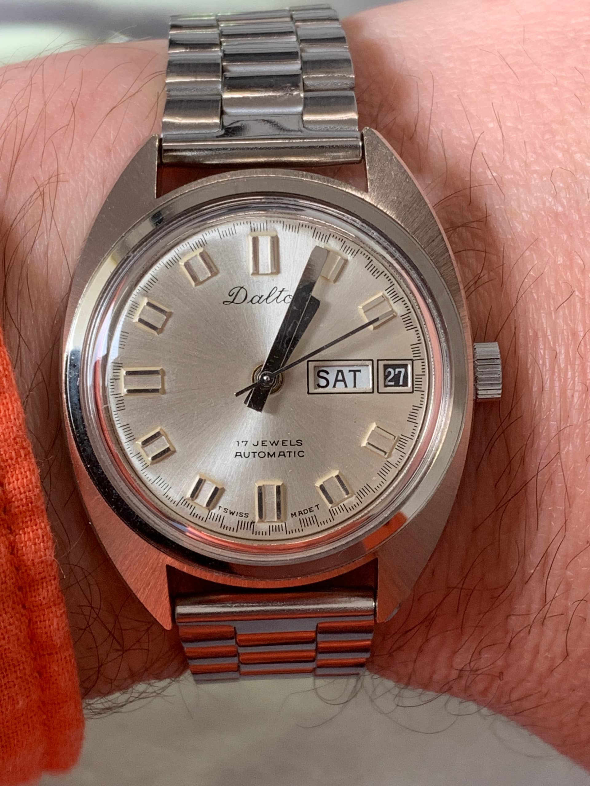

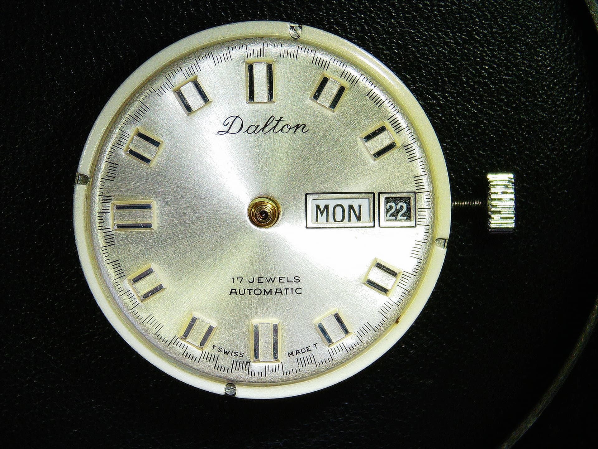

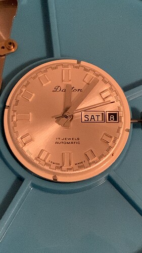

De wijzerplaat ziet er super mooi uit en mankeert niets aan.

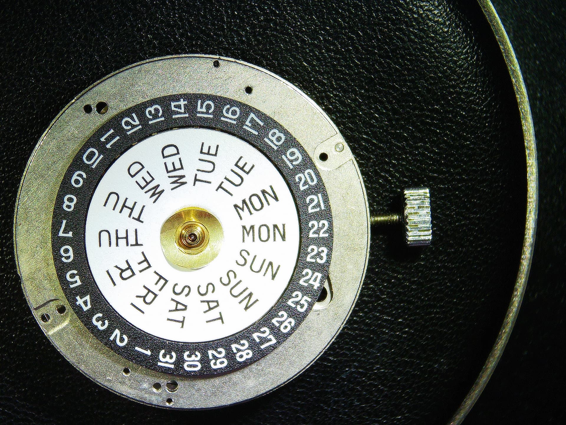

Datum en dag aanduiding.

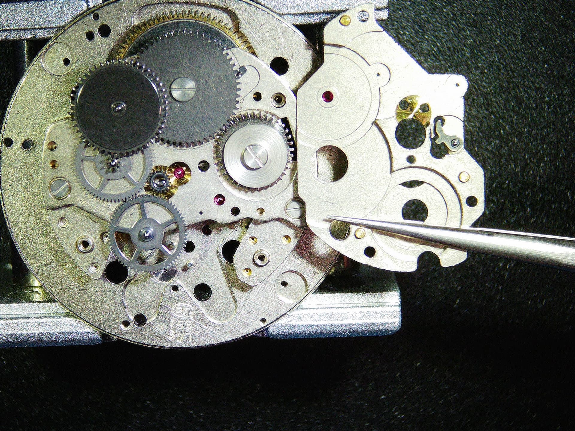

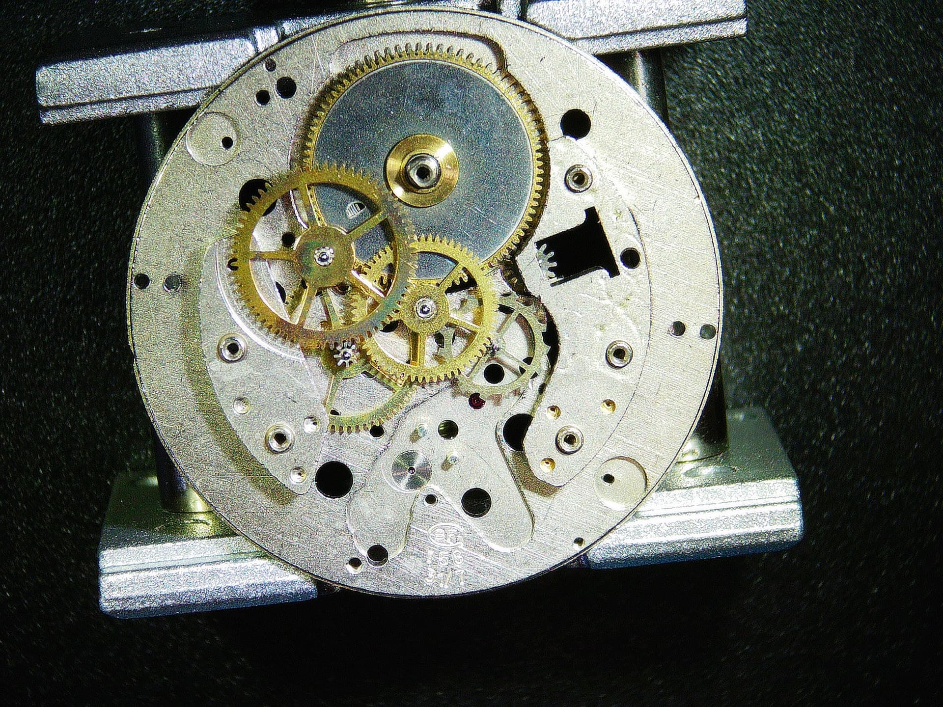

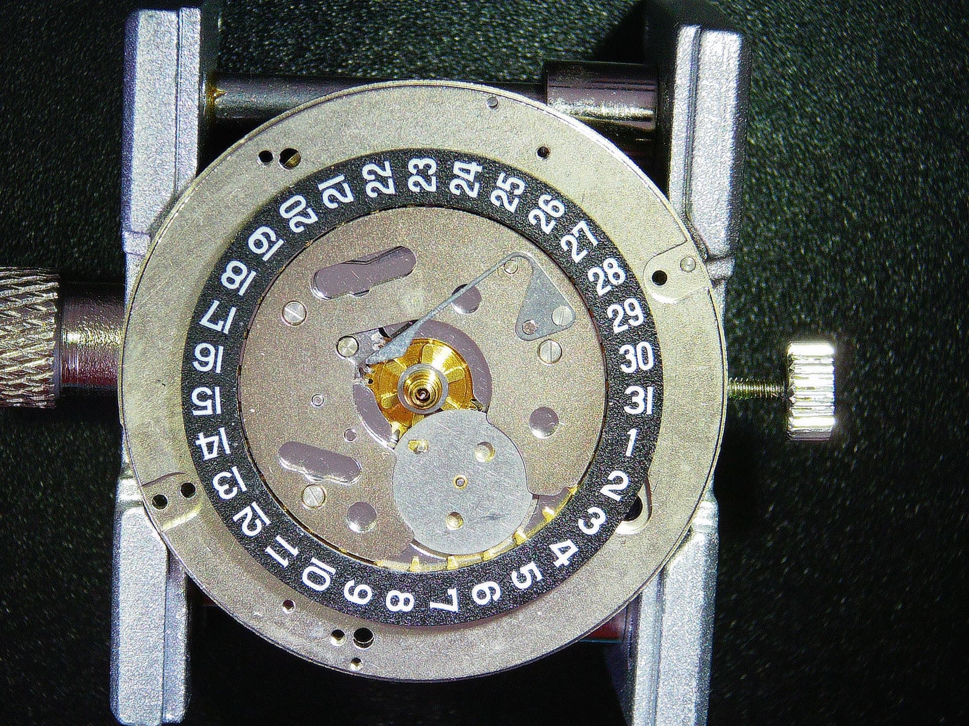

Na een rondje schoonmaken het uurwerk weer in elkaar gezet. Onder de wijzerplaat had iemand de veerring geplaatst die onder een van de tandwielen hoorde. De veerring die onder de wijzerplaat hoorde ontbrak. Gelukkig had ik hier een donoruurwerkje liggen waar de juiste veerring in zat.

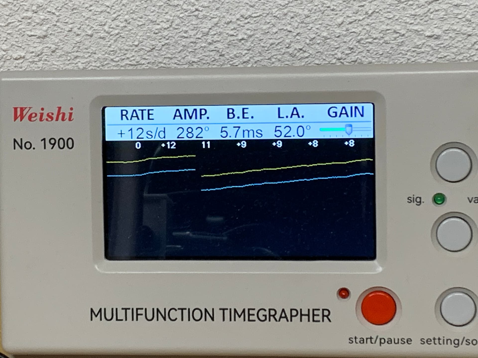

Ik ben vervolgens een dik uur bezig geweest om het uurwerk af te stellen. Ken je dat gevoel dat als het horloge te veel qua tijd afwijkt het je niet zint? Na de service liep hij 60 seconden te snel en was de beat error wat dwarrelig. Dat zinde me niet. Alles nog een keer gedemagnetisseerd en toen begon de ellende. Van 60 seconden in de plus ging hij dik 900 seconden naar de min. De balans er ik weet niet hoe vaak af gehad. Meerdere malen gedemagnetisseerd… met de beat error aan het instellen geweest en uiteindelijk had ik een beeld waarvan ik dacht: Arie, nu met je fikken vanaf blijven want beter dan dit wordt het niet meer (althans, in mijn handen dan. De profs zullen er wellicht nog iets meer uit krijgen).
Voor een penankertje ben ik dik tevreden met dit beeld.

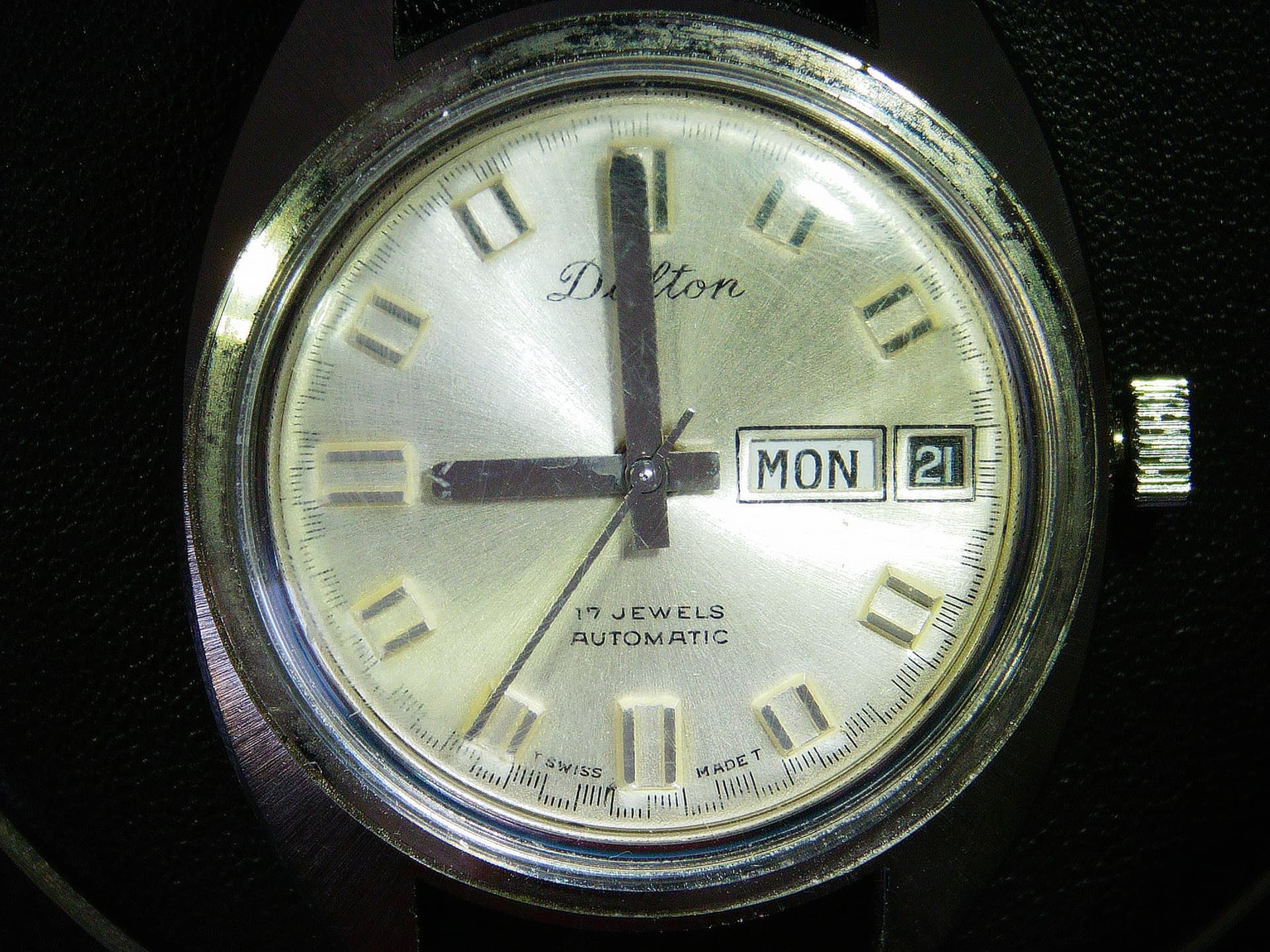

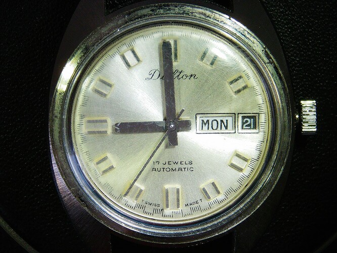

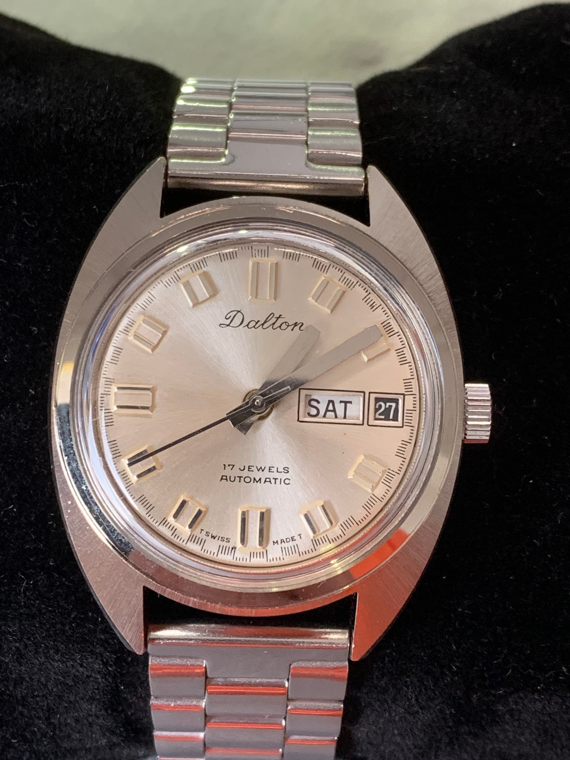

Vandaag de kast en band schoongemaakt en het glaasje gepolijst. Nu mag hij aan de pols ![]()
