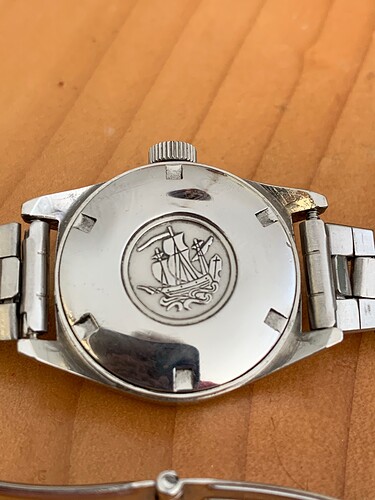

Tissot vraagt een productienummer dat op de case back zou kunnen staan. Het enige dat daar op staat is een 3-master zeilschip. Dat nummer staat er dus niet.

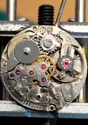

Wel is er een nummer gegraveerd op de rand van het uurwerk maar dat is lastig te lezen. “ ….350973….” ??

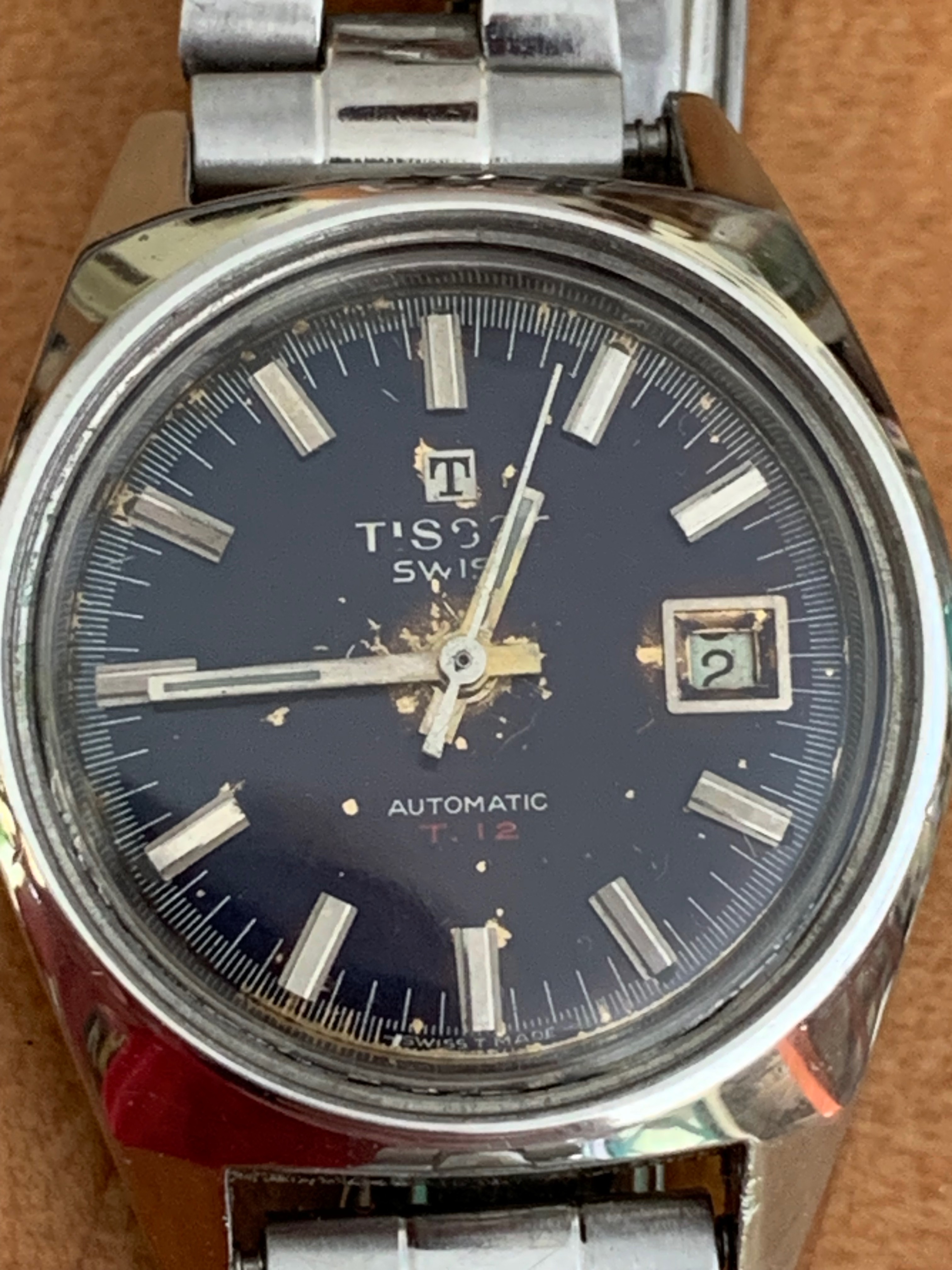

De wijzerplaat is behoorlijk door de tijd aangetast maar T12 is nog steeds te lezen.

Datering zal helaas toch echt moeten op basis van dat serienummer op de rand van het uurwerk. Maar veel kan ik daar ook niet van maken. Het nummer moet je dan terugzoeken in deze lijst:
