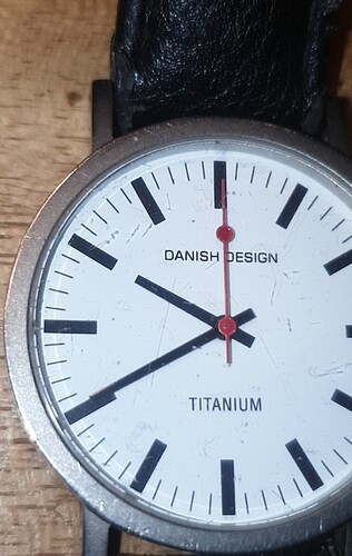

Mijn Danish Design horloge is bij het verzetten naar wintertijd een beetje kapot gegaan. De kleine wijzer loopt namelijk ongeveer 20 minuten voor (of de grote wijzer loopt achter)
Is dit makkelijk zelf op te lossen? Ik kan de kast openen om de batterij te vervangen dus wil ik proberen het uurwerkje wat los te trekken en dan met een klein schroevendraaiertje de grote wijzer 20 minuten terug te duwen. Kan dat?

Een van de twee wijzers zit dus niet goed vast op z’n as.
Ja, dit oplossen is simpel - als je het juiste gereedschap en enige ervaring hebt. Ik heb er minstens 10 ‘half dode’ oefenhorloges doorheen gejaagd voordat ik het horloge van een kennis durfde te repareren.

1.Probeer het uurwerk voorzichtig uit de kast te halen. Kroon eruit door palletje in te drukken.
2. Kroon er rustig terug in doen.
3. wijzers op 12 uur draaien.
4.wijzers bedekken met transparant vershoudfolie
5. wijzers er bij de asjes vanaf wippen.
6. kroon tot datumwissel doordraaien. 0.00 uur klikje.
7. Wijzers terugplaatsen.
8. Succes vieren.

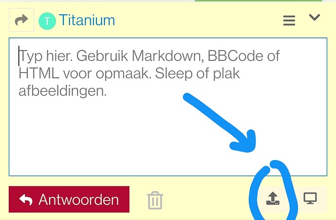

Hoe kan ik hier foto’s bijvoegen?
Dat kan echt alleen met een wijzeropdrukker. Heeft de TS die…?
Het zal niet zozeer aan de wijzers liggen, als aan het omhoog komen van het urenrad. Dat zou voorkomen moeten worden door het spreidveertje. Als dat net iets te vlak geworden is, kan het urenrad verspringen tijdens tijdverzetting.
Wijzers er af, plaat er af, nieuw spreidveertje, boel terug in elkaar, klaar.
