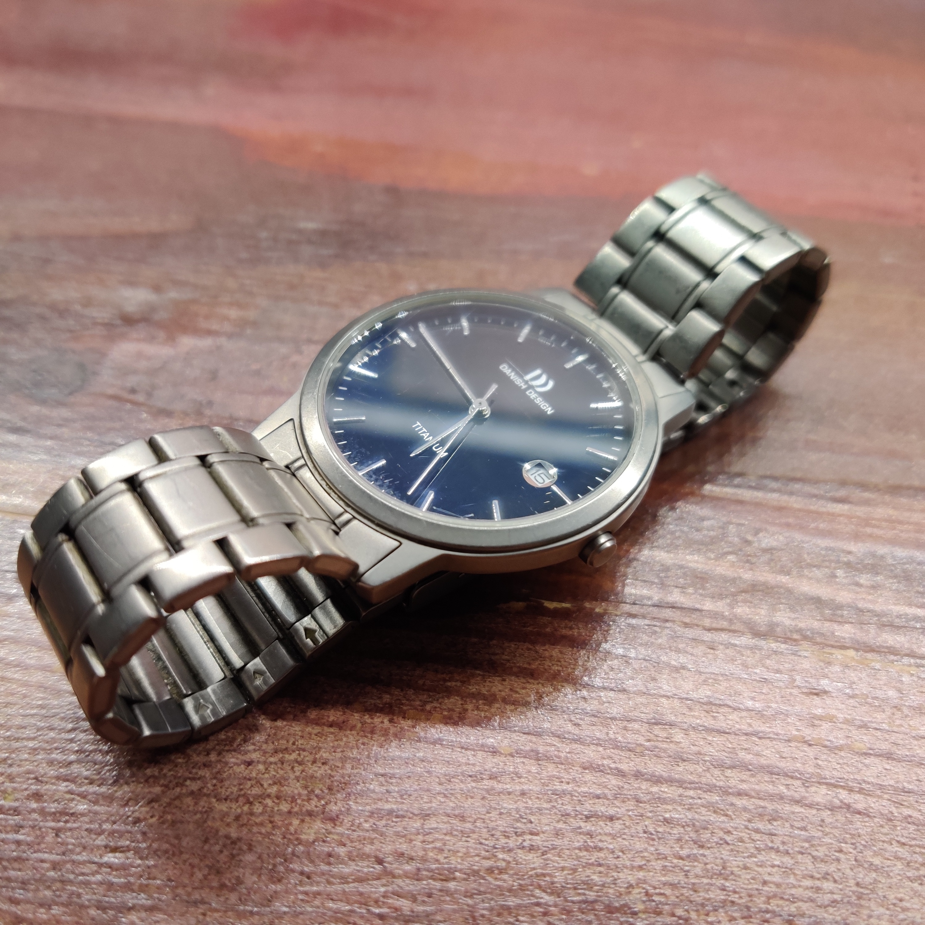

Altijd weer een verassing wat je tijdens het opruimen van kasten allemaal tegenkomt.
In dit geval een Danish Design Titanium horloge die van mijn vader is geweest.
De beste man is al 10 jaar niet meer op deze aardbol en des te leuker om zoiets te vinden.
Ik denk dat het klokje al zo’n 25 jaar oud is, zo niet ouder. Geen idee of ie het nog doet, maar wilde dit wel even met jullie delen

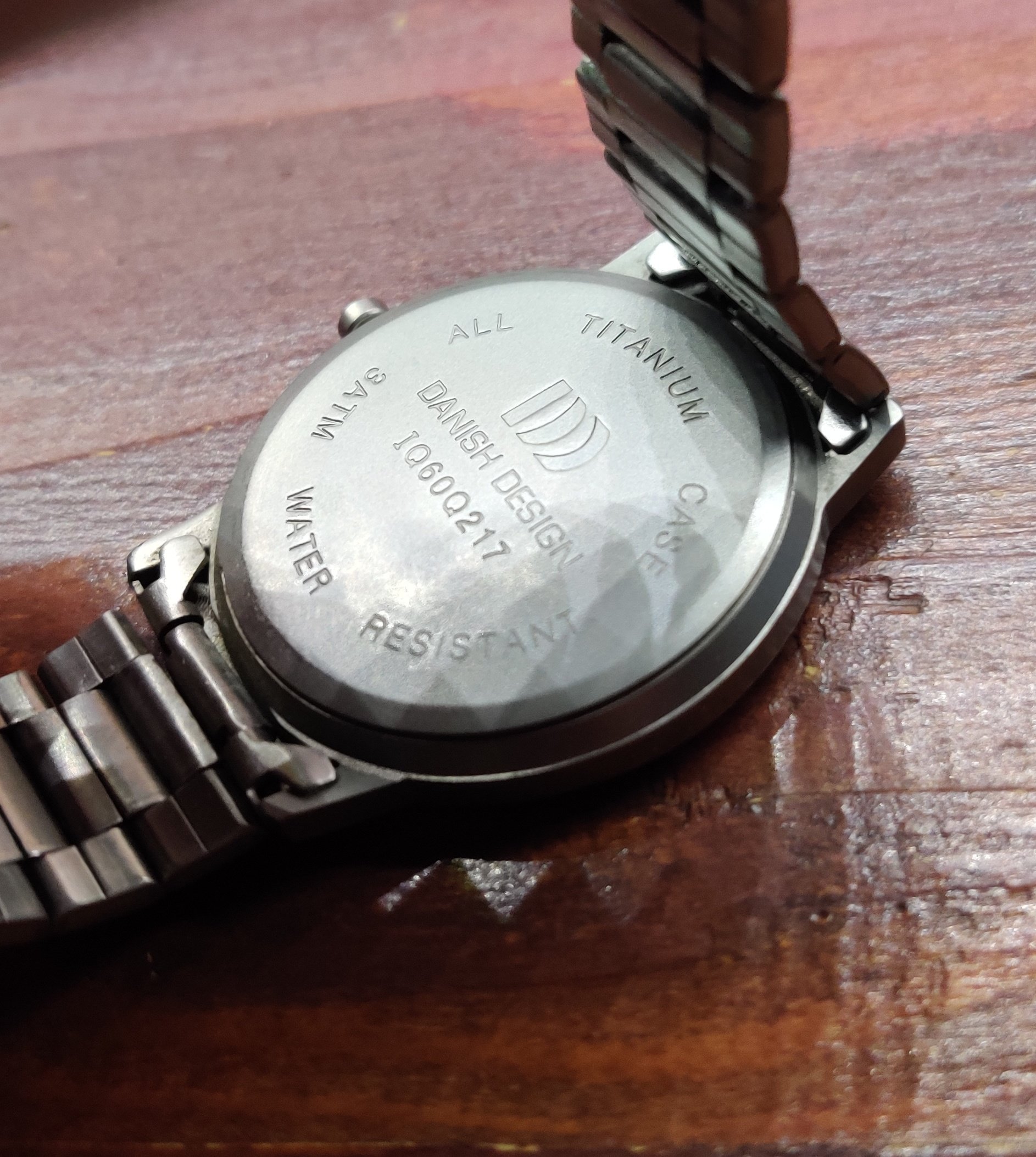

Leuke vondst maar nu zo snel als mogelijk de batterij eruit halen.
Maar na 10 jaar is het waarschijnlijk al te laat en heb je chemische-
corrosie in het uurwerk.
Het uurwerk is dan total loss, een nieuw uurwerk is dan de enige
optie.
DD gebruikt meestal Miyota uurwerkjes die nieuw zo’n 2 tientjes
kosten.
Maar misschien heb je geluk en hoeft er alleen een nieuwe batt in.
Kies dan voor Maxwell, Sony of Energizer.
Succes
