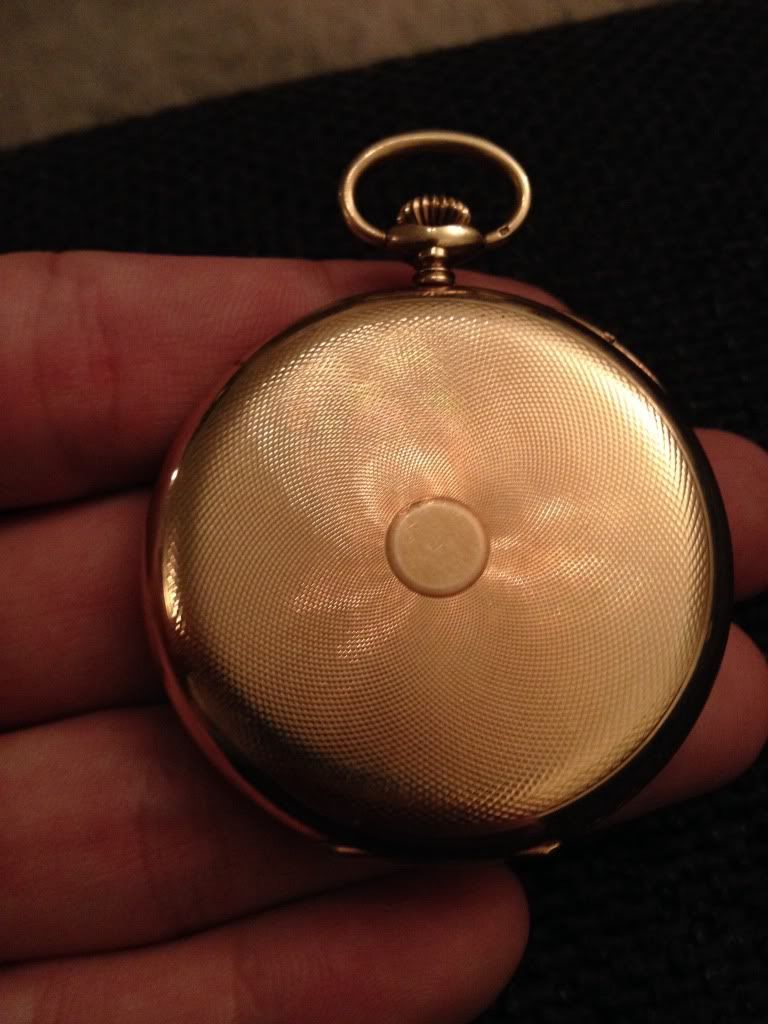

Hallo,
recent door een juwelier gevraagd wat gouden zakhorloge te taxeren.

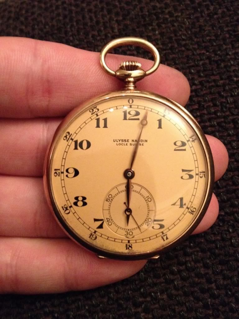

Daaronder deze voor sloopgoud ingekochte Ulysse Nardin. Vond het meteen een geweldig mooi horloge, mooie slanke bouw en uurwerk van sublieme kwaliteit en in nette staat. Hij had wel door dat ik het een mooi horloge vond en gunde me het wel, omdat ik zo nu en dan taxaties doe voor hem. Mocht hem hebben voor ietsje meer dan de geschatte goudwaarde. De kast is gemaakt van 14 karaats geelgoud en voorzien van alle stempels en het stempel van Ulysse Nardin, het uurwerk zit in een binnenkast van een niet edelmetaal, met gravure op het stofdeksel.
Staat is erg netjes, is in november 1953 gegeven aan een medewerker die 25 jaar in dienst was voor een bedrijf. Het is waarschijnlijk nooit gebruikt.

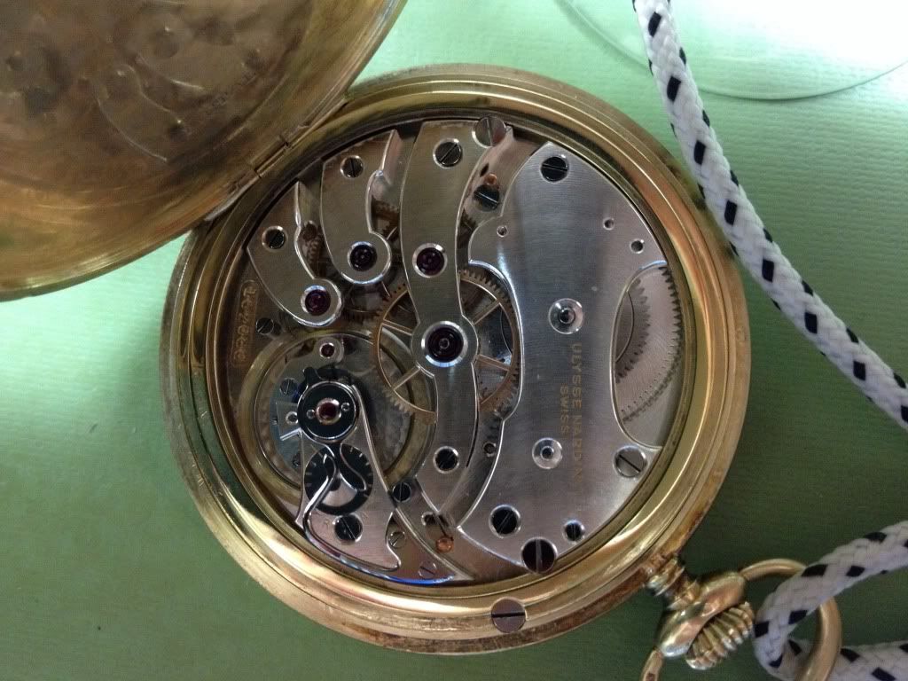

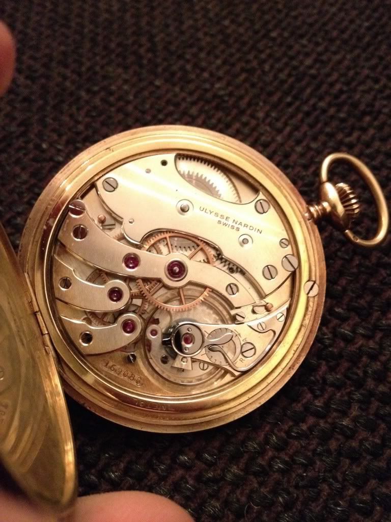

Uurwerkje heeft 16 dieprode robijntjes van flink formaat, centrumrad is gemaakt van goud, ankerrad van staal, balans is een bimetaal compensatiebalans met diepblauwe breuget overcoil spiraalveer. Balanskloof heeft een mooi fijnafregesysteem, alles hoogglans gepolijst. Heb zelden een dusdanig goed afgesteld uurwerk gezien. Perfecte afstelling van alles wat met het echappement te maken heeft. Is meestal wel anders met zakhorloges…
Horloge is ook nog eens erg dun ook, 2 keer zo dun als het dunste zilveren cylindergangzakhorloge wat ik hier heb.
Uurwerkje heeft inmiddels een revisie gehad en loopt voortreffelijk met wat moderne synthetische smeermiddelen. Heb al een mail naar Zwitserland gestuurd om wat meer informatie uit de archieven te krijgen. Wil de stalen veer in de toekomst vervangen door een onbreekbare S veer, maar er is lastig aan te komen omdat deze zo laag is en toch een grote diameter heeft(1 mm hoog en toch 15 mm in diameter). Foto’s zijn van voor de revisie, die van erna volgen nog wel een keer.
Je komt ze niet zo vaak tegen, vond het wel leuk deze vondst te delen.
Bedankt voor het kijken.

Hoor al van diverse kenners dat de kwaliteit vergelijkbaar is met Vacheron en sommigen zeggen dat Ulysse nardin zelf een concurrent van zowel Vacheron als van Patek Phillipe was.
Dit soort horloges zijn vaak uitgereikt voor Philips en zijn afdelingen/takken. Dit komt omdat de buren van Philips Ulysse Nardin was.
Deze is door NV volt uitgereikt, waarschijnlijk een tak van Philips.
Heb al een reactie van Ulysse zelf. Ze willen als ik de foto’s doorstuur wel de archieven natrekken. Helaas sturen ze geen onderdelen of gedetailleerde informatie over onderdelen op. Ze stellen een service bij Ulysse zelf voor, maar dat word me een te duur geintje. Ik zal dus op een andere manier aan de maten moeten komen. Mocht iemand mij aan de maten kunnen helpen, zou ik deze persoon erg dankbaa zijn. Op Ranfft staan wel maten, maar die zijn niet correct.
Met een digitale schuifmaat eenvoudig vast te stellen.
  1. Binnendiameter van de veerton.
  2. Hoogte van de veer
  3. Dikte van de veer gemeten aan het rechte stuk achter
    … de eindhaak, of recht buigen, geeft het beste resultaat.
  4. vaststelling soort eindhaak.

Zo, reactie gehad van Ulysse nardin omtrent het jaar waarin het horloge gebouwd is. Volgens de archieven is het horloge in 1941 gemaakt, dus 12 jaar voordat het is gegeven aan de medewerker welke 25 jaar in dienst was.
Hierbij een foto van na de revisie, kast en wijzerplaat is niets aan veranderd, want deze waren al prima. Uurwerk is wel netjes schoon geworden. Het derderad en vierderad zijn van koperkleurig(rosegoud?)meer naar messingkleurig gegaan. Het centrumrad is zo te zien van massief goud. Hij loopt prima op tijd, ben nog een beetje aan het afstellen maar ik denk dat het wel een erg nauwkeurige gaat worden.
