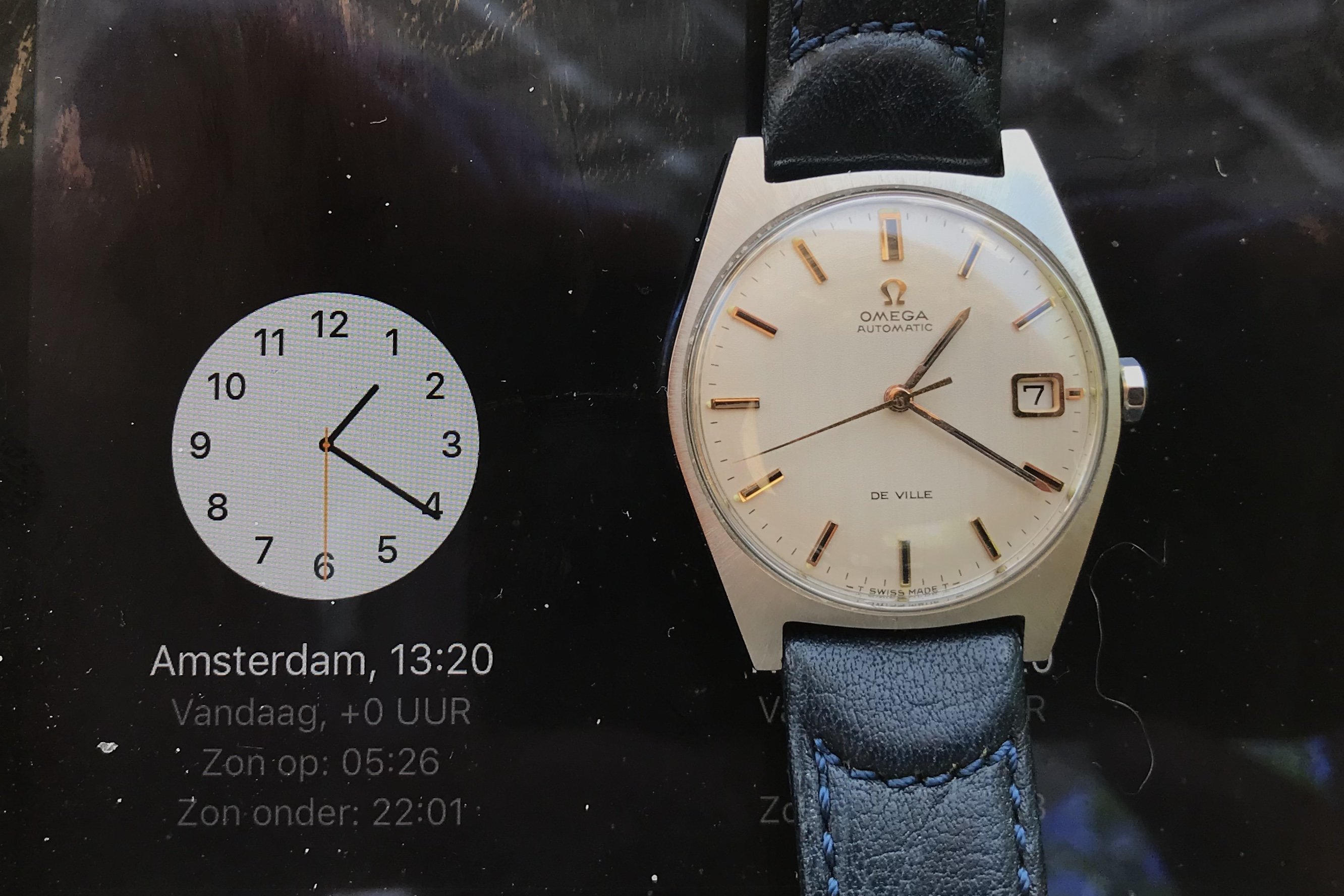

Op 1 juli de datum opnieuw ingesteld en het horloge exact op de seconde gelijk gezet.
Loopt nu 12 seconden voor.
Volgende week na de vakantie nog maar eens op de Timegrapher leggen voor die laatste paar seconden😊
Dat is ongeveer 2 seconden per dag, dat is heel netjes!
Als je hem op precies dezelfde manier gebruikt zou je het misschien nog iets beter kunnen krijgen, maar dat geeft geen garantie over andere omstandigheden. Als het ineens 10 graden kouder wordt of je legt hem tussendoor een keer een dag weg kan hij maar zo weer veel te snel of te langzaam lopen. :sunglasses:
2 sec per dag voor zo’n oudje is buitengewoon netjes. Zo goed als de hele vintage wereld kan leven met 1min per 24 of zelfs 12u.
Nou, ik niet. Een goed schoongemaakt vintage horloge wat goed wordt afgeregeld kan echt een gemiddelde afwijking van een paar seconden per dag halen. Niet in alle posities, maar gemiddeld wel.
Heb al redelijk veel ervaring met oudere Omega’s en de meeste zijn af te regelen op enkele seconden per dag. Vooral de chronometer uitvoeringen blijven mij verbazen.
Dit horloge heeft een new old stock Omega 560 uurwerk met fijnafstelling.
Ik denk dat een kwartslag in de min een nog beter resultaat geeft.
