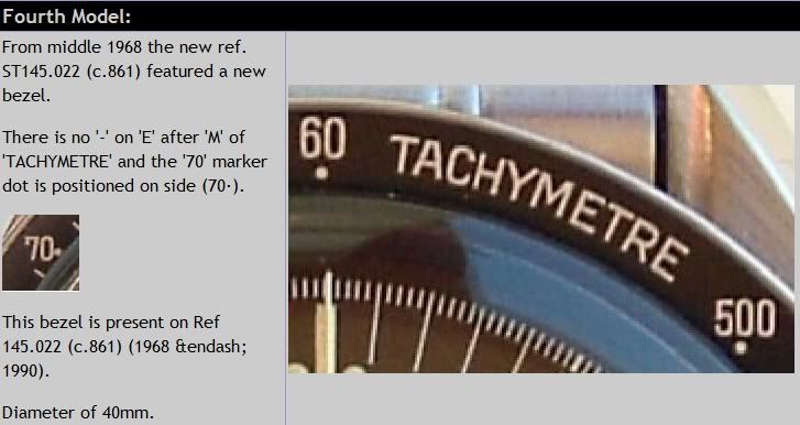

Thanks Bert. De website van chronomaddox is enorm onoverzichtelijk, maar ik kan de bandbreedte qua datum wel verkleinen.
Het eerste stukje dat ik citeerde, maakte de bandbreedte 1987 tot 1992.
De dot in het midden van de 70 op de tachymeter zou betekenen dat de Speedmaster maximaal uit 1990 komt (een later model heeft de dot rechtsonder de 70):

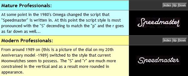

De schrijfwijze van Speedmaster betekent dat de klok op z’n vroegst in 1989 is gemaakt:
Ik kom dus op 89-90. Twijfel blijft of deze kenmerken ook op de 863 van toepassing zijn, aangezien de serienummering ook afwijkt. Maar ik ga maar uit van niet :slight_smile:

Dat weet ik dus ook niet helemaal zeker. Voor mezelf hield ik altijd aan dat de “70 met middenpunt” betekende dat er een 861 in de kast tikt en geen 1861. Maar of ik dat moet uitbreiden met 863 weet ik niet… Als jij het weet hoor/lees ik het graag :slight_smile:
Tsja, ik weet dat ik een Apollo xi heb, en dat daar een 863 in zit. En zoals je ziet, zit de punt bij de 70 in het midden. Meer kan ik er tot nu toe nog niet over zeggen, maar mocht ik toch grootse ontdekkingen komen hoor je het :wink:
