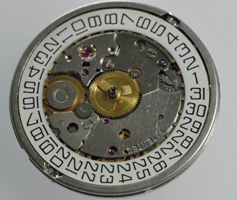

Bij de Valjoux 7750 serie wordt afgeraden om tussen 20.00uur en 2.00 uur de datum met de snelverstelling te wijzigen.
Hier een foto van een Valjoux 7754 uurwerk, hij staat precies in de gevarenzone.
Het schijfje met de enkele tand bij de 24 wordt door het uurwerk aangedreven en drukt de datumschijf verder.
Als je de kroon uittrekt in stand 1, dan wordt het kleine tandwieltje bij 17 naar de datumschijf getrokken.
Als er nu aan de kroon gedraaid wordt( dus ook het kleine tandwiel ) dan kan de datumschijf eigenlijk niet draaien omdat hij door de schijf met de enkele tand bij de 24 wordt tegen gehouden.

Super duidelijk geillustreerd! Bedankt.
