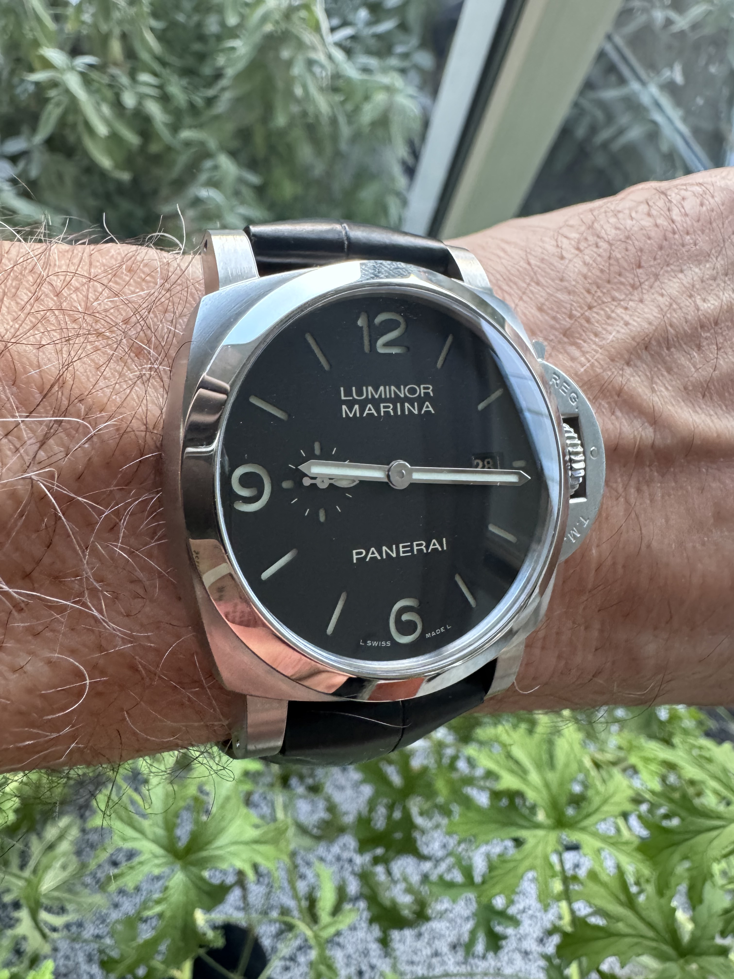

Korte vraag: gisteren kreeg ik m’n NA, een Panerai 3312 met het P.980 uurwerk. Het heeft o.a. een datumaanduiding. Op internet lees ik op fora dat je de datum niet moet verzetten tussen pakweg 21.00 u en 03.00 u, omdat de datumfunctie al tijdig zou voorspannen en je in dat proces schade zou kunnen toebrengen aan het uurwerk. Dat zou voor zo ongeveer alle uurwerken met datumaanduiding gelden.

Aangezien er al een aantal gedegen antwoorden op je vraag zijn gegeven, hoef ik je alleen nog maar te feliciteren met je mooie NA. Plaatje?
