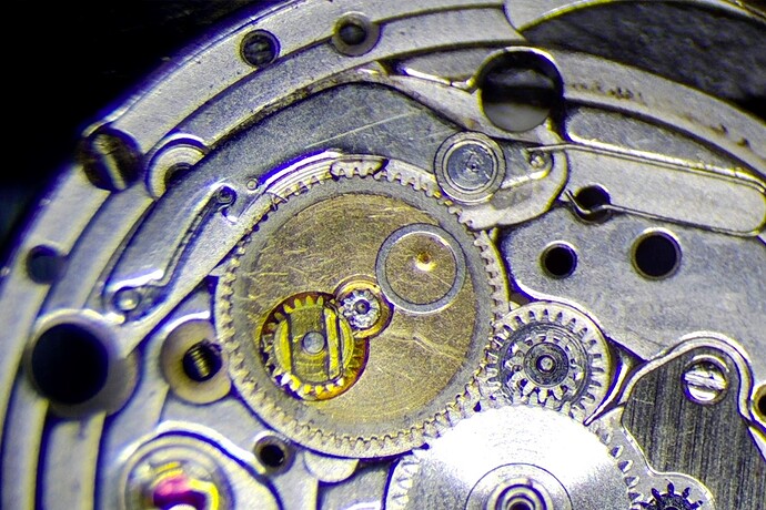

ik ben bezig aan een Certina Watrkring met caliber 25-661.
Om te beginnen werkt de datum niet. Het eerste wat er uit de kast valt als ik het uurwerk omdraai om uit de kast te halen is het wieltje dat normaliter vastzit aan PART nr 2576
Dit heb ik weer vastgezet met de triebniet.
Vervolgens zag ik dat het palletje van het datumwiel is afgebroken. Geen wonder dat het datum verzet niet werkt.
Heeft iemand toevallig zo eentje in zijn onderdelenbak?
Prijs komen we wel overeen.

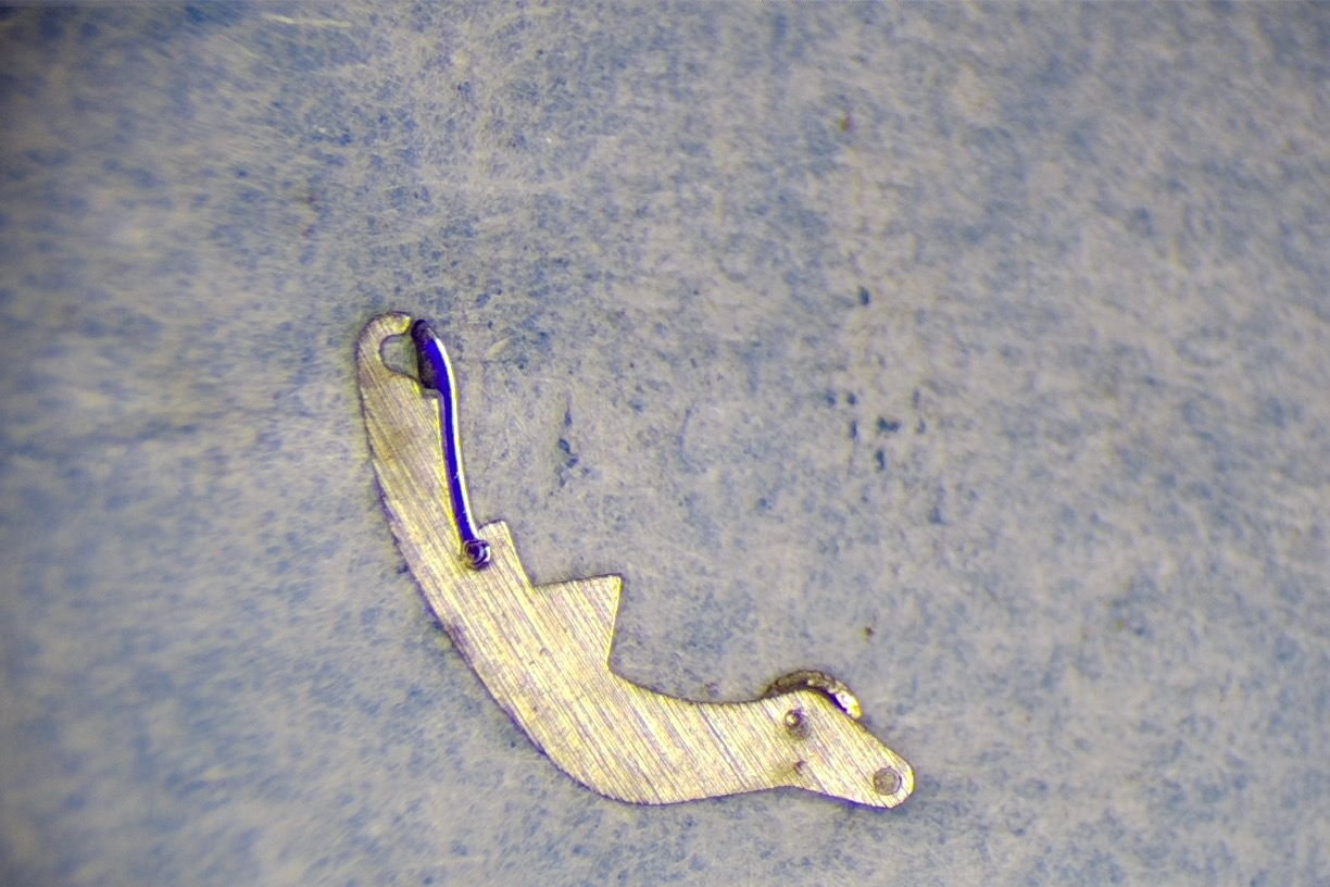

Wordt inmiddels wel zeldzaam en duur dus de moeite waard om zelf een veertje te buigen.
Wel een enorm lastige klus.
zal idd wel zijn dat het duur is.
Enfin, mss wel de moeite om es zelf proberen te plooien. Iemand een idee welke draad te gebruiken?
Ik gebruik altijd een oude spiraalveer van een zakhorloge zijn dun genoeg maar ook weer niet te dun en goed opletten met het monteren dat het goed is afgesteld anders draai je hem weer stuk😂
Een stukje balansveer van een zakhorloge zou kunnen passen.
Doe zoveel mogelijk in een plastic zakje want als het wegspringt kan je overnieuw beginnen.

t’is dus de bedoeling het zo te plooien dat het haakje dan waar achter pakt?
Dat veertje maakt een U bocht en steekt uit.
Aan de kant waar het uitsteekt kan het naar één kant vrij bewegen dat dient voor het snelverzet zodat bij terugdraaien de datum niet verspringt.
Het uitstekende deel wordt in een v-vorm gebogen en kan een tand van de datumring verdraaien.
De U-bocht van het veertje wordt opgesloten gehouden in de groef door de stalen ring die je ziet. Die moet er dus eerst af en later weer erop.
Het is wel een k**-klus hoor.
kan me dat voorstellen. wie echter niet waagt niet wint. Hij is toch al stuk. Stukker kan niet.
T’is wel kwestie dan van zoeken naar de juiste lengte van het te buigen stukje.
Succes Ron ! Het is mij ook gelukt! ( Tenminste, als het nog steeds werkt, horloge van Peter de Klerk( Singlehoesjes)
Ik kon het 1 x ergens vinden voor 70 euro zonder verzendkosten :scream:
Maar dankzij bovenstaande tips van Jero en André lukte het…
Eerst buigen dan pas afbreken
