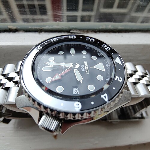

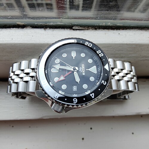

Resultaat:
Brandertje gebruikt met aluminiumfolie met een gaatje erin, zodat de rest van het horloge niet te heet werd. Met een zeer scherp mesje het glaasje eraf gewipt. Vervolgens de lijmresten verwijderd met WD40 en alcohol (afwisselend) en een schuursponsje.
Goed gedaan :wink: Dank je ook voor de tip :+1:
Niet mooi maar best handig als je bijna 60 bent :grin:
Stuk beter :ok_hand:t2:
Ik mis m nu wel een beetje hoor die loupe, datumvenster lijkt nu niet in verhouding met de indices.
Ik zou m terug plakken
Ik heb het inderdaad 2 x gedaan…:grin:
En dan heb ik het over het verwijderen van de loupe.
Op saffier gast het makkelijk, met een brandertje.
Op hardlex, geen idee…
Lekker hoor…:+1:
Ik vind het zoveel beter zonder die lelijke en tevens een beetje scheef geplaatste puist.
