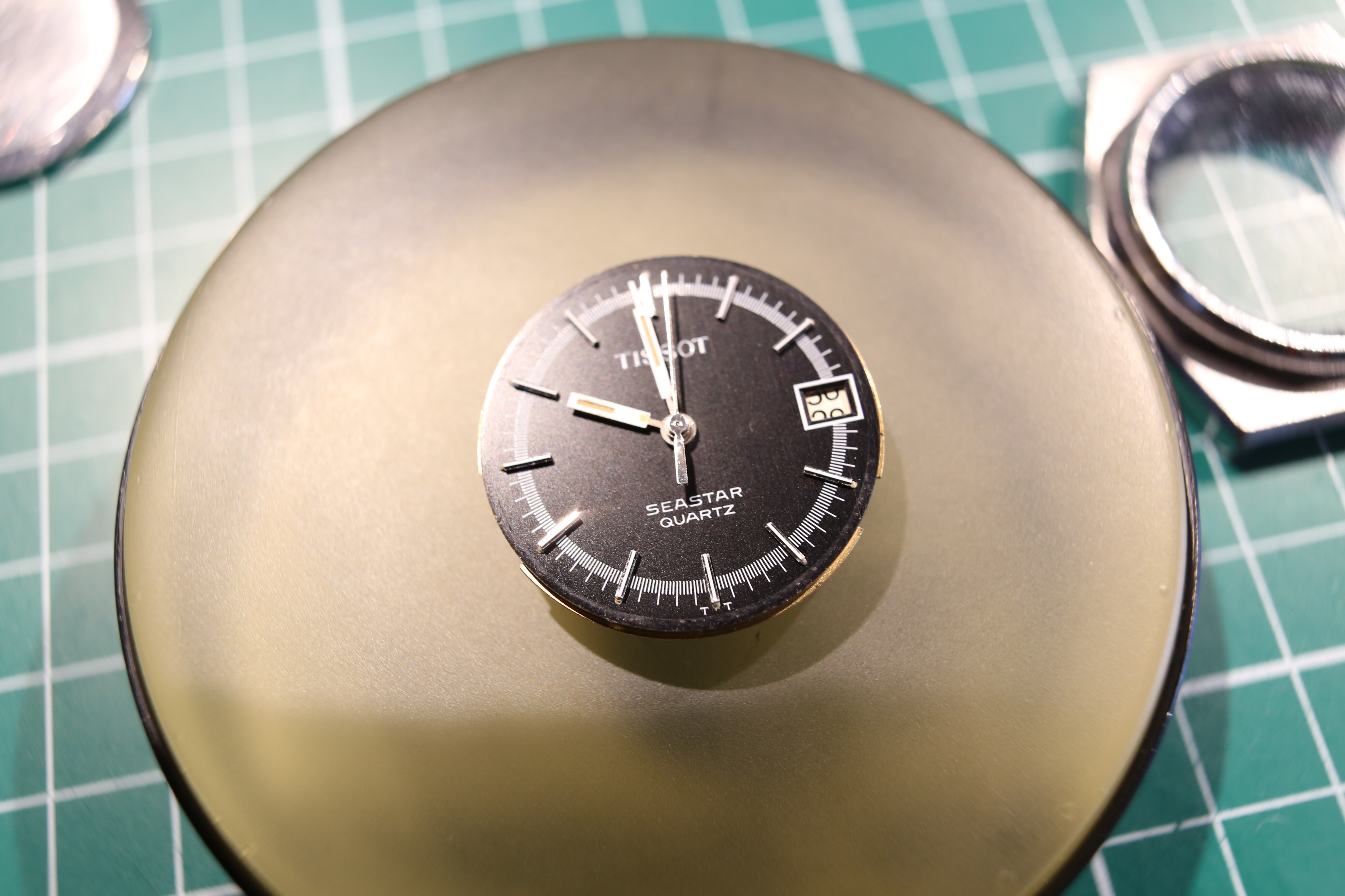

Datumprobleem Tissot kaliber 2031

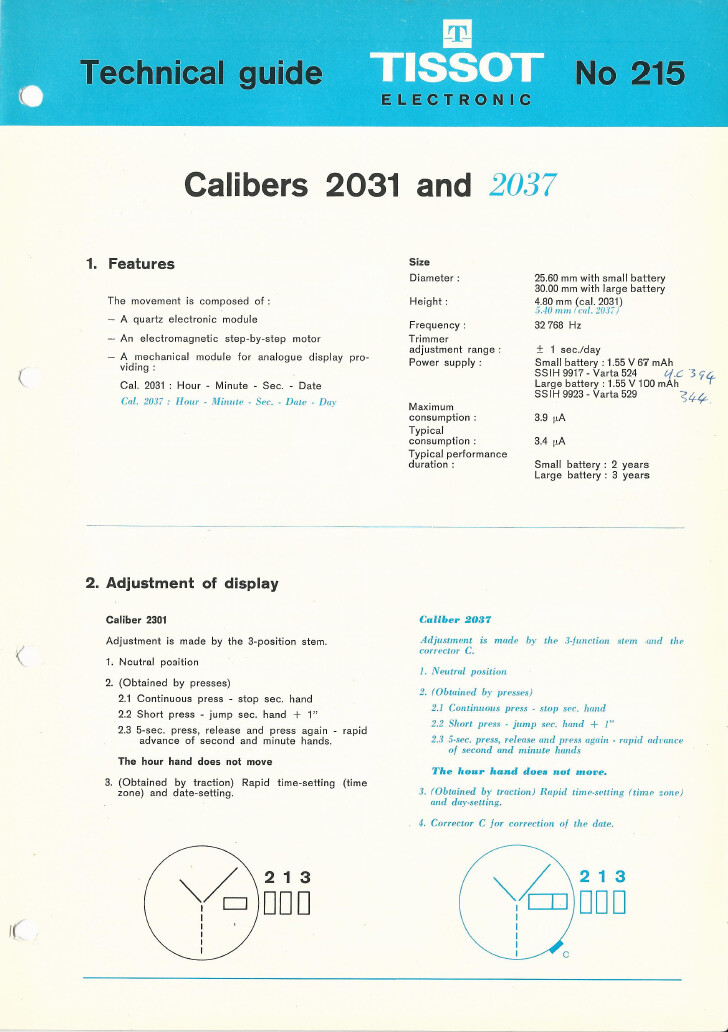

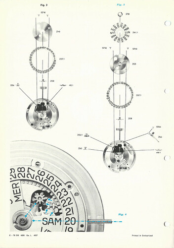

Handleiding binnen; veel magische dingen staan er niet in, maar toch handig om erbij te hebben :blush:

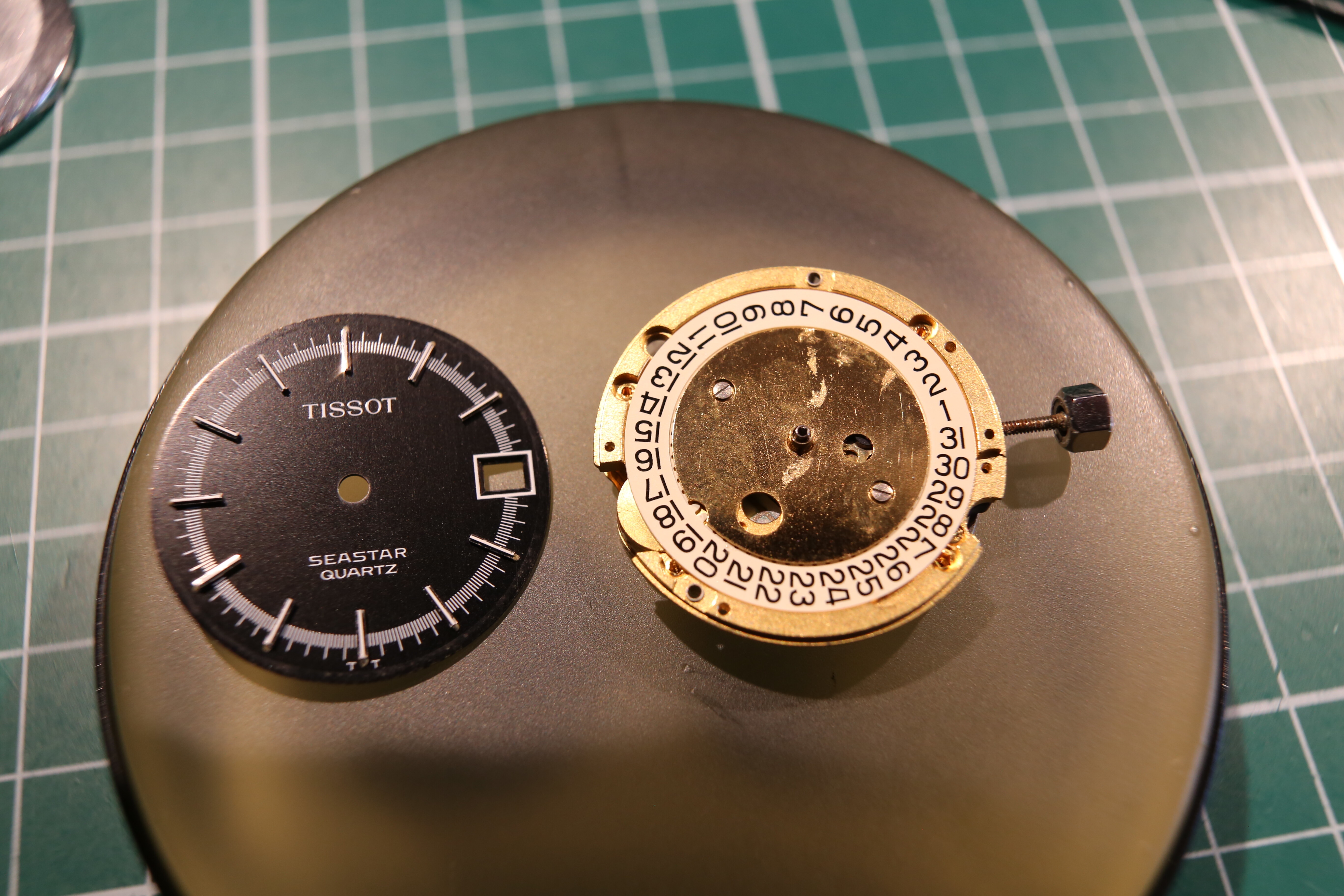

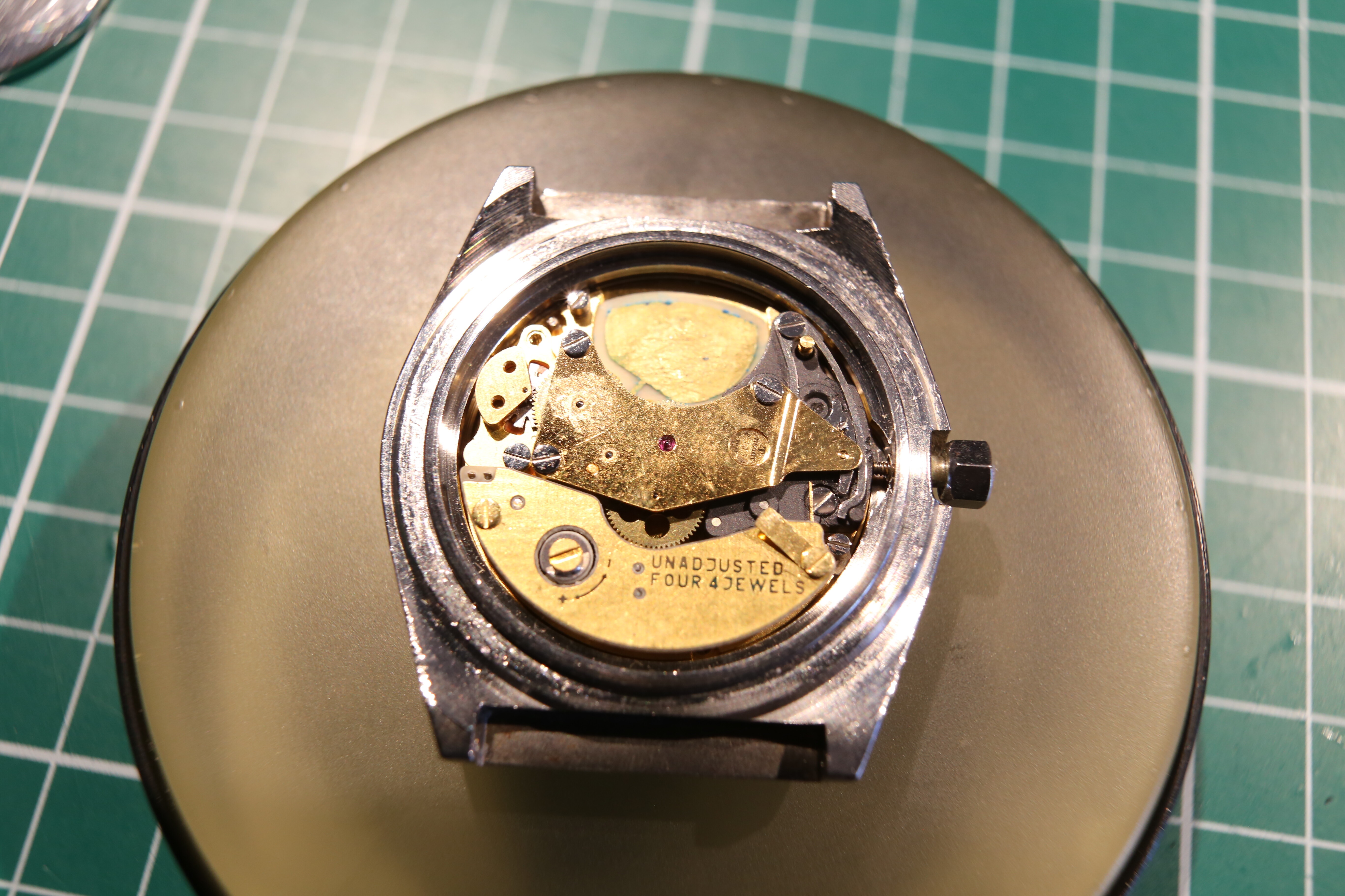

Vanmiddag even tijd genomen om de Seastar uit elkaar te trekken.

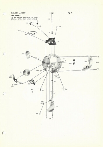

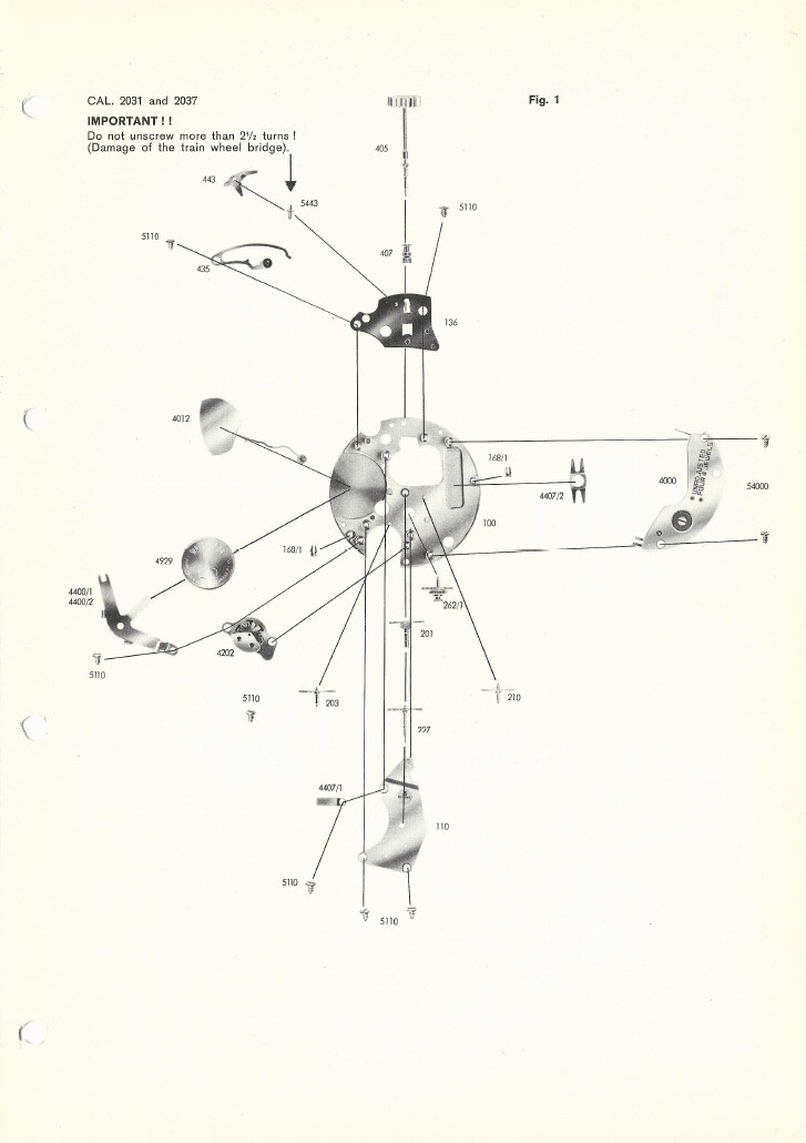

Eerst de batterij eruit, kastschroeven los en stift eruit (was even pielen; er staat in de handleiding dat je het schroefje niet verder dan 2,5 omwenteling mag losschroeven, maar dan moet je nog aardig trekken om die stift eruit te krijgen).

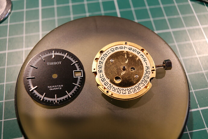

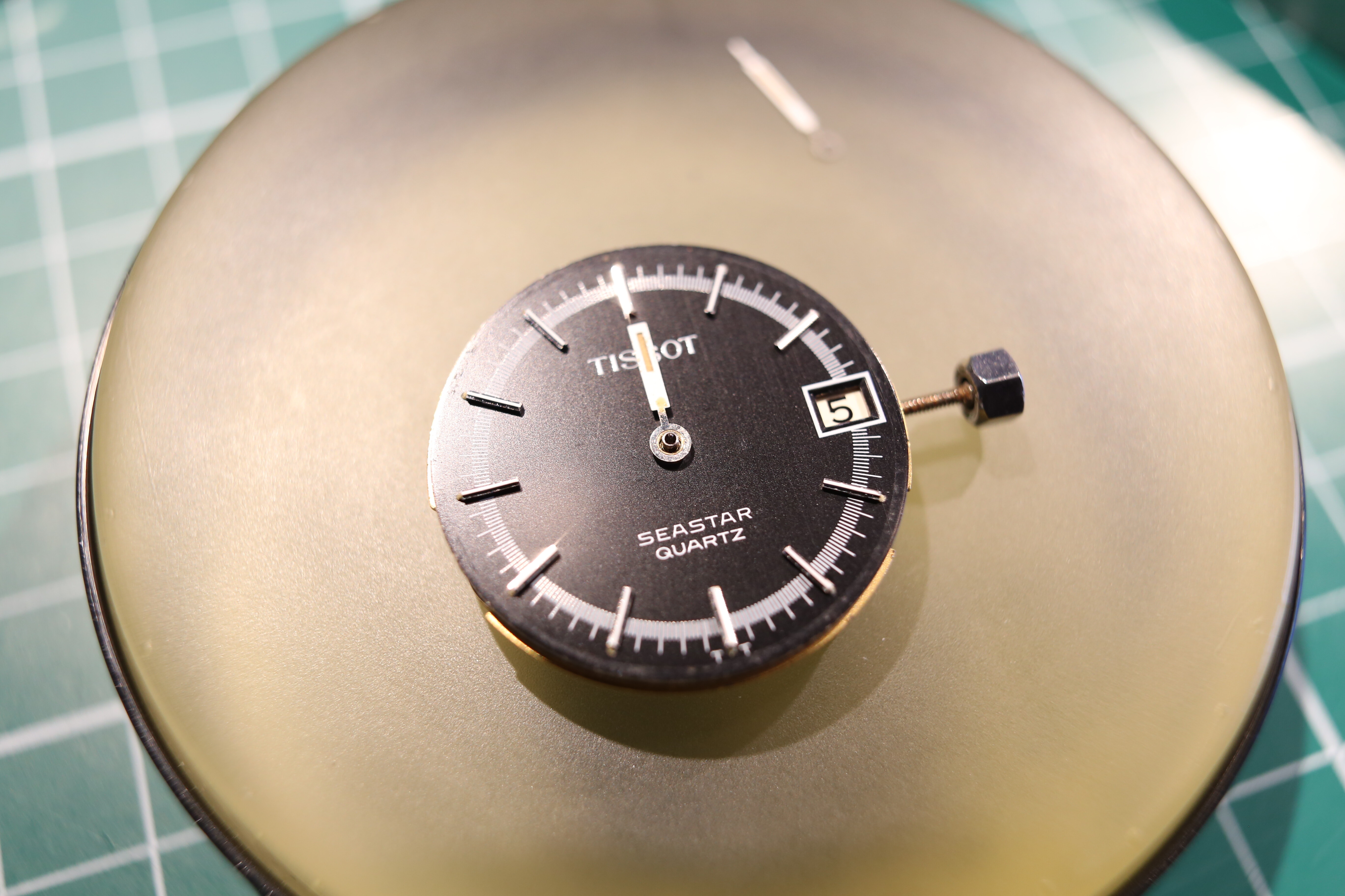

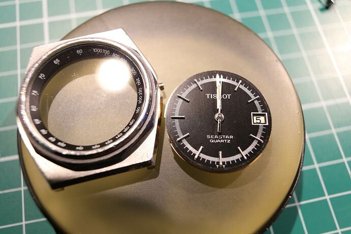

Wijzers en wijzerplaat eraf:

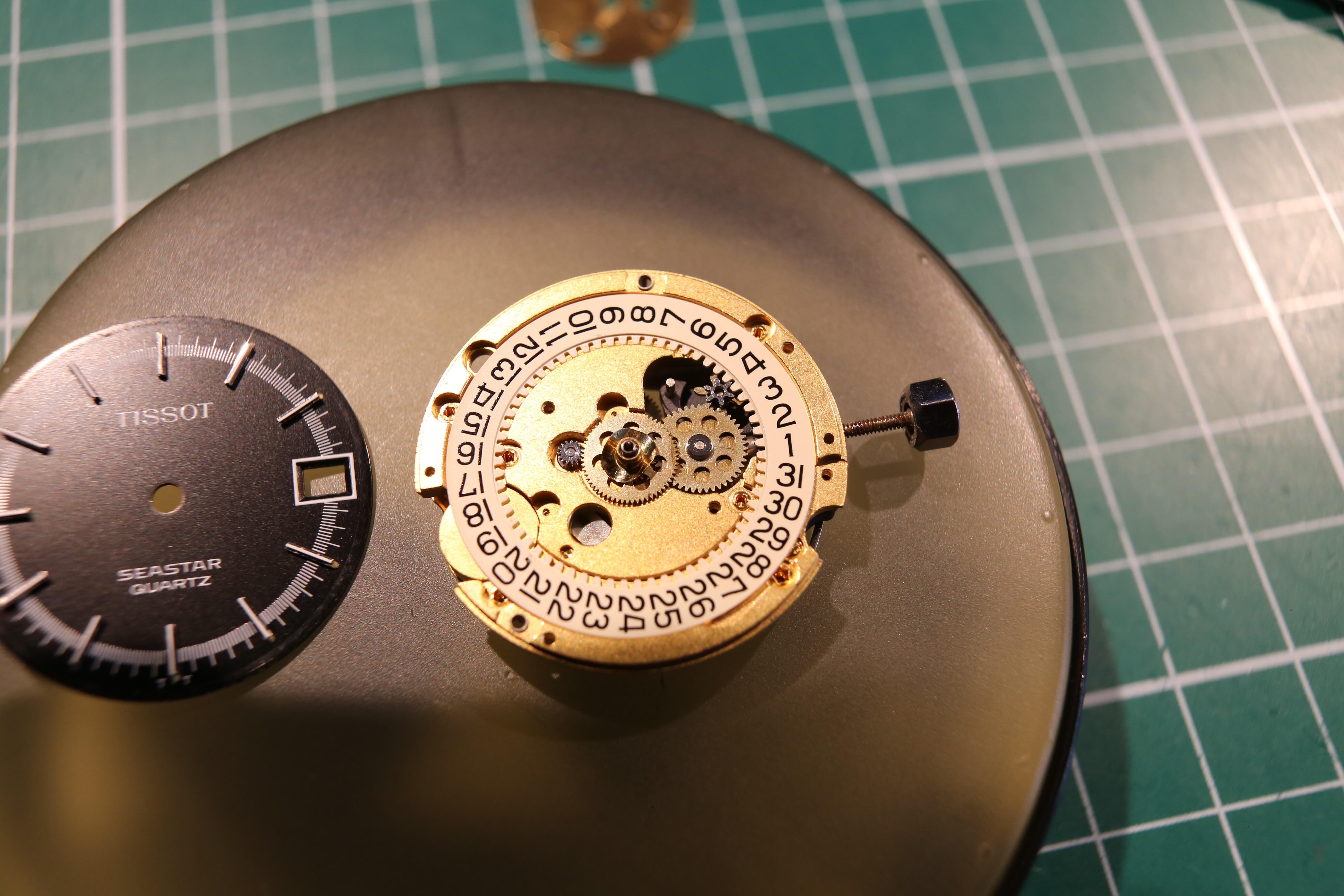

Afdekplaat van het datumsysteem eraf:

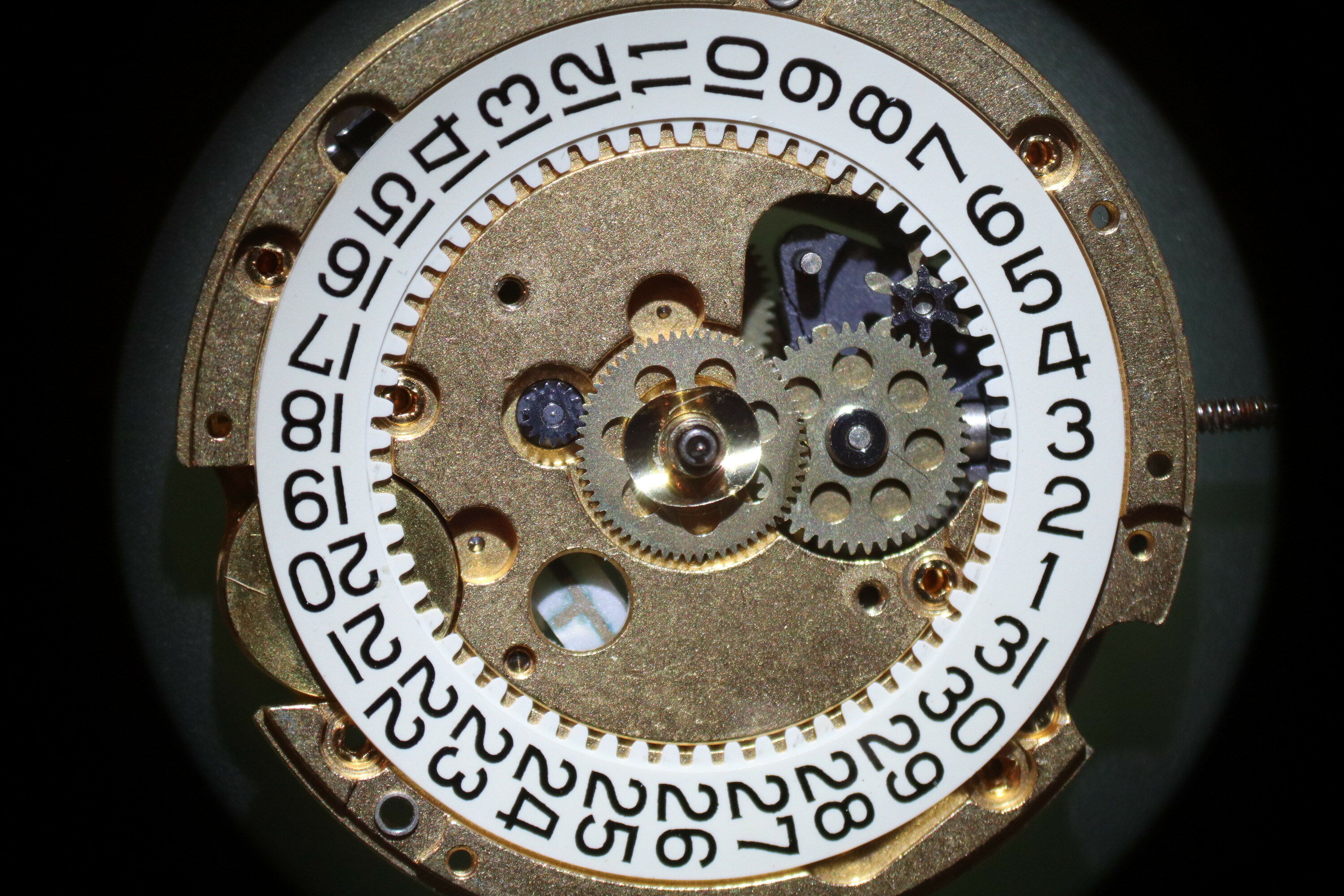

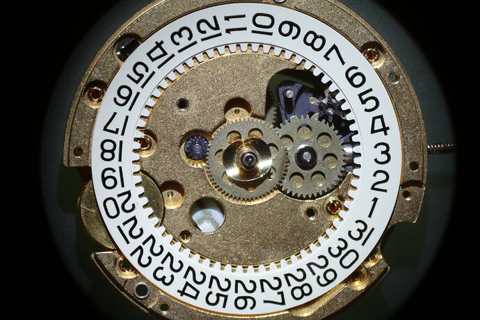

En dan onder de microscoop eens een poosje pielen met de kroon om uit te vogelen hoe dat systeem nou eigenlijk werkt. Er blijkt niks kapot, maar iemand heeft het waarschijnlijk uit elkaar gehad en niet in de juiste stand in elkaar gezet. Ik raap het uurrad en de datumschijf eraf en zet de raderen in de stand volgens de handleiding. Vervolgens datumschijf en uurrad er weer op en het werkt naar behoren. :thinking:
Normaal gesproken laat ik de datumovergang eindigen om twaalf uur, maar dat is hier geen optie. Het duurt namelijk ongeveer vier uur, dus dan zou het om 8 uur 's avonds al moeten beginnen. Daarom laat ik het maar beginnen om 12 uur. Dus ik zet de “urenstapper” in de stand net voor het begin van de datumovergang en monteer de wijzers op 12 uur:

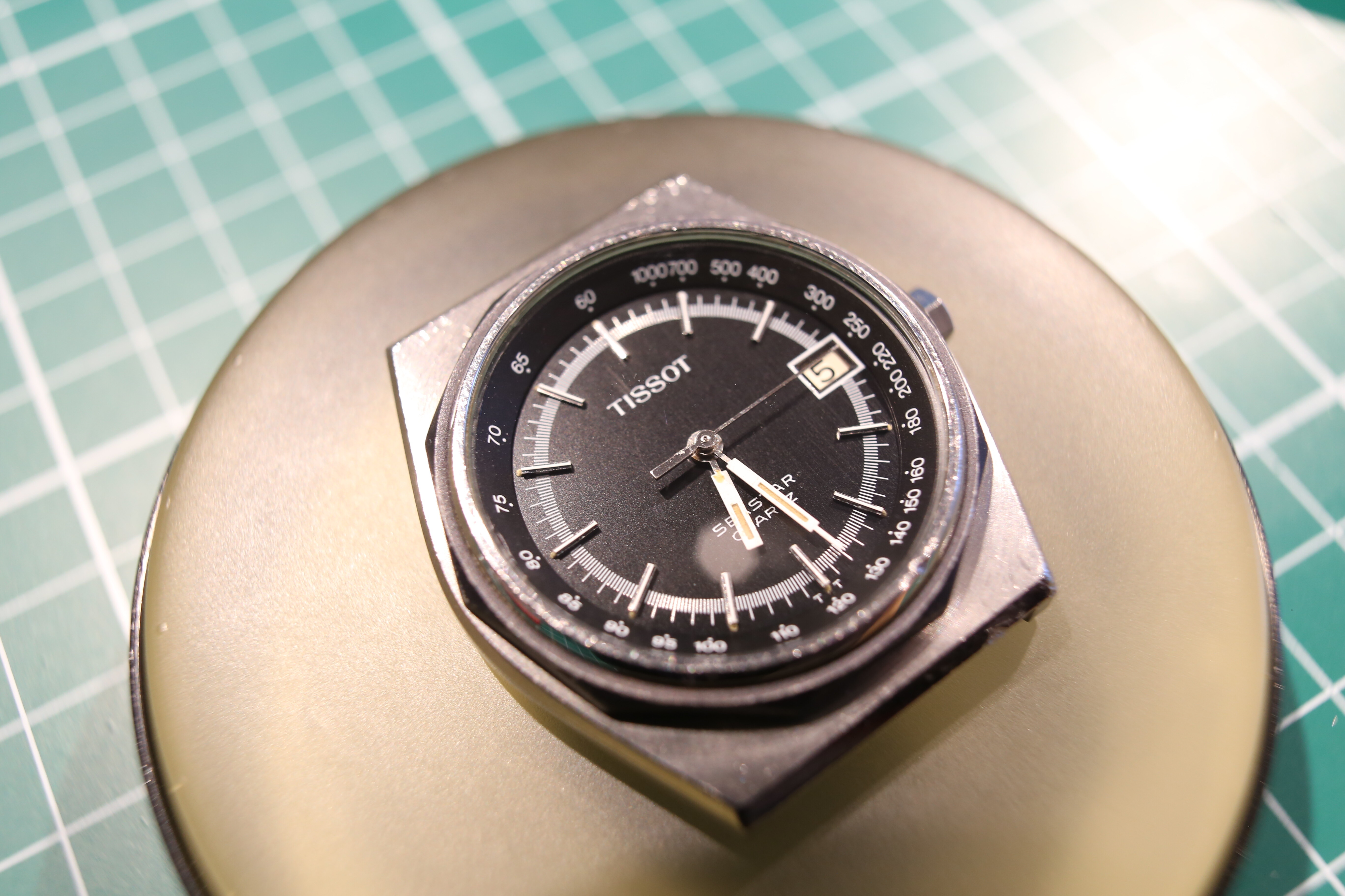

Intussen nog even een deuk in de rand van de kast bij de bandaanzet even een beetje terug getimmerd, en dan kan het uurwerk weer in de kast:
Kastje weer dicht:

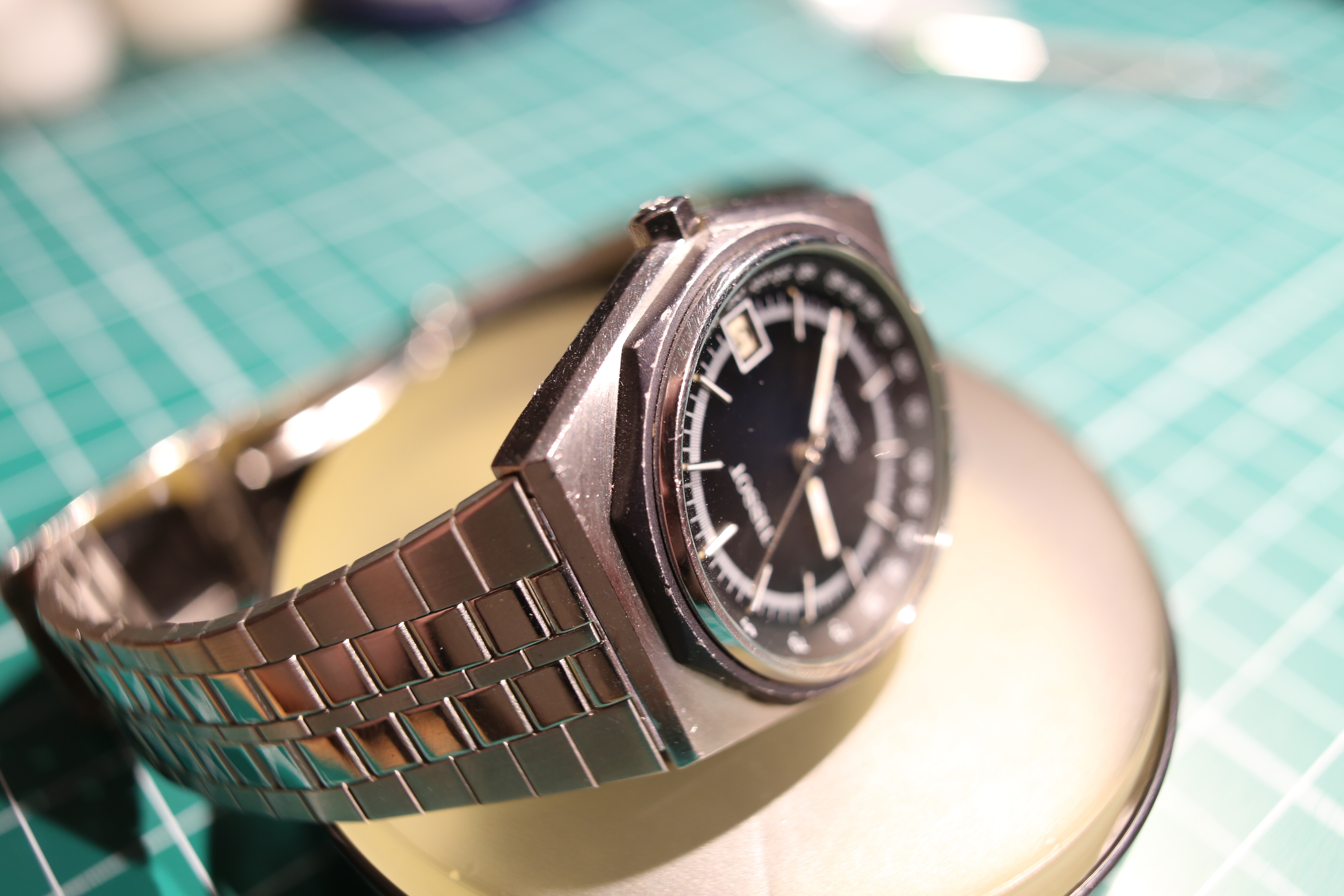

Band erop:
