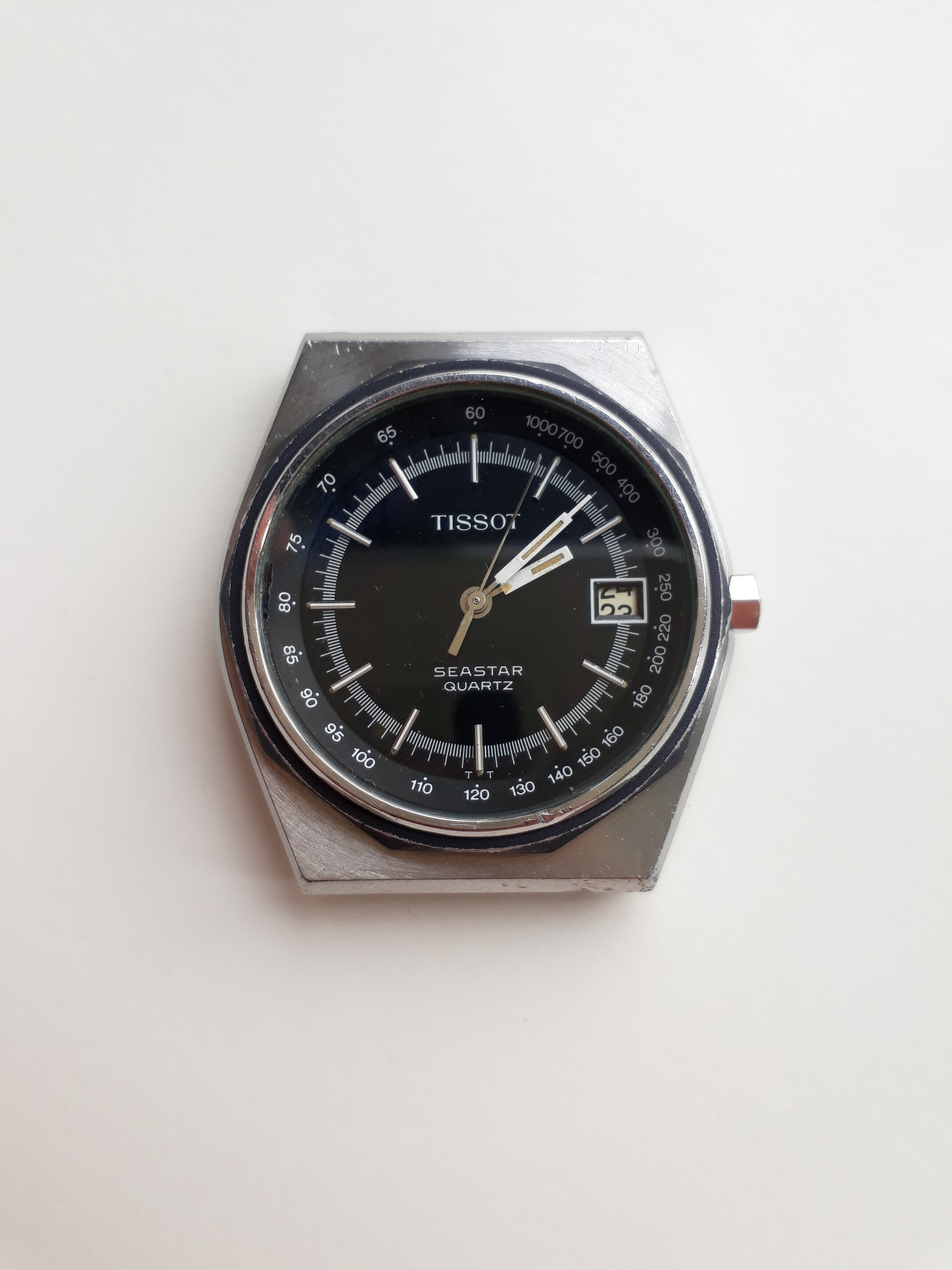

Ik heb laatst op goed geluk een lotje horloges gekocht met daarin deze Seastar met een kaliber 2031 aan boord.
Gisteravond even voorzichtig de corrosie van het batterijcontactje gekrabt en een nieuw batterijtje geplaatst, en ziedaar, hij doet het gewoon. :grinning:
Enige probleem is dat de datum elke keer net tussen twee getallen landt. Hij gaat wel netjes een getal verder rond middernacht, maar komt elke keer weer verkeerd uit.
Iemand ooit zoiets gehad? Er zit geen snelverstelling op, dus hij kan niet kapot gemaakt zijn door fout vestellen van de datum :thinking:

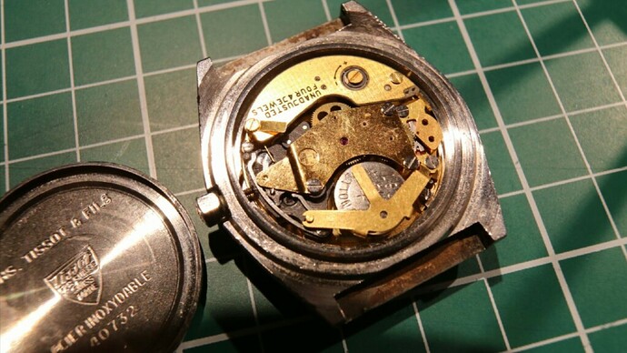

Zal waarschijnlijk de datumpal zijn die niet goed functioneert, geen idee hoe dat zit bij dit uurwerk.
Goed mogelijk inderdaad. Zag al wel dat dit uurwerk niet 1 tand per dag heeft, dat werkt dus anders.
Maar ik zal er vast niet aan ontkomen om de boel te demonteren. Even denken hoe ik dat ga aanpakken, hoe krijg je bij zo’n raar uurwerk de wijzers weer in de juiste positie gemonteerd :thinking:

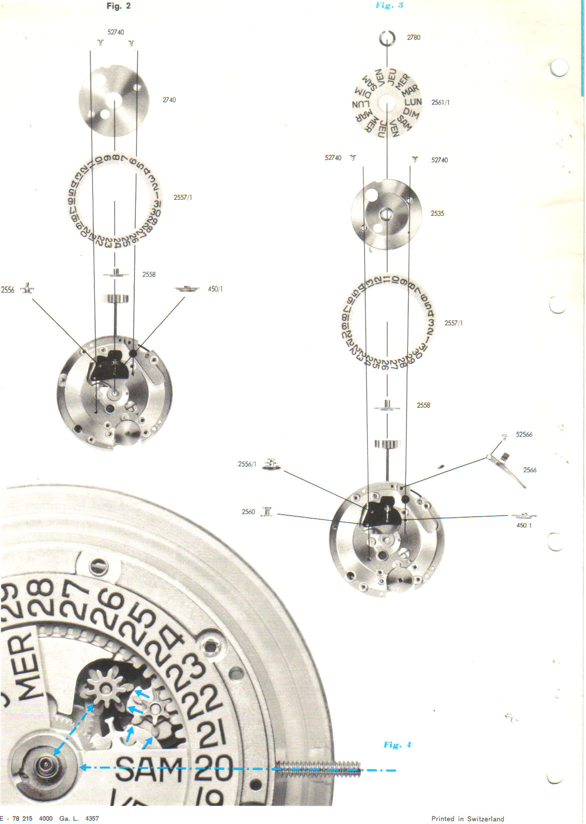

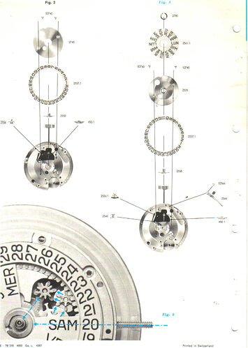

Kun je volgens mij gewoon de uurwijzer verzetten tot de datum verspringt en dan de wijzers op 12uur zetten dan zou het goed moeten zijn.
Betreft de datumschijf als die gewoon goed palt en goed verzet moet je de schijf even 1 tandje verzetten zodat die goed uitlijnt in het venster.
Als je alles zet zoals op de afbeelding hierboven dan zou het goed moeten zijn.

Niet helemaal zeker trouwens of dat plaatje van het datumsysteem klopt, had ik wel gevonden door op 2031 te zoeken, maar er staan ook andere uurwerken tussen.
Heb op ebay een handleiding van de nodige oude Tissot quartz werken gekocht; zou ook het nodige in staan over de 2031. Een kijken of ik daar nog wat wijzer van word voordat ik het ding uit elkaar sloop :grin:

Er zit geen snelverzet op de datum, dus rommelen met de datumschijf kan alleen door verzetten van de tijd.
Als je even naar de hierboven geplaatste foto’s kijkt dan zie je dat dit systeem net iets anders werkt dan gewoonlijk.
Ik denk ook dat hij verkeerd gemonteerd is, wat gezien de vertanding van het datumwiel perfect mogelijk is.
Dat vermoeden heb ik ook :sunglasses:
Ik ga hem inderdaad wel uit elkaar halen maar ik wacht even tot ik de handleiding binnen heb, wie weet staat er nog een geheime truc in om de datum te synchroniseren :innocent:
