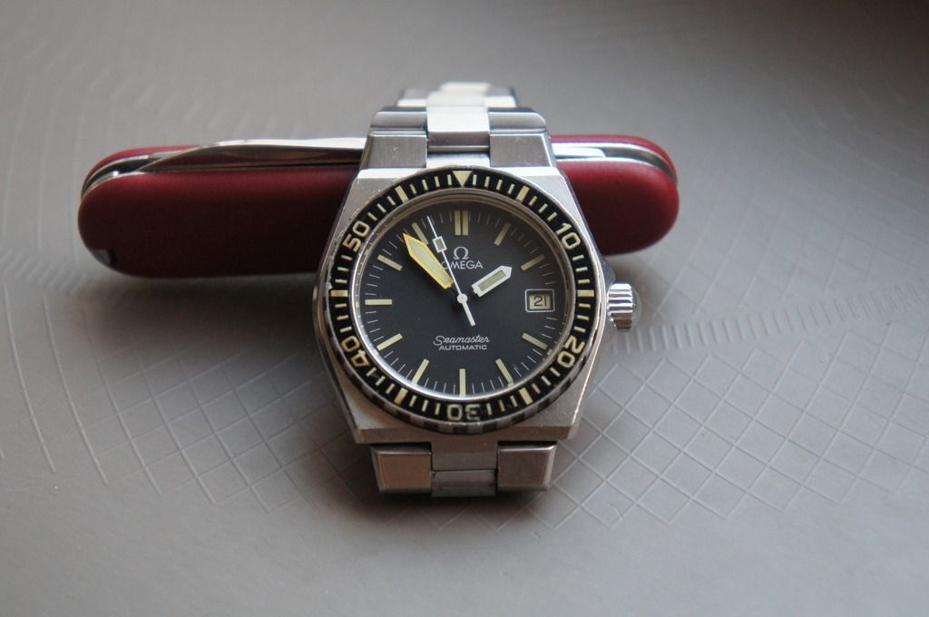

Ik heb een Omega op het oog, maar de eigenaar heeft aan dat de datumschijf niet netjes door draait (slechts 90% of zo), behalve wanneer je de datum handmatig goed zet. Hij schijnt recentelijk geserviced te zijn, dus vraag ik me af waarom dat issue niet verholpen ís. Tekst van de verkoper ;
Is dit een probleem dat iemand iets zegt? Alvast bedankt!

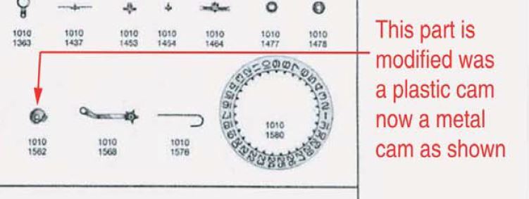

Eén onderdeel bij dit caliber is, wat de datumverstelling betreft, gewijzigd.
Oorspronkelijk was #part 1562 van plastic, dit is later uitgevoerd in metalen uitvoering.
Wellicht is tijdens de onderhoudsbeurt dit niet vervangen?
Aanvulling op mijn reactie:
In de aanbieding wordt vermeld dat het horloge van 1978 is, dat vervalt mijn reactie.
De aanpassing werd reeds vanaf 1973 toegepast.
Ik heb eens naar de foto’s gekeken. Lijkt wel alsof de wijzerplaat niet goed zit en iets gedraaid is. Dit kan de reden zijn dat de datum niet netjes staat. Wel erg veel om te stellen d.m.v. pootjes. Zou me niets verbazen als de wijzerplaat geplakt is. Ik betwijfel of handmatig wel werkt. De bezel is dusdanig gedraaid zodat het lijkt alsof hij wel in lijn staat.
Blijf maar lekker vanaf…tenzij hij/zij met betere foto’s kan komen die het tegendeel bewijzen
