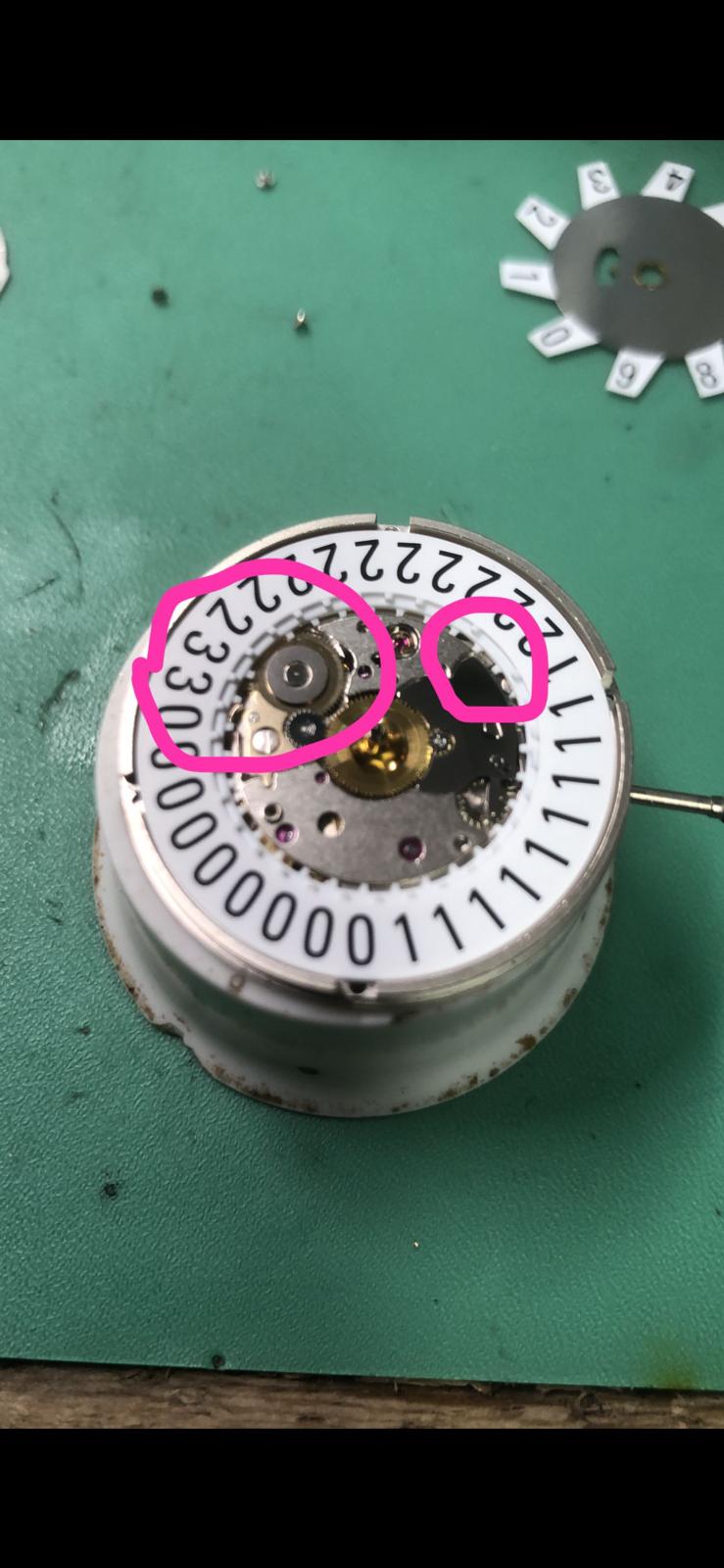

datumschijf voor een certina big date 60Th anniversary
ik hoop dat iemand mij hier kan helpen. er zijn een paar tandjes afgebroken van de datum schijf van mijn certina horloge. helaas wil de fabrikant mijn horloge maker niet het juiste onderdeel leveren. hopelijk zijn er hier mensen met de juiste connecties.
Nieuwe datum module zijn nu van metaal gemaakt , ben bang dat t een compleet uurwerk wordt. Heb het zelf ook aan de hand gehad, heb nog wel een donor uurwerk met je raad t al, gebroken tandjes.
Zal inderdaad een nieuw uurwerk worden, deze schijven zijn geupgrade van plastic naar aluminium.
Naar Certina insturen of via een gecertificeerde horlogemaker zijn je enige opties.

past het aluminium schijfje in het originele uurwerk?

we zijn alweer een hele tijd verder maar even een update, gisteren het horloge van certina terug ontvangen. geheel kosteloos gerepareerd om dat het inderdaad een bekend ontwerp probleem was.
hele nette service van certina om naar zovele jaar nog kosteloos voor de fout te staan. heel erg bedankt.
Zie dit nu pas, heb het ook gehad. Eerst reparatie (zonder kosten) en even later weer hetzelfde probleem. Toen nieuw uurwerk ingezet, wederom zonder kosten.
