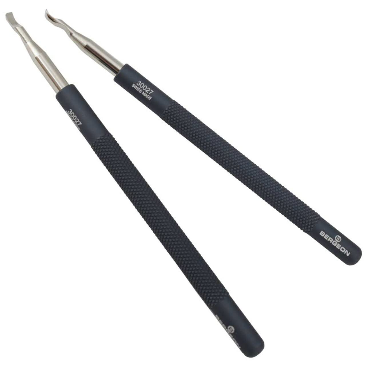

Van Bergeon heb ik een soort plaatje dat je tussen de wijzers en de wijzerplaat zou moeten kunne steken om vervolgens de wijzers los te halen.
Echter de wijzer liggen zo dicht op de wijzerplaat dat ik er niets tussen krijg.
Iemand een goede tip om de wijzers zonder schade los te maken?

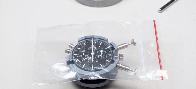

Enkel laagje plastic van een ziplockzakje en dan een gebruikelijk wijzerverwijder gereedschapje gebruiken.
Ik leg er vaak een dun plastic velletje(een sealbag bijvoorbeeld) overheen en maak dan de wijzers los. Je beschadigd dan niets en je kunt ook goed onder je wijzers komen.
Ik zie nog witte poeder zitten :sweat_smile: :shushing_face:
Dit ja. Even inknippen en dan schuif je het er zo onder.
Hoef je niet in te knippen, plastic ruim eroverheen en dan met koevoetjes of een wijzertrekker.

Ik gebruik altijd deze:
Die krijg je er niet onder?
