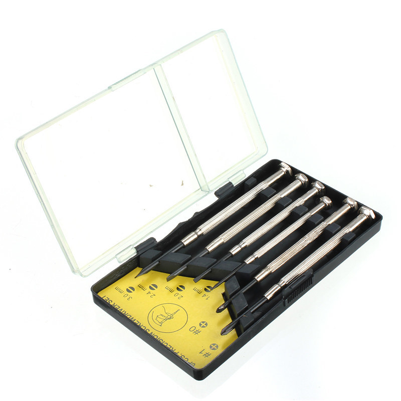

Met de kleinste lukt het prima en heb je meer ‘grip’ op het kraagje dan met een passer of veiligheidspeld.
Voordeelbak Gamma, Praxis, Karwei, …

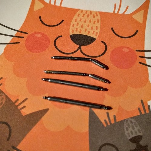

These little buggers… Ze zijn er uit. Voordeel was dat er een al was verbogen, dat verklaarde de ratelende endlink. Kon ik met beetje kracht verder verbuigen, en los halen. De andere kant met geduld proberen los te krijgen. Met tooltje, de mini schroevendraaier en passerpunt. Uiteindelijk daar ook maar voor buigen gekozen.
Enfin, one shoulder push pins komen er bij niet meer in. Even van ander horloge Double shoulder push pins geleend. Nu dus de vraag… Wie weet waar ik beste reserve push pins kan kopen?
De oude en ‘nieuwe’
