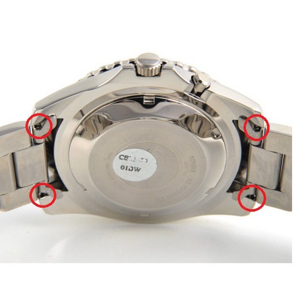

… moet wel werken bij Orient, en dan bij de afdeling die endlinks van de Mako bracelet heeft bedacht. Hoe - behalve met een slijptol - krijgt een mens die spring bars los? Moet blijkbaar via de aparte openingen… Lijk maar geen grip te kunnen vinden…
Foto geleend van internet.
Gewoon met het standaard ‘vork’ tooltje moet dit toch lukken?

Ik zie de kraagjes duidelijk zitten.
Ik doe dit klusje vaak met een passerpunt.
Van idd…een passer. :relaxed:

Op die foto wel… Maar op die van mij zie ik dus niet🤔 En heb nog geen druppel gedronken.
Het vorkje is te breed… Tot nu toe vooral gebruikt voor leren bandjes… Heb ik nu weinig aan. Dusssss… Wat is het beste adres om bergeon tool te kopen (vermoed 6767-f)?
