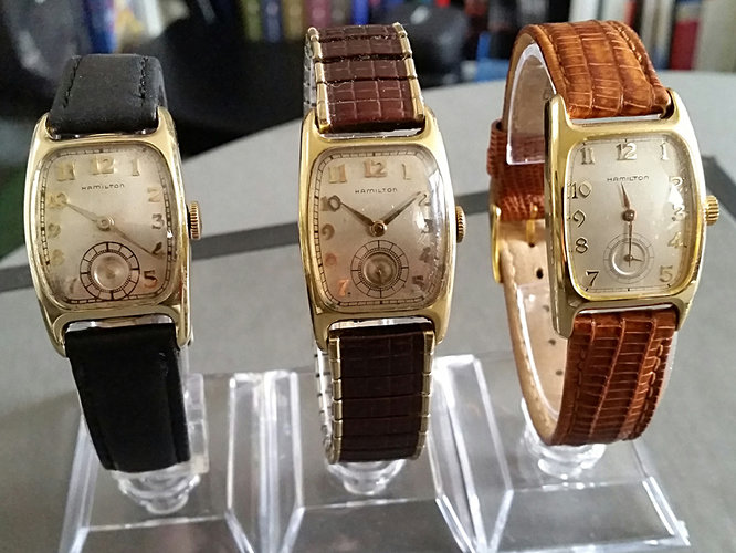

Hieronder de Boulton modellen uit mijn collectie.

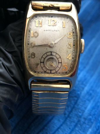

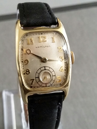

De (NA) Boulton [1940-1952]:
boulton-1940-onbehandeld-a boulton-1940
Voor en na een schoonmaakbeurt.

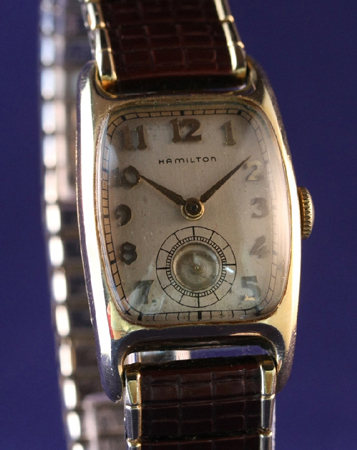

De Boulton B [1954]:
boulton-b

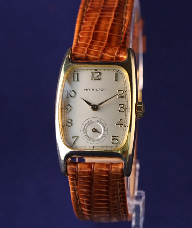

De Boulton [Registered Edition 6186]:
boulton-6186
