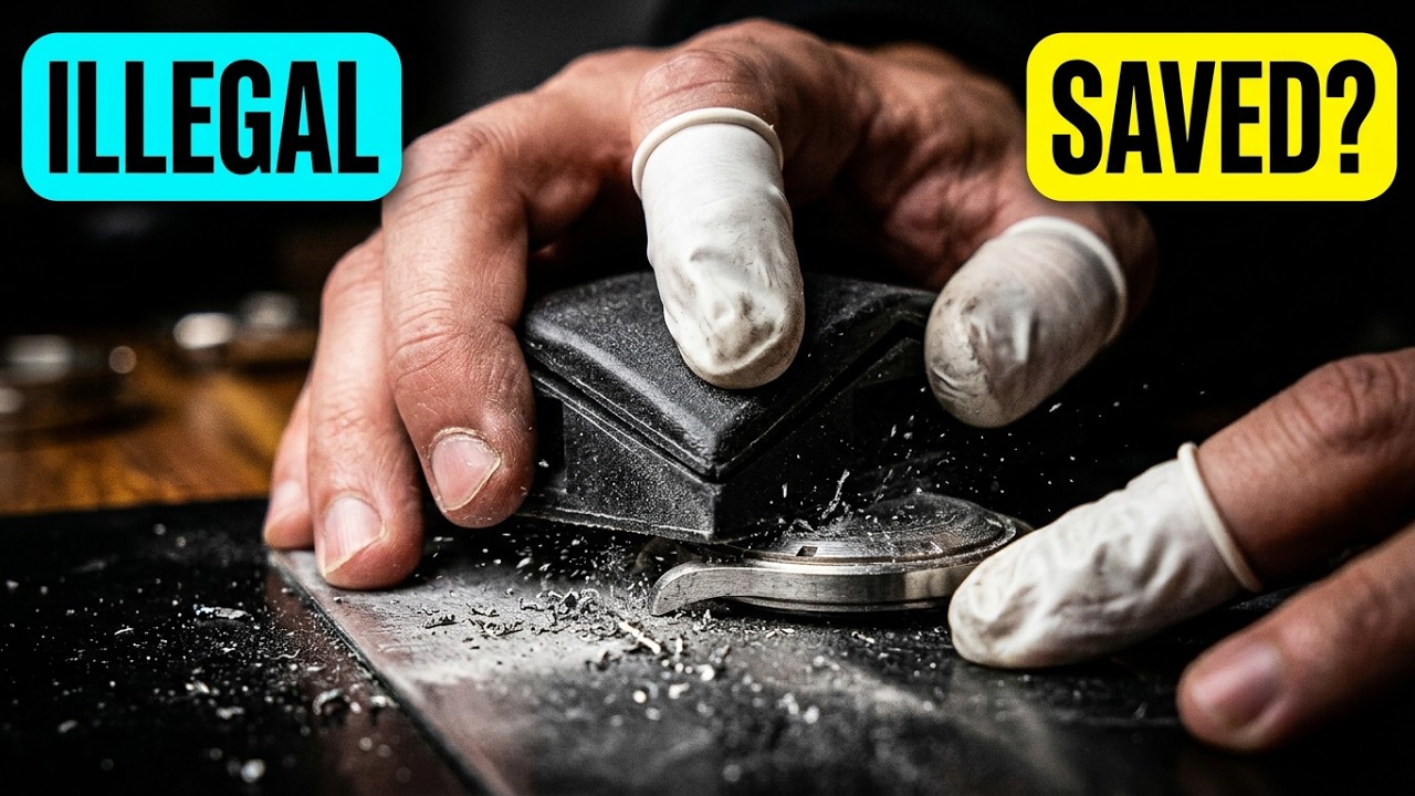

De "Illegale" manier om een AP Royal Oak te polijsten
Ik stuitte net op deze video. Ik vond het mooi om naar te kijken…
Ik kan me voorstellen dat het gemengde reacties op gaat roepen, ga vooral je gang! :joy:
Veel kijkplezier (of weerzin)!
Doet ie netjes.
Wel inspiratie om zelf eens een keer zoiets te proberen met een wat goedkopere unit :rofl:
En milieubewust gewoon dezelfde O-ringen hergebruiken !
"A barmy Brummie like me…en dat met een Indiaas accent… :joy:
“Oh good Lord,…I think the previous owner was a chimney-sweep” :smile:
The naked watchmaker is een erg competente man. Ik zou niet aarzelen.
Bovendien, het kastwerk van een APRO is strak, maar niet wereldschokkend.
Zo zou ik een Grand Seiko ook rustig naar The Lapinist in Polen sturen.
Dan noem je ook wel iemand

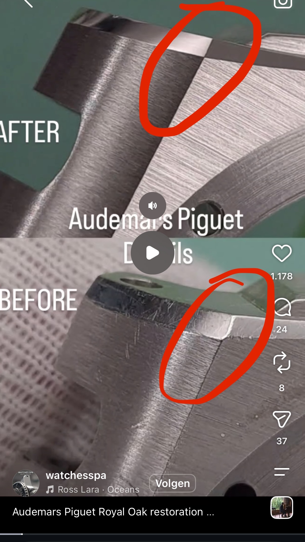

Niet slecht maar bij lange na niet perfect maar zoals hij zegt is dit opknappen voor de snelle handel. En de meeste kopers zullen dit niet eens zien.
Er zijn er wel een paar die dit echt weer perfect kunnen maken zoals het hoort.
Bijv. Damien Pietrzyk kan onder andere AP weer echt perfect opmaken zelfs als die al een keer eerder slecht gedaan is of er diepe deuken inzitten.
Hier een mooi voorbeeld hoe nauwkeurig het komt, alle facetten moeten mooi gelijk zijn en bij elkaar komen, en dat is erg lastig.
