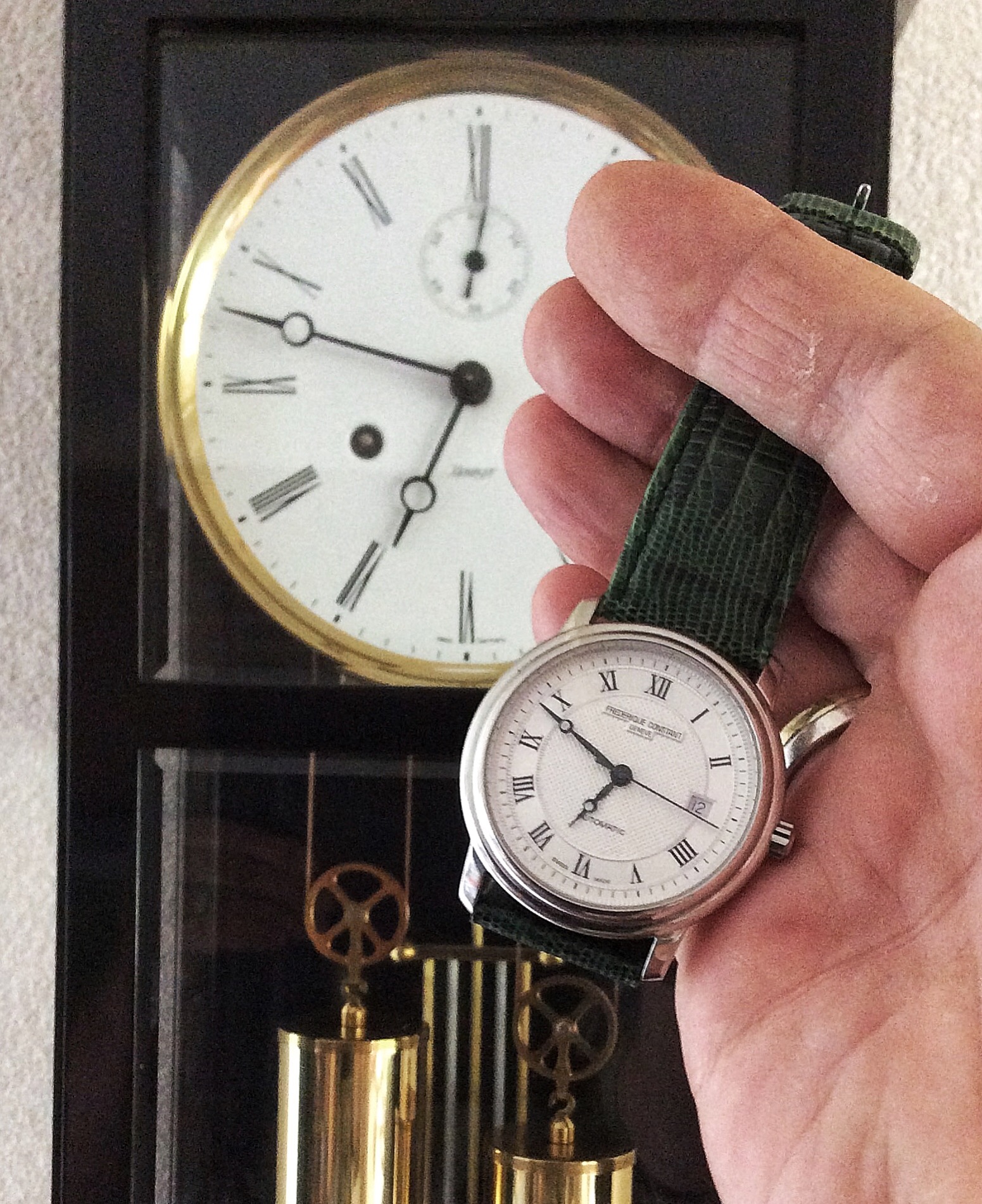

Haa…ik kwam dit bericht van een par maanden geleden tegen en het leek me aardig om mijn ‘final’ afstelling van een mechanisch uurwerk te delen;
mijn 40 jr oude Kieninger regulateur 3 loopt seconden + per 14 dagen! Ik heb weleens tussentijdse metingen gedaan na een paar dagen en dan was het nauwelijks waar te nemen. Nu na 6 maal 14 dagen meten is dit de uit slag. Ik weet niet wat er gebeurt als de verwarming weer laag- of uit wordt gezet, maar mijn gepruts met het wieltje onder de slinger gedurende het laatste halfjaar wordt beloond.
Op de voorgrond:
Frederique loopt 15 seconden achter per week :face_with_raised_eyebrow:
Mooi hoor!
Heb een keer een schippertje voor mijn moeder afgesteld. Gedurende de week week (week week ja :smile:) hij nooit meer af dan een 10 a 15 seconden, dat vond ik al aardig goed. Maar zo’n regulateur met secondenwijzer wil ik misschien nog wel een keer hebben.
Leuk werk voor ons ‘dwazen’ :crazy_face:
Een snaarregulateur oefent constante kracht uit, zelfs tijdens het opwinden van het uurwerk, dus misschien niet zo’n prestatie van me
