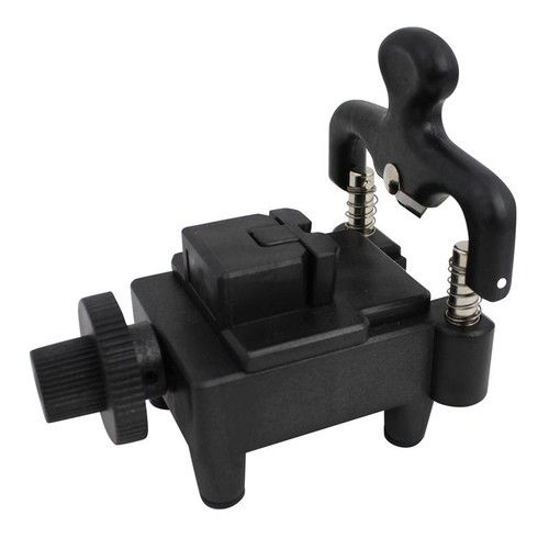

@HorloG heeft zo’n ā€œtimoknackā€ , misschien hem ff vragen?
Komt hier ook voorbij.
@mantaray hij opent hem vast wel voor jou :slight_smile:

Je hebt ook dit soort apparaten (wel wat aan de prijs) die elke snap on case kan openen.

Gewoon een klikdeksel hoor, van wat ik gelezen heb lijkt me de de timoknack veruit de beste oplossing

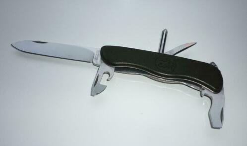

Een oude scalpel is ook hier de tool die gebruikt wordt (werd, aangezien ik geen vintage meer heb)
Ligt goed in de hand, is fijn maar toch stevig.
Ik heb dit van een oude horlogemaker geleerd.
Bij gebrek aan een scalpel eventueel een Stanley mesje.
