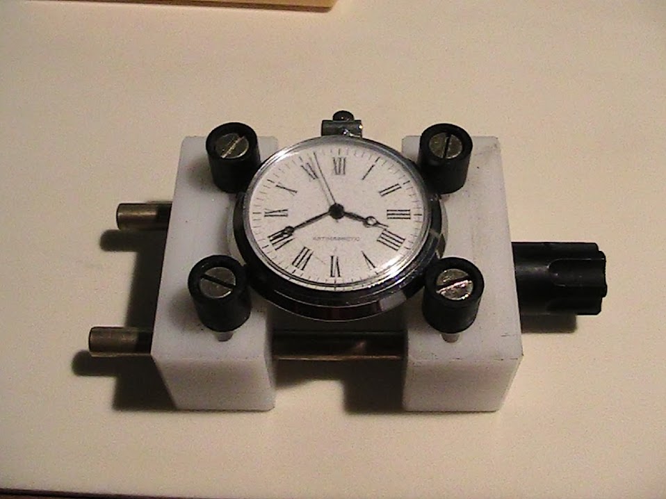

een goedkoop zakhorloge… messing kast met een chroomlaagje 't is een “familiestuk”, een tante droeg dit horloge altijd als ze in de tuin bezig was…
het horloge liep meer niet dan wel… en als het al liep… onregelmatig…
dus… om te beginnen eerst het deksel er maar even afgewipt… en we zien het al… een supersimpel uurwerkje… in een gestanst messing ringetje om het nog een beetje op zijn plek te houden…

Dus… even een stilleventje ter afsluiting… het Horloge in de zelfgebouwde kast houder, de zelfgemaakte uurwerkhouder er naast…met de zelfgemaakte Titanium pincet op de voorgrond… het ronde tooltje is mijn wijzeropzetter… gemaakt van een handvat van een hobbymesje, en een messing buisje.
