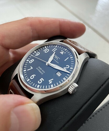

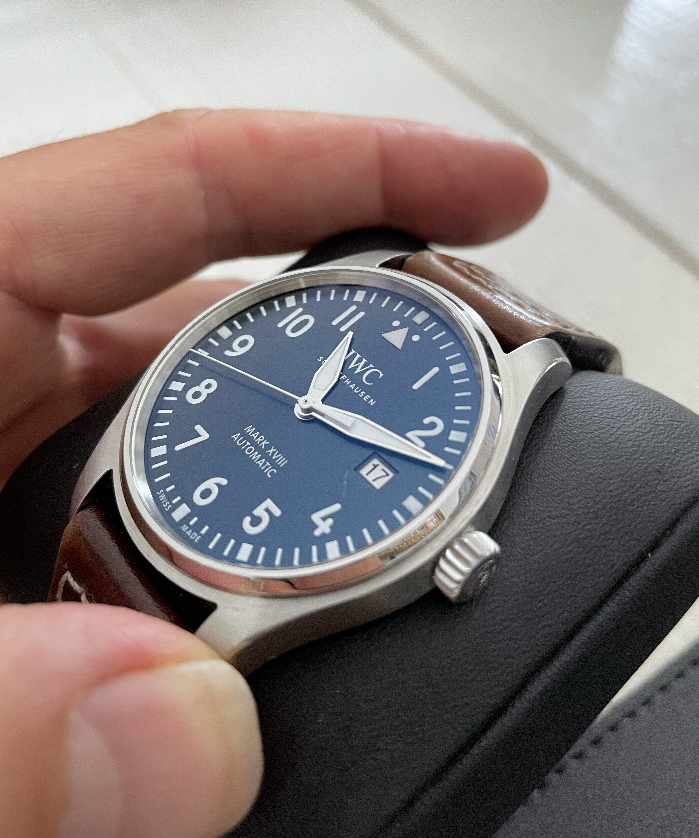

Toen ik mijn MarkXVIII kocht zat er al een krasje op het glas in de AR coating (net onder de datum).
Op zich niet heel opvallend en alleen bij bepaalde hoeken te zien maar aan de andere kant irriteer ik me er mateloos aan.
Nou weet ik dat je de AR kan wegpoetsen (met bijv polywatch) of een nieuw glaasje kan laten plaatsen. Mijn inziens zou wegpoetsen best een idee zijn aangezien er aan de binnenkant nog een coating zit (als ik me niet vergis).
Aan de andere kant is het misschien beter om niets te doen of anders gewoon een nieuw glaasje te laten plaatsen.

Foto ter illustratie
Als je een nieuw glaasje echt zou overwegen kan dat ook altijd nog nadat je zelf poetsen een poging hebt gegeven. Als het je stoort zou ik er niet mee blijven lopen.
Nieuw glaasje,100%
Als je gaat poetsen wel even de rand van je bezel afplakken, anders poets je daar de mooie scherpe rand van af.
Overigens lijkt het me erg lastig om helemaal tot de rand de coating er af te poetsen dus ik zou er helemaal niet aan beginnen. :sunglasses:
Dremel en Polywatch, om de AR coating er netjes en volledig af te krijgen.
Daarna oppoetsen met een zachte doek.
Zelf gedaan bij mijjn Squale en het resultaat is perfect.

Afpoetsen kan prima. Idd gewoon afplakken. Je bent wel even bezig

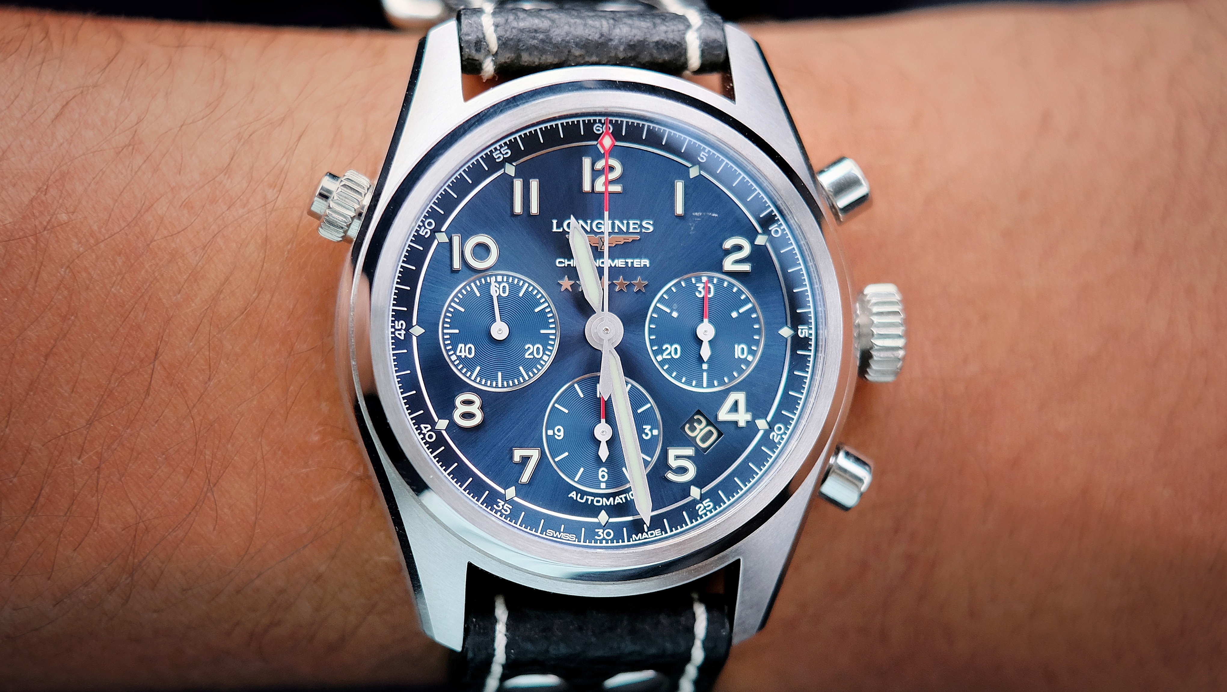

Ik begrijp je dilemma helaas maar al te goed
(Zie naast de 1 uur marker)
Begin deze week een metalen fles op m’n glas getikt :sob:
Voor nu laat ik het voor wat het is. Poetsen of vervangen kan altijd nog.
Maar als het echt blijft knagen lijkt vervangen mij de beste optie.
