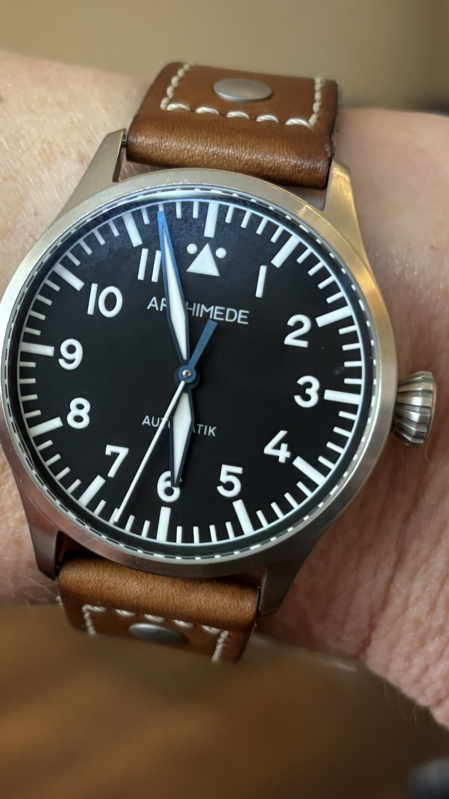

het horloge van mijn vrouw is net plat gevallen op het glas…en nu draait de uren wijzer dol cq zit los.
mijn vragen aan jullie:
1 is dat mogelijk een breuk of
losschieten van radarwerkje binnen in?
2 opsturen naar Archimede?
3 of naar horlogemaker brengen?
wij horen graag jullie advies! Hartelijk dank alvast Marcel

Zou zomaar kunnen zijn dat de schade meevalt en de wijzer er weer opgedrukt moet worden.
Daar heeft Eddie helemaal gelijk in. Misschien een quick fix, maar anders kan de horlogemaker je het beste informeren
aha dank
het is de urenwijzer, dus de kleine die los zit
net gebeld met horlogemaker
dit horloge heeft een ETA 2824 automaat; hij stelt dat als de seconden of minutenwijzer er af komt zetten dit probleem vrij snel kan worden verholpen.
Echter indien de urenwijzer los komt (maar er niet af kan omdat seconden en minutenwijzer nog vast zitten) dan zit het probleem achter de wijzerplaat (tandwiel probleem) denkt hij zo op voorhand.
Ik ga m dan morgen daar maar ff heen brengen voor reparatie denk iik zo (ipv naar Archimede sturen)
gr Marcel
