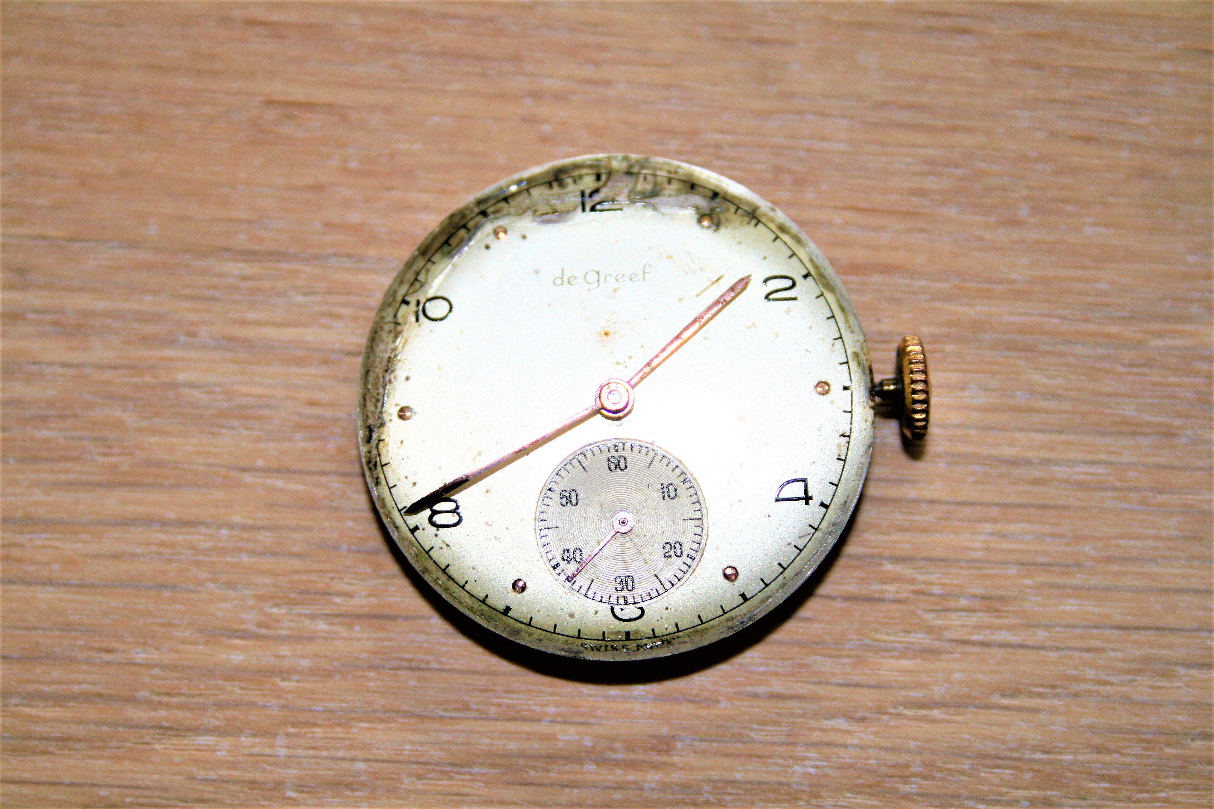

Heeft iemand tips om wijzerplaat van een vintage degreef te reinigen.(als dat nog mogelijk is)
staat van horloge :
alvast bedankt,
Thibo
beste,

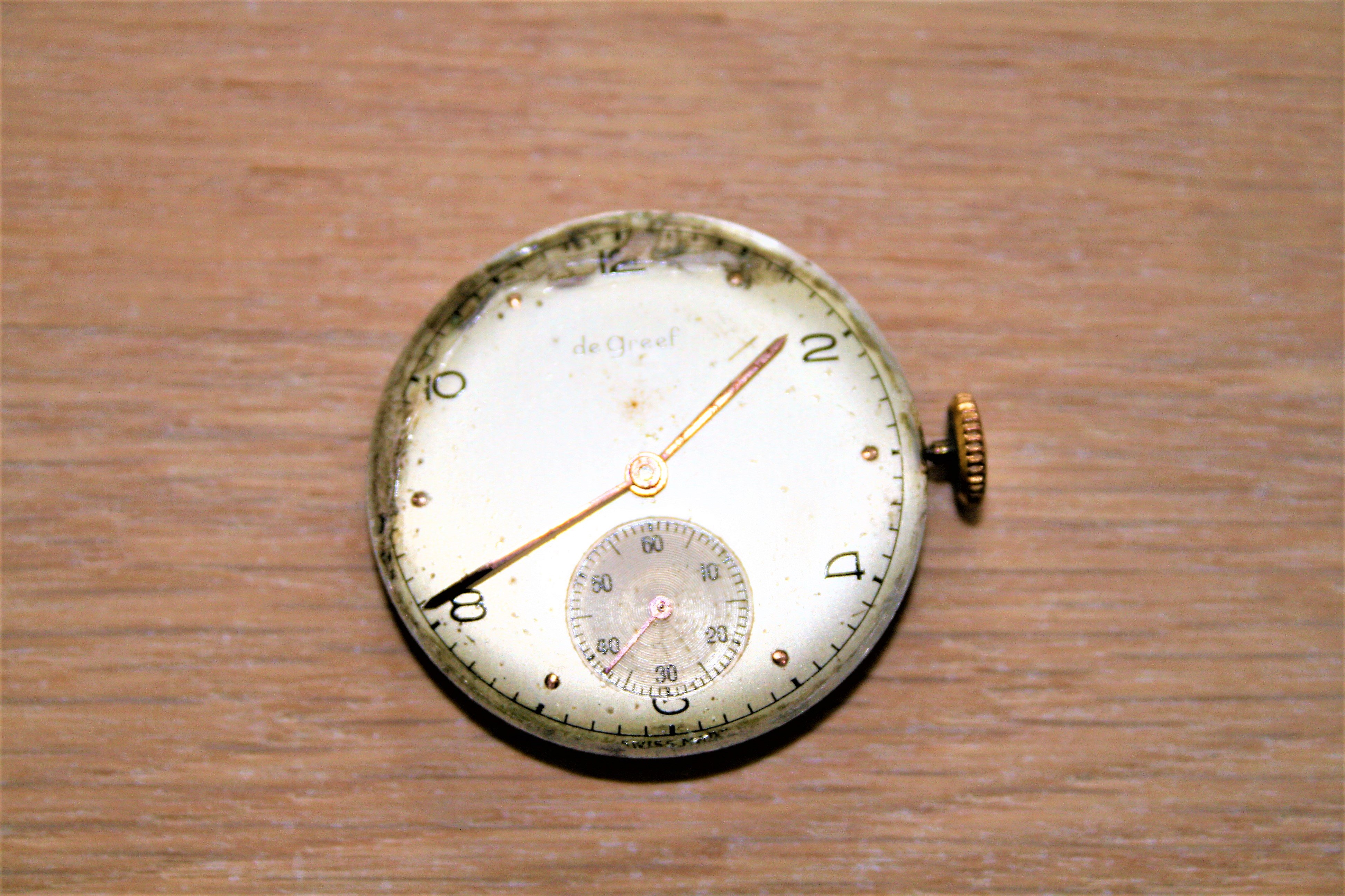

staat van horloge :
Misschien heel voorzichtig met een droog! wattenstaafje. Zo gauw er enig vocht aan te pas komt is het gebeurd met je wijzerplaat. Het wordt meestal alleen maar erger. Je kan het een beetje opknappen, maar vlekken en aanslag krijg je nooit helemaal weg.
Zoek maar eens op het forum naar topic met dit onderwerp. Misschien dat dit een klusje is voor een professional, maar de kosten zullen dan de waarde van het horloge waarschijnlijk te boven gaan.
Er zit geen lume op dus water is niet zo’n probleem. Wattenstaafje is prima, maar wel heel voorzichtig poetsen, voor je het weet heb je de lak eraf.
Reinigen doe je met iets dat vuil is. Deze wijzerplaat is aangetast.
Die truc bij jouw Breitling was eenmalig - had ook mis kunnen gaan…
Klopt, dit wordt niks meer. Als je de viezigheid verwijdert, verdwijnt ook alles wat daar op de wp gedrukt stond.
it ain’t stupid if it works
Dit krijg je niet meer netjes, wellicht dat je er wat van het aangekleefde vuiligheid er af krijgt maar de lak is beschadigd en dat is niet te repareren.
Ik weet niet hoe je deze horloge waardeert, dus…
Twee oplossing maar : een nieuwe dial kopen (als er ooit een te vinden is)
of de dial herstellen (Bourrier, Atelca… + Frans spreken + >100 Euros…)
