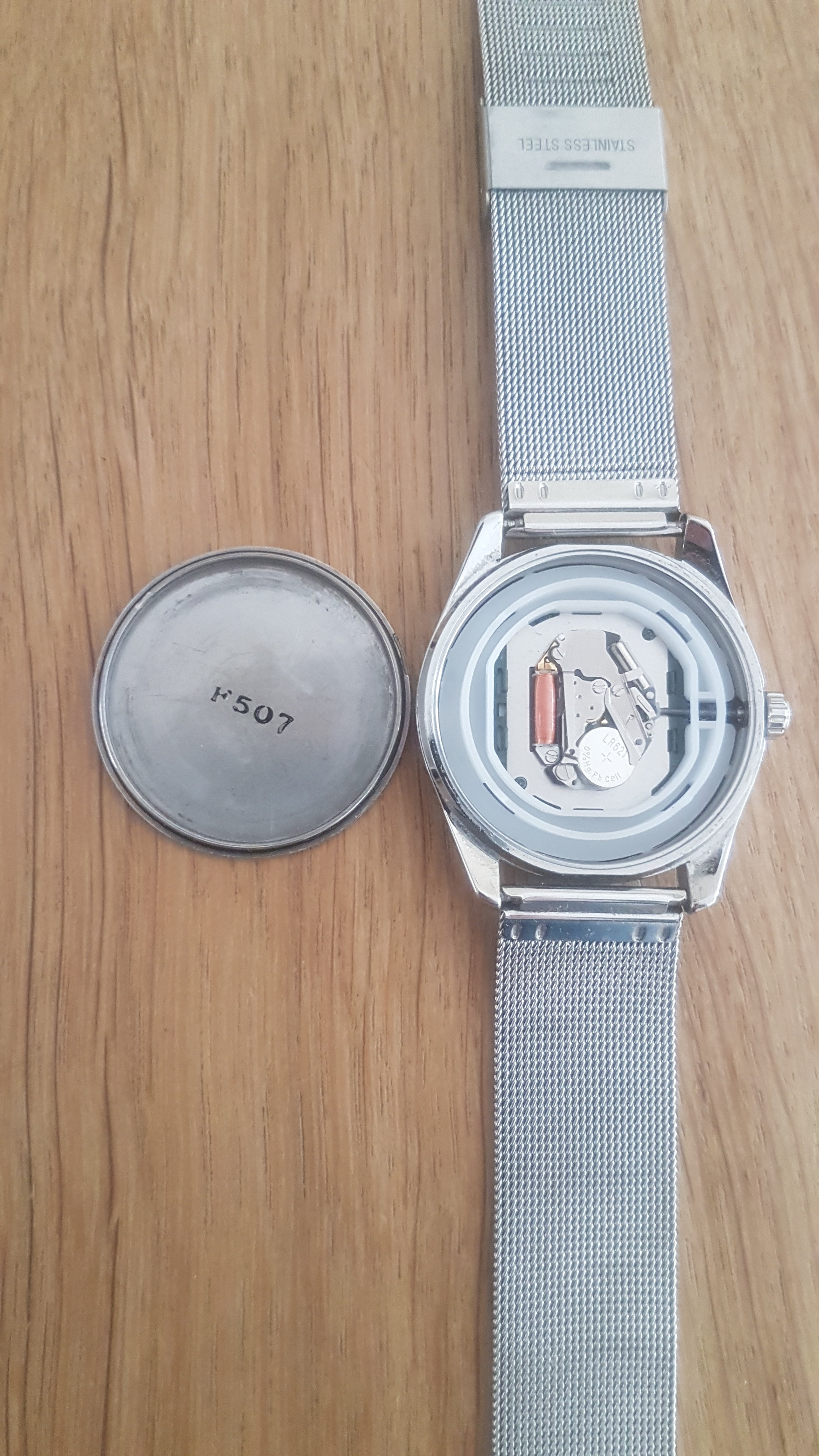

Morguh! Batterij gewisseld bij de Casio van mijn vrouw. De deksel “plopte” er mooi af maar nu krijg ik hem er niet meer op. De uitsparing zit goed bij de pen maar helaas, er is geen plop terug. Iemand tips?
wat is het probleem waarom je hem niet terug krijgt? Kan je niet goed kracht zetten? Klikdelses zijn soms vrij lastig om terug te klikken ja.
Hij wil gewoon niet vast klikken. Ik durf ook niet te veel kracht te zetten ivm het glas. Maar het is meer dan genoeg kracht.

Geeft het deksel visueel de indruk er weer mooi op te zitten, maar zit het nog los, of gaat het er niet in z’n geheel op? In het tweede geval zou ik het horloge vlak op tafel leggen en eens flink duwen met je handpalm, en voor je het weet …

Een kastpers inderdaad. Bij gebrek daaraan: zorg dat ‘ie aan de wijzerplaatkant alleen rust op de kast (dus niet op glas of kroon) met een daarvoor geschikt stevig ringetje, bij voorkeur iets van plastic zodat het niet krast. Dan bv een muntje op de achterkant (om de kracht wat te verdelen) en stevig recht naar beneden drukken.

Het is beter om de persring die de deksel moet aandrukken kleiner te houden dan de deksel, ongeveer 2 maten.
Reden is dat door het drukeffect de binnenrand van de deksel een minuscuul beetje zal gaan uitwijken en zodoende beter op de buitenrand van de kast zal aanklikken.
Door het drukeffect vanuit het midden zal de rand van de deksel naar buiten een uitweg zoeken.
Wat @dialstatic al aangaf om het glas aan de wijzerplaatkant vrij te laten door met een ring die past om het glas en gelijktijdig goed op de kast ligt en zeker hoger is dan het glas de deksel middels een pers aan te drukken, is dan ook de juiste manier.

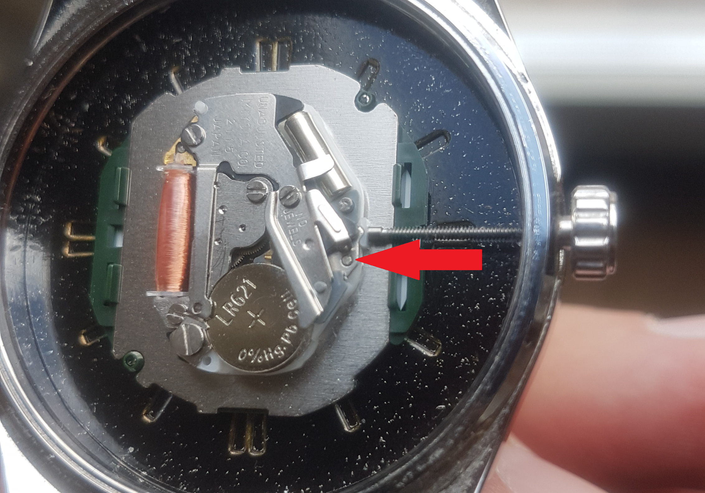

De stift eruit halen: druk op de knop waar de rode pijl naar wijst en trek de stift eruit.
De stift erin zetten (maar dit vind ik zelf heel raar): duw hem erin en draai hem met de klok mee.

Dit was het helaas niet…Geen Miyota kennelijk
