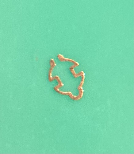

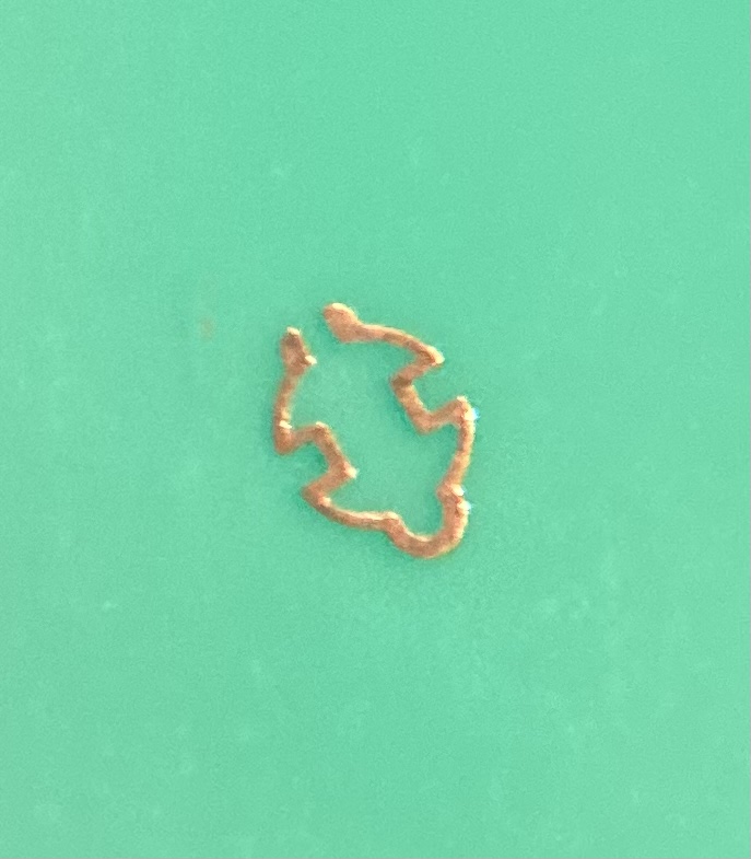

Het is mij niet helemaal duidelijk wel shocksysteem erin zit. Daarom hieronder een foto van de afdekveer. Denk dat het KIF is…

Het getoonde borg veertje is een KIF Ultraflex.
Dit kaliber werd overigens ook wel meer uitgevoerd met een incabloc schoksysteem.

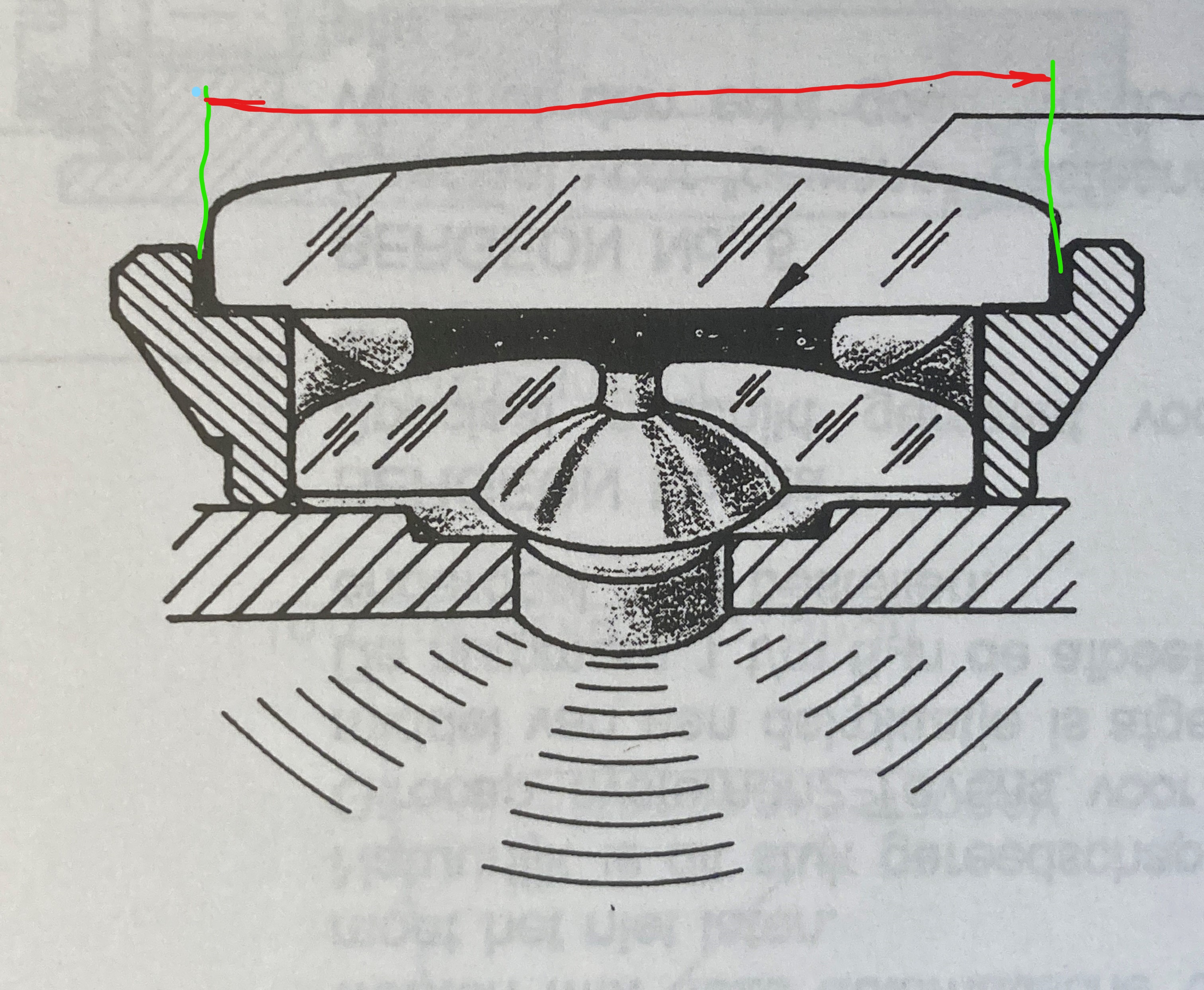

Het is niet nodig om speciaal een donor te vinden om een deksteen te gebruiken, iedere deksteen kan gebruikt worden, alleen moet wel heel goed de juiste diameter maat worden opgemeten anders past het niet in de ring van het lager.
Als je mij de juiste binnenmaat van de ring op het lager opgeeft, dan zal ik jou er een opsturen.

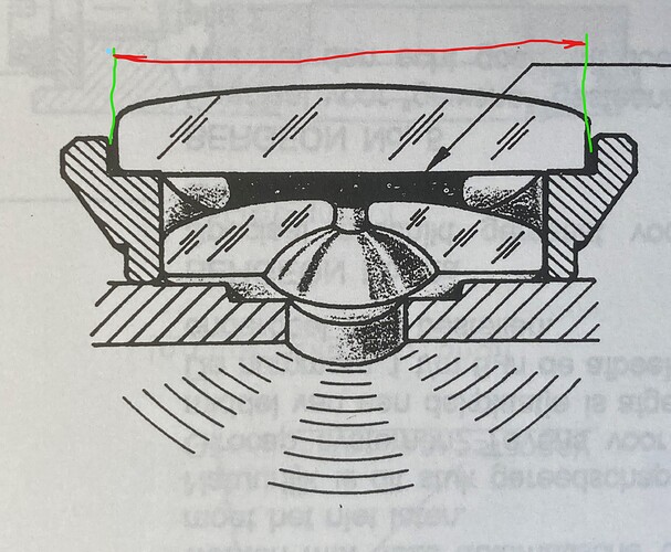

Even nog een update;
De diameter maat van de deksteen moet gemeten worden conform de rode lijn tussen de groene streepjes.
