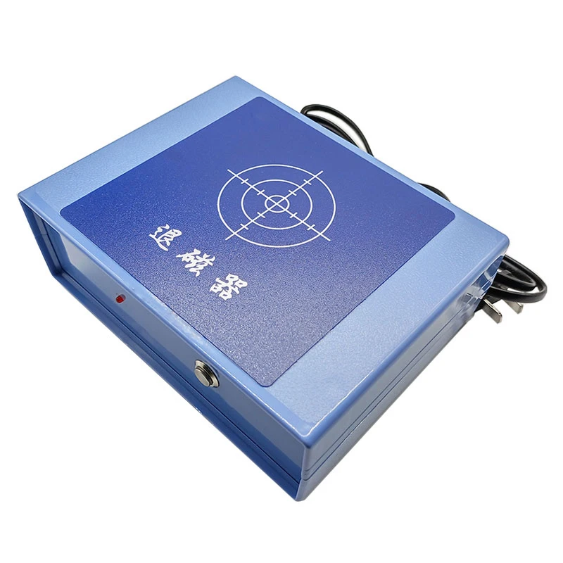

Je zou ook kunnen overwegen om zelf een demagnetiseerapparaatje aan te schaffen. Via AliExpress kost je dat een paar euro.
Is ook een optie, €2 voor het apparaat en €8 voor verzending, das weer minder…

Beter meteen die Elma kopie. Stuk veiliger en veel makkelijker.
Die kleine blauwe zijn levensgevaarlijk :rofl:
Iets duurder maar jullie zullen mij dankbaar zijn. 1 snel drukje op de knop is voldoende. Niets langzaam wegtrekken of ander geklooi.
Hoe weet je dat? En welk risico lopen we precies?
Mocht het veiliger voelen als hij € 42,70 kost, Augusta heet, en bij een Duitse electronicagigant vandaan komt, dan kan dat ook. :ok_hand:t2:
Die van mij begon te smelten zonder ook maar het knopje in te drukken. Gewoon in het stopcontact laten steken…
Die van een toenmalig klasgenoot begon flink te stinken nadat hij het knopje even indrukte.
Ja, nou ja, het risico dat je een paar euro door de plee spoelt heb je natuurlijk altijd wel bij AliExpress. Niet in het stopcontact laten en je even vermannen tijdens het indrukken van de (potentiële) stinkknop dan maar. :joy:
Ik kan er nog een stuk of 5 verslijten voor ik bij de 40 euro ben, geloof ik. Als je hem regelmatig gebruikt koop je allicht beter iets fatsoenlijks.
