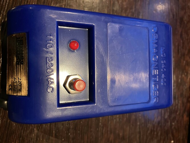

Bij ome Ali zo’n goedkoop demagnetiseer apparaatje besteld, maar ik heb sterk de indruk dat het precies het tegenovergestelde doet dan wat de bedoeling is.
Gereedschap hecht zich aan het apparaat wanneer je m inschakelt en het komt er eerder magnetischer vanaf dan vóór de behandeling.
Herkenbaar? En valt er iets aan te doen? Ompolen oid?
Herkenbaar. Wat bij mij werkte er op houden en dan ervanaf halen terwijl je de knop inhoudt.
Je moet het voorwerp er heel dichtbij houden en langzaam naar boven bewegen terwijl je de knop ingedrukt houdt.

Bedankt voor jullie snelle reactie!
De truc is inderdaad om de knop ingedrukt te houden wanneer je het object verwijderd.
Aanmerkelijk beter resultaat!

Deze Ali dingen werken perfect gewoon even doen zoals hierboven aangegeven.

Dat is inderdaad wat de gebruiksaanwijzing zegt, en wat de logica van de elektrofysica suggereert :wink:

Hier leggen ze ook degene uit die jij hebt gekocht. Maar laten zo ook enkele anderen zien, misschien leuk voor het vergelijken.
Dit apparaatje in combinatie met de magnetise app van Lepsi om te checken of je horloge nog magnetisch is. Werkt super!
