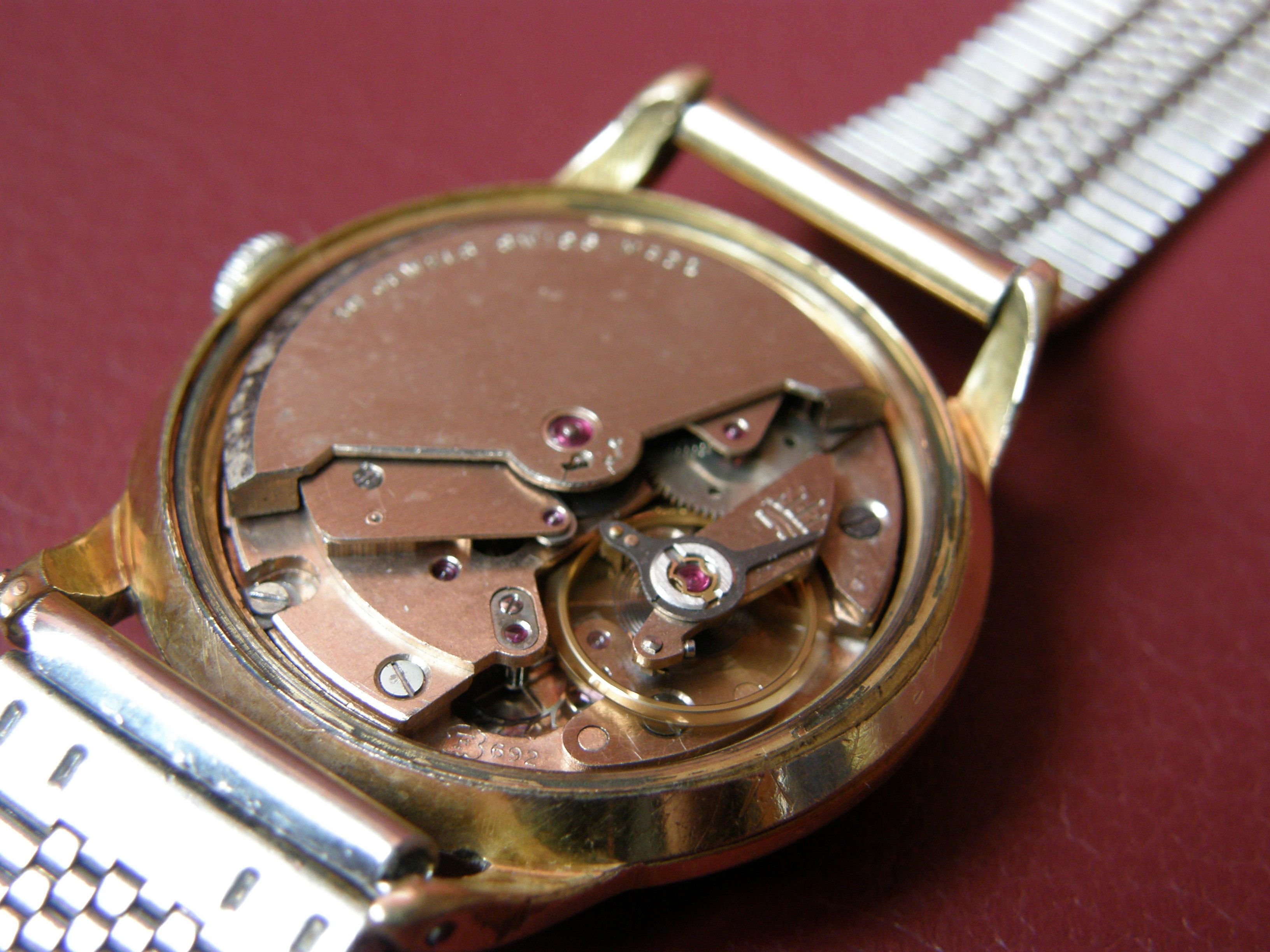

Ik heb hier laatst een Vinca met Felsa bidynator gekocht. Dit uurwerk ken ik goed, het liep slecht dus direct maar een beurtje. Alle tandwielen draaien soepel, het anker er in, en dat werkt ook prima. Maar zodra de balans er in gaat draait deze enorm snel en onbeheerst.
Eerst dacht ik dat de ankerpaletten niet goed waren dus ander anker er in. Geen verschil, beide ankers zijn in orde. Daarna een balans uit een andere Felsa Bidyator geleend: Geen verschil.
Wie heeft dit eerder gezien en waar moet ik nu zoeken voor een oplossing?

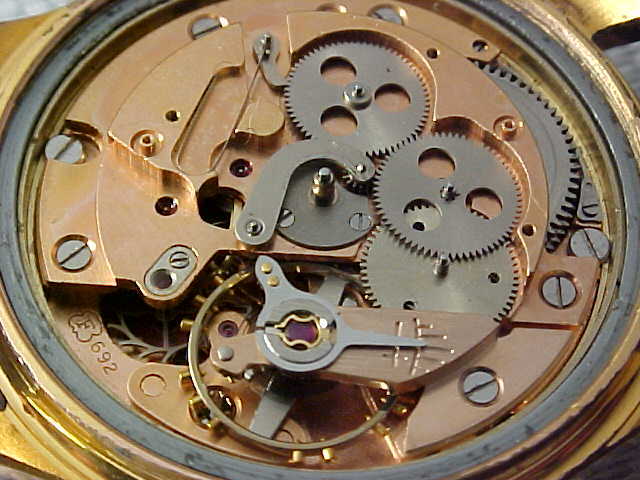

Heb je een foto en calibernummer?
Die Bidynators zijn allemaal nagenoeg hetzelfde. Dit is een Felsa 692.
Zoeen dus:
Balans draait absoluut vrij? Al gedemagnetiseerd? Of is er ooit een te sterke veer ingezet. Zo maar wat ideetjes :smiley:
Als je uit kunt wisselen, zou ik een ander ankerrad proberen.
Ik denk dat de paletten te snel worden losgelaten door het ankerrad.
Of de deksteentjes van de as van het ankerrad zijn niet in orde
Met vriendelijke groet,
Inca
Heb ik nog liggen, ga ik proberen. De tapjes van het akerrad zijn nog goed, mogelijk slijtage in de lagersteentjes van het anker of ankerrad?
Ga alles testen.
Gelukkig heb ik wat onderdelen op voorraad. Ankerrad gewisseld en nu loopt het normaal. Dus de lagersteentjes zijn nog goed.
Allemaal bedankt voor het meedenken nu is het snel opgelost en kan ik verder met afbouwen.
